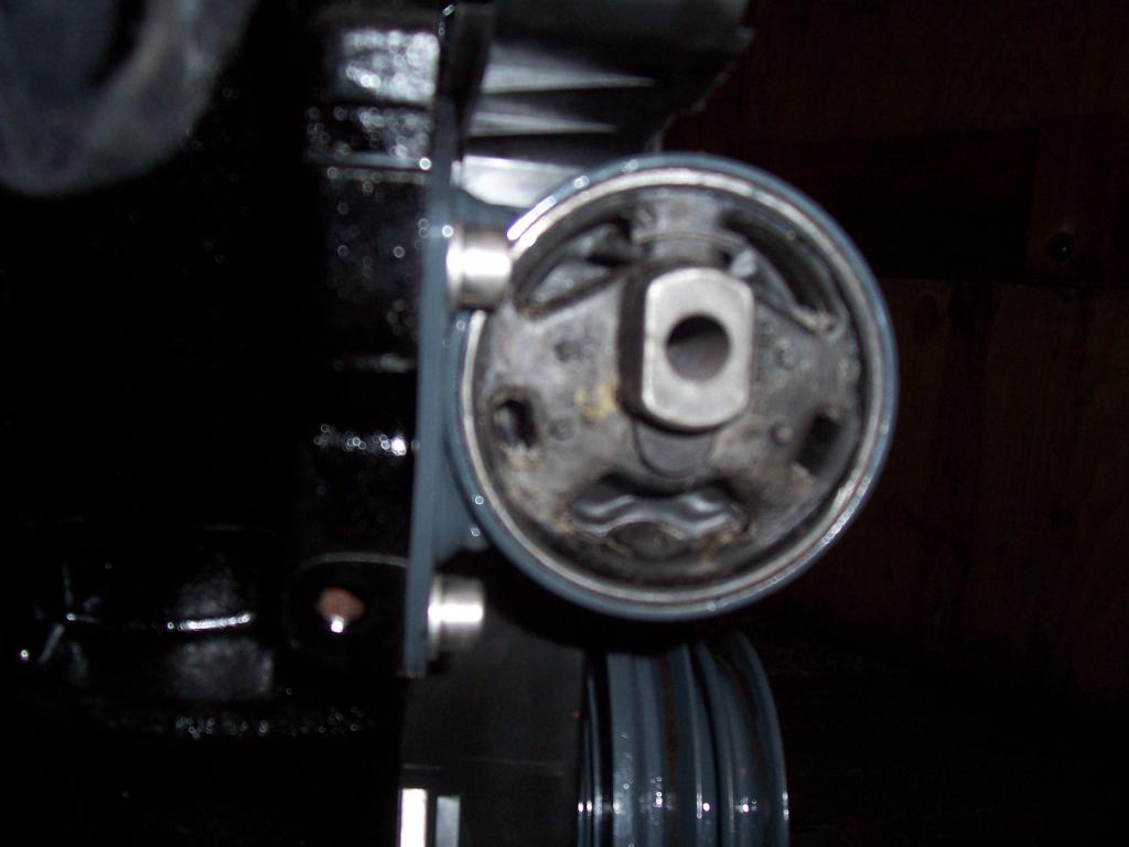

hallo. hab mir beim freundlichen um die ecke ein neues motorlager für einen 16v pl einpressen lassen. bin mir aber nicht sicher ob es das richtige ist weil die bohrung um ca 8mm nach oben versetzt ist.
das ganze sieht so aus
[ATTACH]16368[/ATTACH]
vielleicht hat ja hier einer ne ahnug ob ich das so einbauen kann.
hier zur sicherheit mal die teilenummer des lagers: 533 199 214 a.

ist das nicht falschrum eingepresst?

das die bohrung um 8mm nach oben versezt ist könnte daran liegen weils neu ist..... das gummi zieht sich ja auf dauer nach unten, durch das gewicht und die bewegungen des motors und dan sitzt irgendwan mittig....

Jub das Lager ist das richtige hast aber falsch herum eingespresst das Loch gehört nach unten!

das Lager ist definitiv falschrum drin. Es ist genau 180 Grad verdreht. Der Gummi muss auf Druck belastet werden nicht auf Zug!

wir haben eben ein neus im cabrio von ivo eingebaut, deins ist verkehrt herum...!

naja sind auch nur menschen. das alte lager war total im a...... die konnten auch nur raten wie rum das kommt. ein versuch wars wohl wert???

also selbst wenn voll im arsch war man erkennt immer wie rum es war... es sei denn es war schon draussen...

falsch rum gedacht ich idiot...rocco-heiza hat geschrieben:das die bohrung um 8mm nach oben versezt ist könnte daran liegen weils neu ist..... das gummi zieht sich ja auf dauer nach unten, durch das gewicht und die bewegungen des motors und dan sitzt irgendwan mittig....
