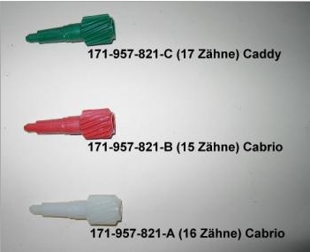

Mein Prüfer hat schon bei 195/45 R15 ne Tachoüberprüfung angeordnet.
Glaub 2-3% sind noch erlaubt.
Beim Boschdienst kostets 32€, bin grad so in die Rolle reingekommen.
Dank eines Roccobegeisterten Mitarbeiters wars dann "grad noch so" in der Toleranz.
Hier mal die Ritzel mit Teilenummern vom Freundlichen, das weiße brauchst glaub:
