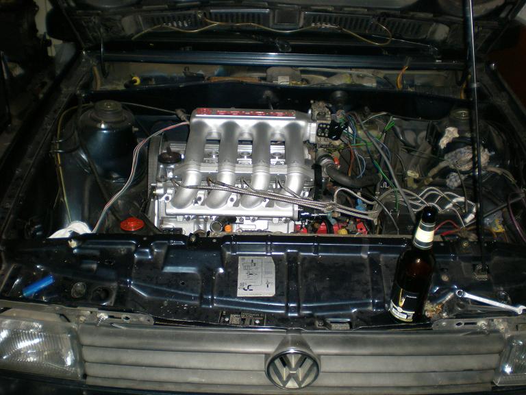

so jetzt die bilder,zuerst wollt ich mit golf gedöhnst einbaun,fands denn aber scheiße,is ja n rocco undkein golf,also brücke usw vom rocco besorgt,

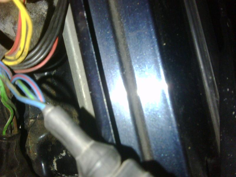

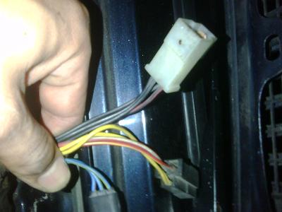

die stecker die ich da inner hand hab,sind da am steuergerät,und ich weiß nu mal garnischt damit anzufangen.hat jemand nen check wofür die sind?

AW: 16v umbau und kabelwahn
ja hatte jetzt kein anderes foto,mit rocco brücke!!!und ernähren muß man sich doch beim schrauben auch irgendwie!!!!

Auf dem Bild wo du die Kabel in der Hand hältst, dass könnten Diagnosekabel sein. Bin mir aber nicht sicher. Mein Kabelbaum war glaub auch aus nem Golf. Musste den Scheibenwischer Stecker umlöten. Das war eine art Kreuz beim Golf und beim Rocco ist er ganz flach.
