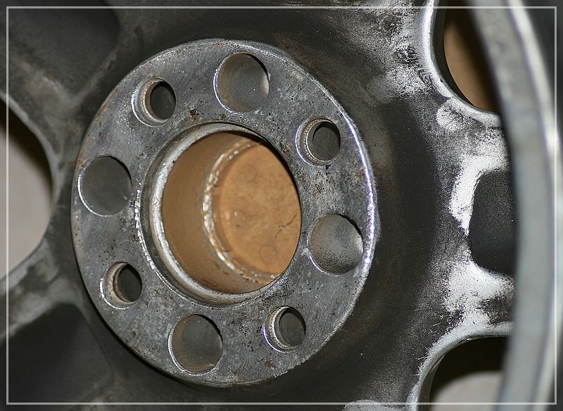

Aber es sind Alu zentrieringe in den Felgen drin.
Durchmesser innen der Felge 68,5 mm
Viele Grüße

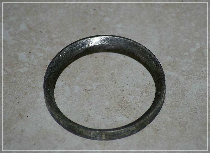

Und der Zentriering.
Aus Alu fase ist innen,so wie er da liegt kommt er rein.
Hast du genau solche,egel ob plaste oder Alu? Das wäre super

- Beiträge: 16421
AW: Mittenzentrierung
Meine sind aus Plastik....komme eh später nochmal in die neue Halle. Bring sie dann einfach mal mit und mach Dir´n Foto davon...
