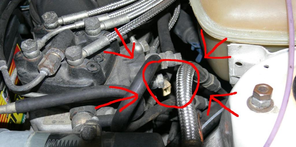

so hab jetzt gefunden wieso er so kacke läuft
hab den stecker einfach mal abgezogen (auf dem bild) und schon hat er im stand nicht mehr geruckelt und beim voll gas geben nicht mehr gestottert jetzt hab ich aber ein anderes porblem und zwar wenn ich halb gas gebe dann ruckelt er ganz leicht man merkt es nur ein kleines bissen und ich denk mal das liegt an den sensor weil für irgendwas muss er ja da sein ?
jetzt wollte ich mal wiessen was das für ein sensor ist ?
danke schon mal
danke schon mal

AW: stottern bei voll gas
schwer zu erkennen. Kannst Du mal mit ein paar Bilder dokumentieren, an welches Teil der Stecker drangeht? Hab zuerst ans Taktventil gedacht, daber dann müsste er doch spürbar schlecht laufen.
also so wie ich das erkenne ich der sensor mit ein benzin schlauch verbunden und der sensor ist am luftfilter drangeschreibt
an den sensor war ein 2 poliger stecker in weiß
drucksprungschalter?
Jungs....
Da ist das Taktventil.
Wundert mich, dass deiner noch läuft mit dem abgezogenen Stecker.
Kann sein das das hinüber ist. Sollteste mal wechseln und den CO Wert mal neu einstellen.
EDIT:
Evtl ist die Lambdasonde hinüber und bringt falsche Spannungen.
-Lambdasonde Prüfen
-Falschluft
-richtiger ZZP
-Co gehalt
-Steuergerät
prüfen
