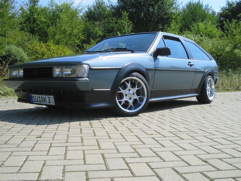

Vielleicht ist es auch das hier, deine Karre ist ja noch tiefer als meiner

aber der tiefe ist doch der andere... oder?

Ja, der silberne is der "Tiefe". Naja, also auf jeden Fall is der 16V höher, der is garnet so extrem tief, siehe Bild.
