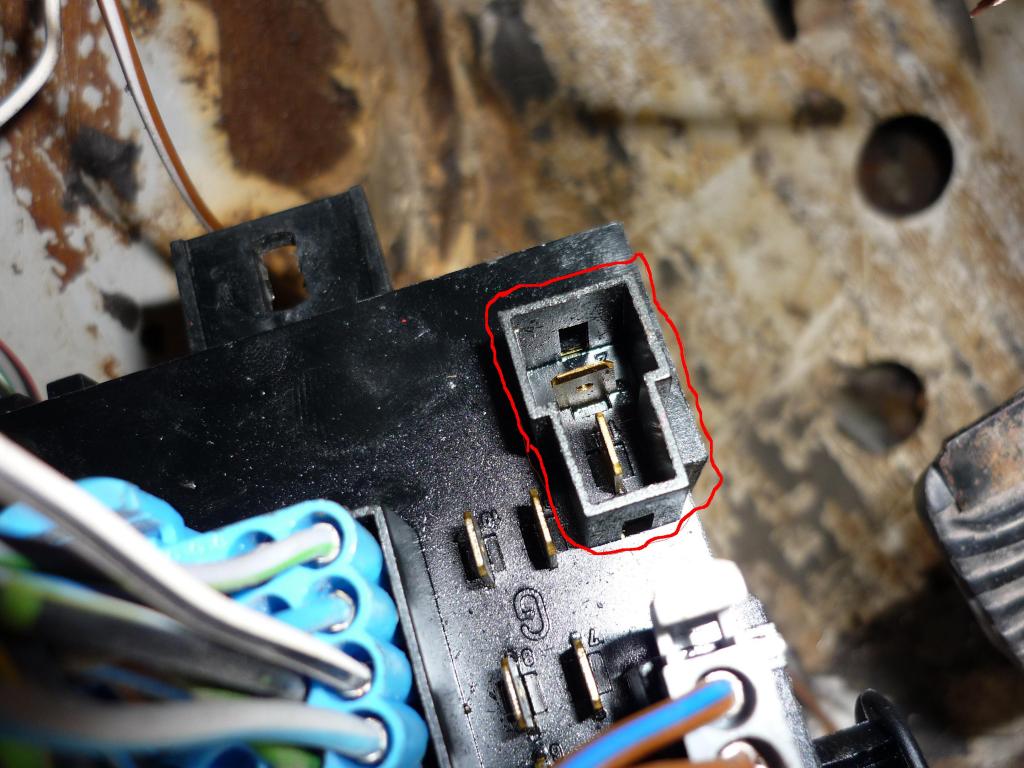

jetzt noch ne frage, was kommt bei euch am sicherungskasten an den von mir rot markierten steckplatz drauf-----> siehe bild im anhang...

Wegen dem Steckplatz an der ZE kann ich dir weiterhelfen:
Das ist der Steckplatz M für die Scheinwerferreinigungsanlage.
Die 2 Kontakte sind für Klemme 56 (Lichtschalter) und Klemme 56b (Lichtabblendschalter).
Wenn nicht vorhanden, dann bleibt der leer.

also die hintere waschanlage hab ich nicht, damit is das mal erledigt....
