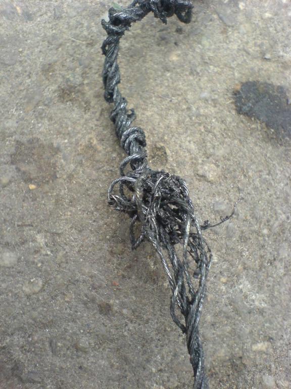

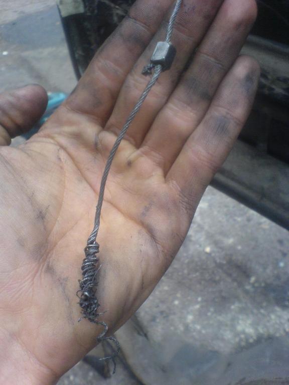

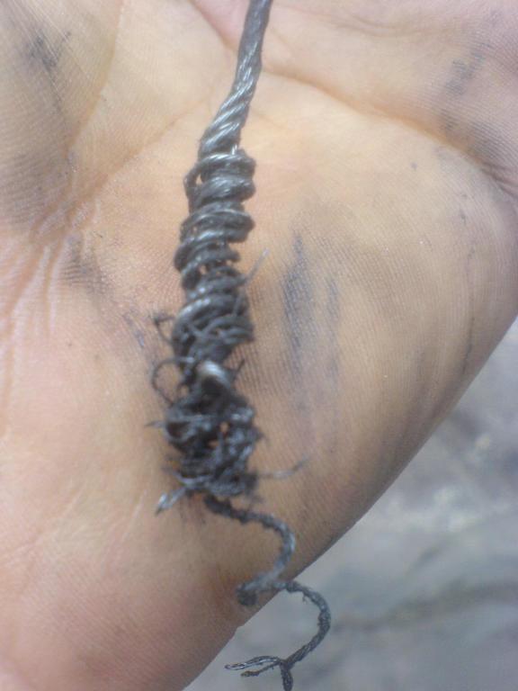

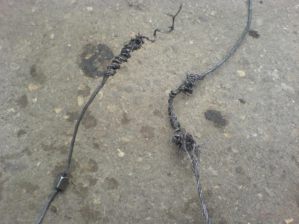

jo nachdem mir das fenster fast die hand abgehackt hat, ham wir auch gesehn warum es erst nicht runter wollte...siehe bilder....
hab ihm dann schnell was gebaut damit das fenster dauerhaft oben bleibt und nicht runterfallen kann...zum glück ist grad kein sommer mehr!
werde versuchen einen neuen bowdenzug einzubauen und wenn es geklappt hat werden wir es seinem scirocco wieder transplantieren....und uns dann über die kosten unterhalten...hihihihihi :hihi: :money: :hihi: .... nein scherz wir machen das dann schon irgendwie floh.
die zähne an dem zahnrad waren alle top und vollzählig...aus irgendeinem grund hat sich der bowdenzug aufgespleist und ist schliesslich gerissen...
die drönpappe war aber,wie konnts anders sein, nicht ganz unschuldig...sie war halb abgelöst und nach unten gebogen ... alles was lose war hamwa rausgerissen...
