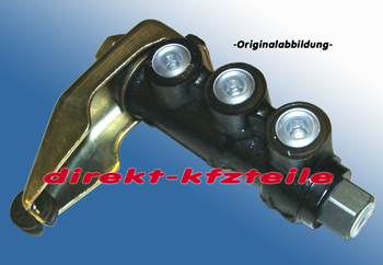

wozu sollten die 3/15 Druckminderer eingebaut werden müssen wenn der "neue" Bremskraftregler die Bremsbalance regelt?
es muss doch jemand geben der auch schonmal eine 16V Bremsanlage mit diesem ATE Bremsdruckregler (ebay Artikelnummer: 380046408048) verschraubt hat !?
Ich bräuchte mal einen detaillierten Plan.
Bei VAG braucht man nicht fragen: "die Anbauteile für den BKR sind nicht mehr lieferbar" heisst es da ohne weitere Fragen beantworten zu können.. planloses Volk

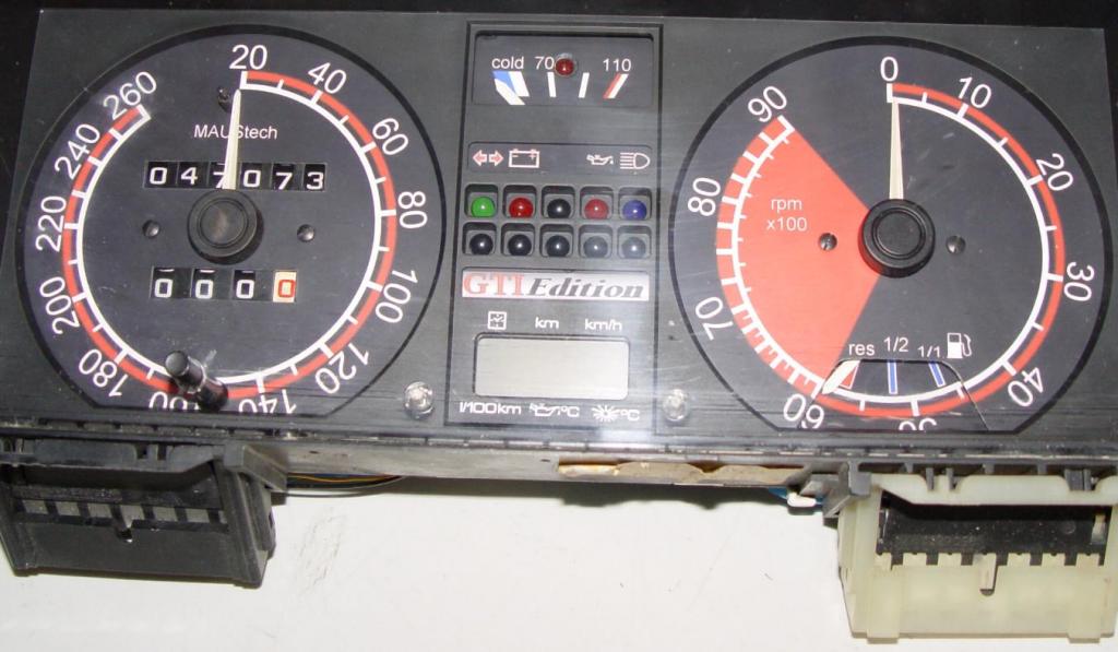

das is übrigends der Tacho..mal was anderes
- tacho.jpg (79.5 KiB) 694 mal betrachtet

EDIT Bremse: Ich glaub es ist fast unmöglich den zu verbauen. Der Lastabhängige wieder ja an der Hinterache verbaut, und wie der Name schon sagt, regelt er nach Last.
Da die ATE Dinger entfallen sind und schwer zu bekommen, ist noch eine sehr gute und "günstigere" Variante die Regler von Opel zu nehmen. Glaub das sind 3/20. Bei intresse such ich mal die Teilenummer. Haben auch shcon mehrere verbaut und waren sehr zufrieden damit.
