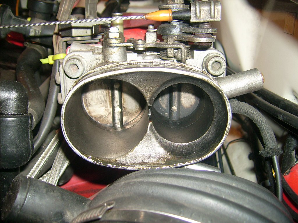

kennt jemand eine passende Drosselklappe, die auf die Brücke des Jh passt, welche ein Drosselklappenpoti hat? Ohne das bekommt meine Gasanlage leider keinen Sollwert......
Nächste Frage: Hat noch jemand eine JH Ansaugbrücke Brücke, bei der die Schrauben zur Drosselklappe lösbar sind?

hey ist nicht bei jeder ansaugbrücke die drosselklappe abschraubbar?

Ich vermute er meinte das auch so das die Schrauben festgegammelt sind, passiert leider mal gerne! Wenn unbedingt eine brauchst sollte noch eine liegen haben!

Es gibt welche vom Passat 16V, ich verwende auch so eine für meine programmierbare Spritze. Guck mal bei ebay vorbei.

die hat mein Dad mir gestern aus der Firma mitgebracht, keine Ahnung ob die sich verbauen lassen. Ja, bei mir gehen die Schrauben nicht mehr ab, keine Chance mehr. Ich weiss nur noch nicht ob die Länge des Gaszuges an alle passt, meiner steht schon auf maximaler Verkürzung an der Arretierung. Nach der vom Passat schaue ich mal, bisher sehe ich nur welche vom Audi 2E, die das haben aber da ist der Einlass ei-förmig und nicht oval, keine Ahnung ob der an das Gummistück passt und dicht ist.

@Superhobel Ich habe die Schraubenköpfe abgebohrt, danach ließen sich die Schrauben (kleinen Schlitz eingefräst) einfacher herausdrehen.

auch ne Möglichkeit, wobei fräsen nahe Spritzwand fast unmöglich ist und ich es auf jeden Fall vermeiden will den Krümmer abzubauen, da ist schon ein Bolzen gerissen aber ist noch dicht.
Ich versuchs erstmal so, einen Winkelgeber mit dem Seilzug zu verbinden, die genaue Führung macht dann eine Schlosserei.

Die in dem Ebaylink ist schon ok. Es sind noch ein paar andere bei ebay drinnen, wo unten das Poti dran passt. Allerdings ist das da leider nicht mit dabei, soweit ich gesehen habe. zB:
http://cgi.ebay.de/Drosselklappe-VW-16V ... 286.c0.m14
Allerdings solltest Du nach einer suchen, die eine Leerlaufstellschraube hat. Bekommt man leider nciht so oft.

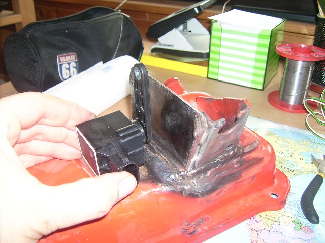

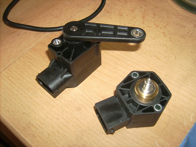

soweit ich das sehe hat die kein Poti dran und die kosten einzeln fast 50€ (Herstellkosten ca 5€). Das, das ich habe hat eine Logik mit drin, es lässt sich auf jeden beliebigen Winkel "nullen" und mit 12V versorgen, gibt dann 0..5V aus bei 0 - 45 Grad.
Ich werde zunächst die Lösung ausprobieren das über das angeschweisste Blech im Bild an den Gaszug anzubinden, halt ein wenig schlossern und drehmeln, wie gesagt die Brücke ist ein sch.... Gefummel die runter zu kriegen, auch wenn alle Schrauben los sind, seinerzeit bei der Überholung mit Kupferpaste eingecremt worden. Und dann hoffe ich, dass sich damit ein guter Sollwert für die Gasmengen vorgeben lässt um besseren Motorlauf zu haben, das Steuergerät ist ja nichts anderes als ein frei programmierbares. Damit lässt sich auch sehr schön der Motor per Laptop einstellen, statt an Schrauben zu drehen. Leider zieht die Mischerplatte nicht genug Gas, da werde ich eine andere Düse setzen müssen, der Strömungs-Unterdruck im Rohr ist zu gering, er stirbt laufend abgemagert ab.
Wie siehts denn mit dem Flansch aus? Passt der alte noch über das Ei?
