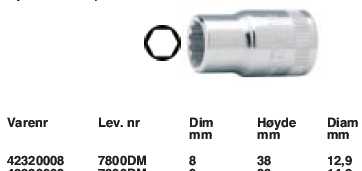

Hab bei eBay günstig ne Felgenschüssel gekauft - musst halt auf die richtige Größe usw achten - für die Schrauben brauchst ne spezielle Nuss: 7800DM Gr. 8 mit Innen(sehr)vielkant. Hat mich glaub 4,50€ gekostet.
Nicht vergessen: Wieder abdichten (ich hab Siligasket benutzt) und nur mit dem Drehmomentschlüssel wieder sanft anziehen (glaube 25-35 Nm, aber erkundige dich bitte nochmal genau).
