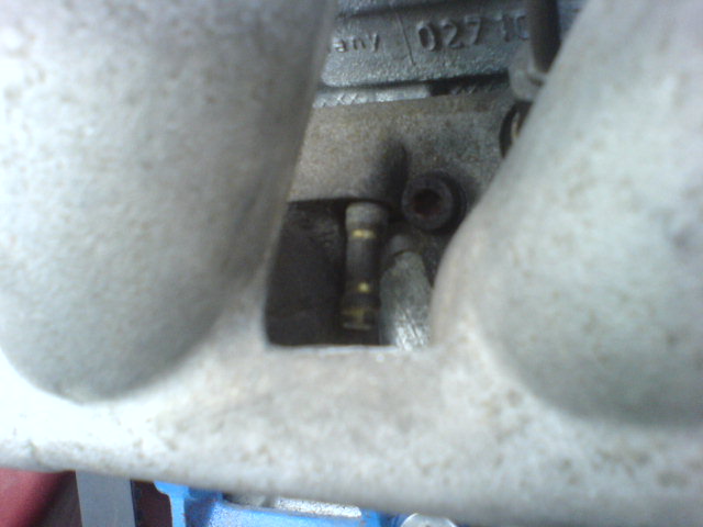

1. was für ein schlauch gehört auf diesen anschluss bei der ansaugbrücke unten auf der zahnriemen seite---- siehe bild 1... geht da ein schlauch zum gummiansaugrohr das ansaugbrücke und mengenteiler verbindet?? da sind nämlich 2 öffnungen drin.?? wenn ja die andre öffnung einfach verschliesen?

ja dann kannst du mir bitte sagen wie das angeschlossen gehört, da sind nämlich zwei öffnungen beim gummischlauch aufm mengenteiler. ein groser der war klar der kommt (ich muss zu meiner schande sagen ich weis nicht was es ist, ein teil auf der ansaugbrücke....) und daneben zwei kleine öffnungen.... was gehört da hin.... und schau bitte beim zündverteiler gleich wo zb. das zündkabel vom 1sten zylinder beim verteiler angeschlossen wird, damit ich die anschlussreihenfolge weis....die verteilerkappe kann man ja nicht falsch einbauen.... entweder der stecker steht an der ansaugbrücke an oder die häcken können nicht eingehöngt werden....also is das eh klar....

Hi,
hier vom Scirocco 16V PL
Gelb markierter Schlauch zum Anschluß am Zylinderkopf
Rot markierter Schlauch zum Aktivkohlefilter

also der erste anschluss is somit klar und das zweite loch is das auf dem bild einfach offen oder was ist das und woher kommt da noch ein anschluss zum aktivkohlefilter?? kannst mir noch ein pic machen wo das genau zu erkennen ist bitte??
