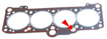

Gerade eben komme ich aus der Garage und muss schon wieder Kotzen. Ich habe Ihn komplett zusammen und er läuft recht gut, klar die Zündung noch einstellen und die Verdammten Krümmerklammern noch. Aber jetzt das schlimmst...: Es läuft mir Kühlflüssigkeit aus dem Kopf... Ich habe vorher die Kopfdichtung angehalten, es war die selbe. Mir kam es schon von anfang an komisch vor das zwichen 3 und 4 zylinder das Wasserloch auf der dichtung zu sehen war. Aber er war doch vorher auch dicht...
Habe ihr einen plan was das sein kann???
Hab mal ein Pic mit geschickt

Du hast die Dichtung dann sehr warscheinlich falsch herum drauf gelegt

und so soll es gewesen sein... Aber das ist aber auch ein scheiss sag ich dir... vor lauter schnell schnell bevor es dunkel wird... Naja habe es heute wieder heile gemacht... und durch die unfreiwillige übung hat es neu zwei stunden gedauert... also leute wenn ihr eine neue kopfdichtung reinhauen wollte... ich bin jetzt spezialist...
