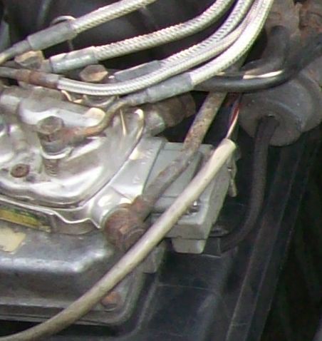

was is das denn ??? ist das dieses gelbe e-ventil da am mengenteiler ?
...bin dann mal weg
sublime
Beiträge: 4476
Registriert: Do 5. Jun 2003, 22:56
Wohnort: NRW - Ruhrgebiet
AW: kat steuerung PL
Beitrag von sublime »
Das ist das graue Kästchen was auf der Rückseite des Luftfilterkastens am Mengenteiler befestigt ist, gegenüber vom Dom Fahrerseite. Zwei Schlitzschrauben halten es, zwei O-Dichtringe können rausfallen beim abnehmen, also Vorsicht, dass die nicht verloren gehen.

hö ? foto ?

das graue Ding da-ist der elektrohydraulische Drucksteller.
Ist ein Bild von meinem jetta, aber beim Rocco an der gleichen Stelle zu finden, nur halt in Fahrtrichtung links hinten am Mengenteiler.

mmh aha und was macht das ding ??? das verringert den benzindruck auf den steuerkolben im mengenteiler indem es den sprit der da draufsdrückt zum rücklauf umleitet ?
