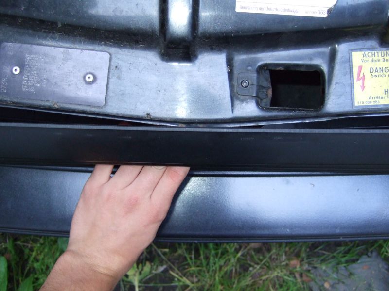

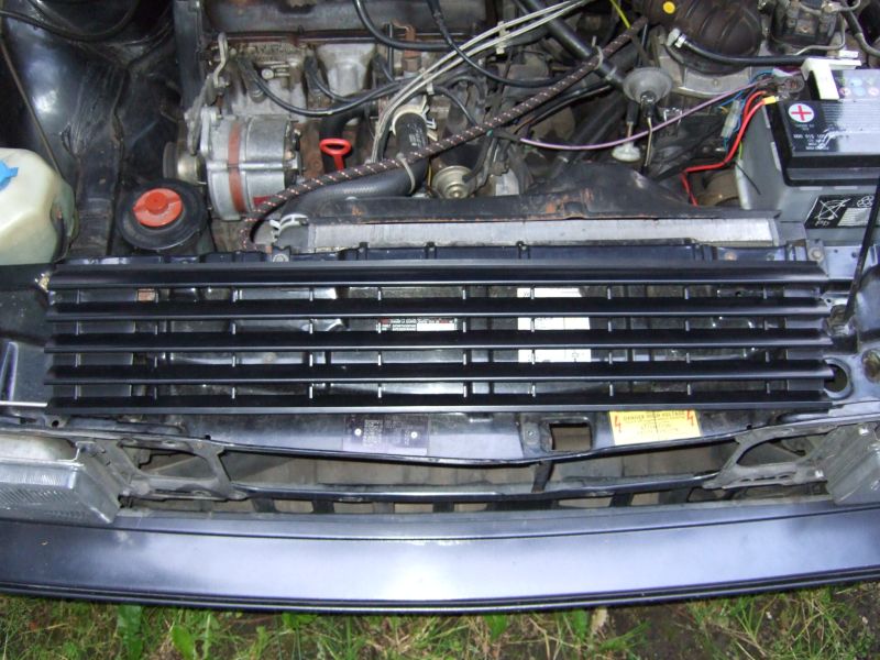

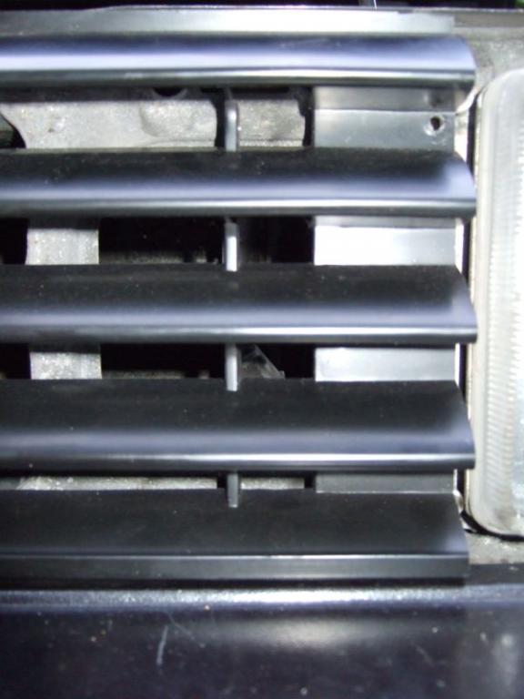

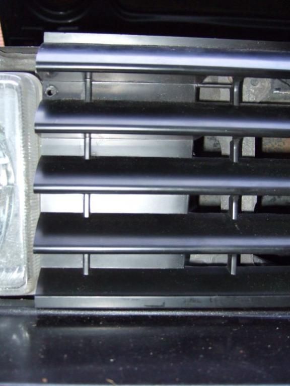

hm... bisher traut sich wohl keiner? :hihi: ich hoffe das liegt daran, dass alle nen schönes Wochenende haben.
Hab mal ein paar Bilder gemacht.
So wie es bis jetzt aussieht werde ich wohl die oberste Strebe abschneiden, damit die SWL drunter passt - nur wie bekomme ich dann den Grill oben fest? Mit nem Teil von dem alten Grill? Das wird schwierig! :cry:
Hat jemand eine Lösung für links & rechts? Auf der Beifahrerseite bekomm ich das bestimmt irgendwie hin - aber Fahrerseite?
Unten werde ich wohl auf ein paar gut versteckte Kabelbinder zurückgreifen :-( :doof:
Wäre sehr dankbar für Tipps und evtl. Bilder!
MfG Thommy
