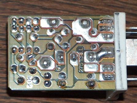

solltest mal das realais von der benzinpumpe prüfen. gib einfach mal direkt 12volt auf die pumpe. ich überbrücke immer 2 sicherungen (nr.4 und 5 glaub ich). sollte er dann laufen ist das realais defekt.

Tippe auch auf Relais 62 Pumpe, danach evtl. Zündanlassschalter.
Sag mal was es war, wenn du es raus hast.
Das Relais kann man leicht öffnen und sieht dann schon ob es kalte Lötstellen hat. Wenn du keine Ahnung hast, stell ein Bild von der Lötseite rein und du bekommst Rückmeldung.

Nun macht mich die Geschichte mit dem Relais stutzig... :gruebel:
Ich hab davon mal ein Foto gemacht. Ist dort eine kalte Lötstelle zu sehen?
Gruß Henning :wink:

Mhh also meins sieht schlimmer aus wie deins..
Das oxidiert schon bei mir,, denke mal ich wechsel das mal lieber und dann wirds schon hinhauen...;)
Deins Sieht aber so ganz gut aus ,würd ich sagen..
