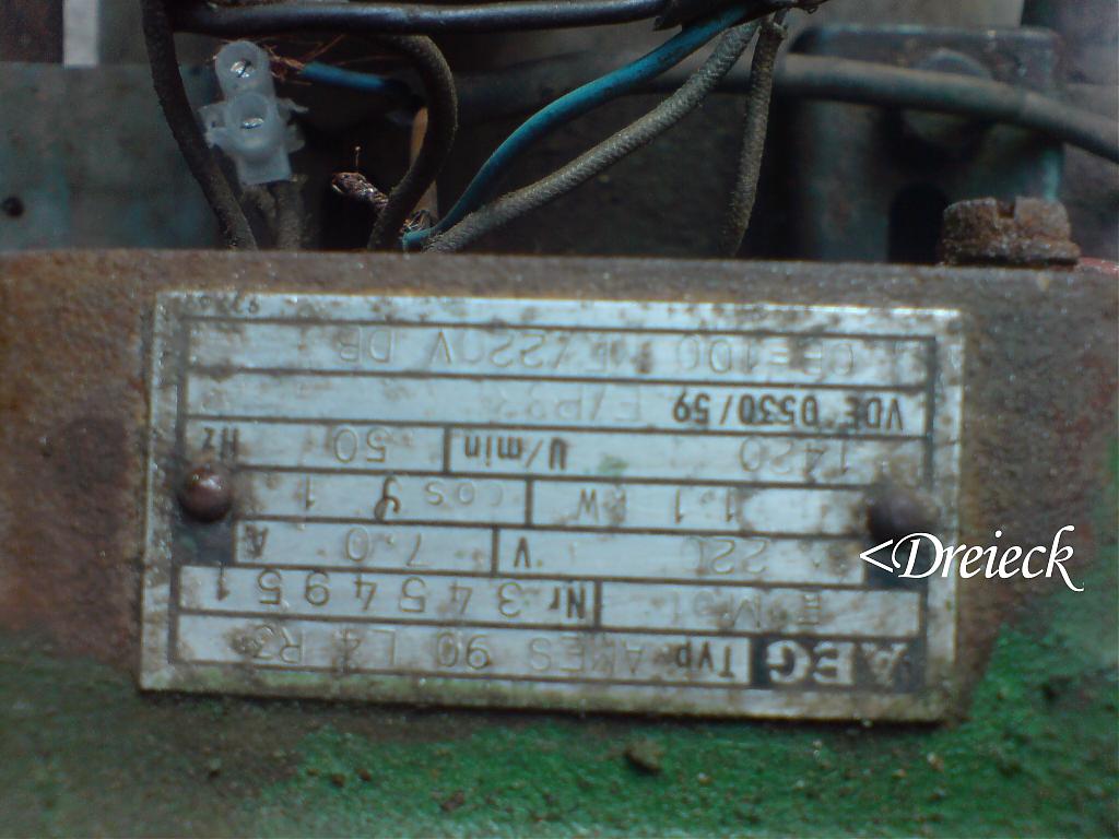

Und die Angaben lauten
Typ Aeg Ames 90l 4r
220V
1,1 Kw
7 A
50Hz
cos 1

Ein Dreieck ist auf dem Schild und ich habe gelesen bei niedriger
Spannung nimmt man die Dreiek Schaltung und bei höhere
Spannung die Sternschaltung.
Auf dem Motorschild Steht 220v aber heute sagt man ja 230V.

Ist hinter der Spannungsangabe auf dem Typenschild irgendwas wie Y/A Also Stern / Dreieck oder nur ein Stern Symbol oder nur ein Dreieck-Symbol?
Wo ist das Dreieck auf dem Schild?
Wundere mich immer noch etwas, weil ein Dreieck drauf sein soll, aber auch 220V. Normal dürfen solche Motoren nur an 230V Außenleiterspannung angeschlossen werden. Wenn du einen Drehstromanschluss (bei uns 400V Außenleiterspannung)dafür hast darf er ausschließlich in Stern betrieben werden. Da sonst in Dreieck 400v an den Wicklungen anliegen...

das dreieck ist vor der 220V angabe in einem Feld.

Hat das Gerät ansich (also der gesammte Kompressor) einen 230V Steckdosenasnschluss oder einen 400V Drehstromanschluss? Wenn es einen 230 V Anschluss hat kann es durchaus sein, dass von nem Gerät davor 230V Drehstrom erzeugt wird. Es gibt solche Einphasige Frequenzumrichter die z.B. aus 230V nen 3 Phasen Drehstrom erzeugen mit 230V Außenleiterspannung.
Für den Fall wäre das der richtige Motor und zwar dann in Dreieck geschalten um die gesammte Leistung zu erzielen
Wenn er an ne Drehstrom-Steckdose in Dreieck angeschlossen wird brennt er, wenn auf dem Typenschild wie du sagtest ein Dreieck und dahinter 220V steht.

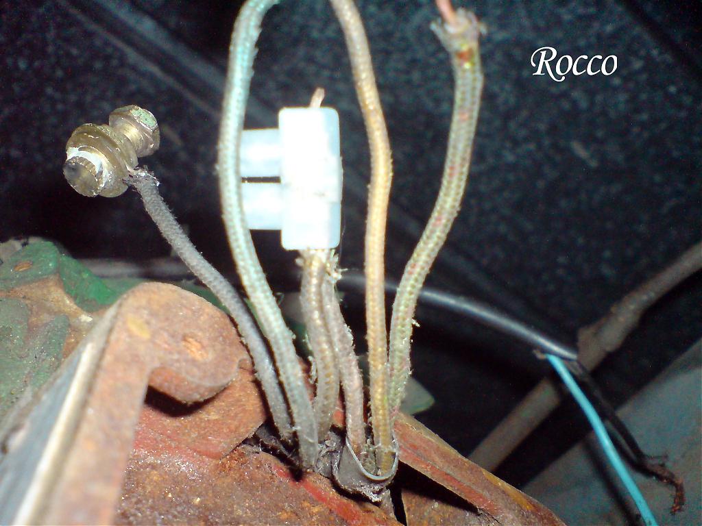

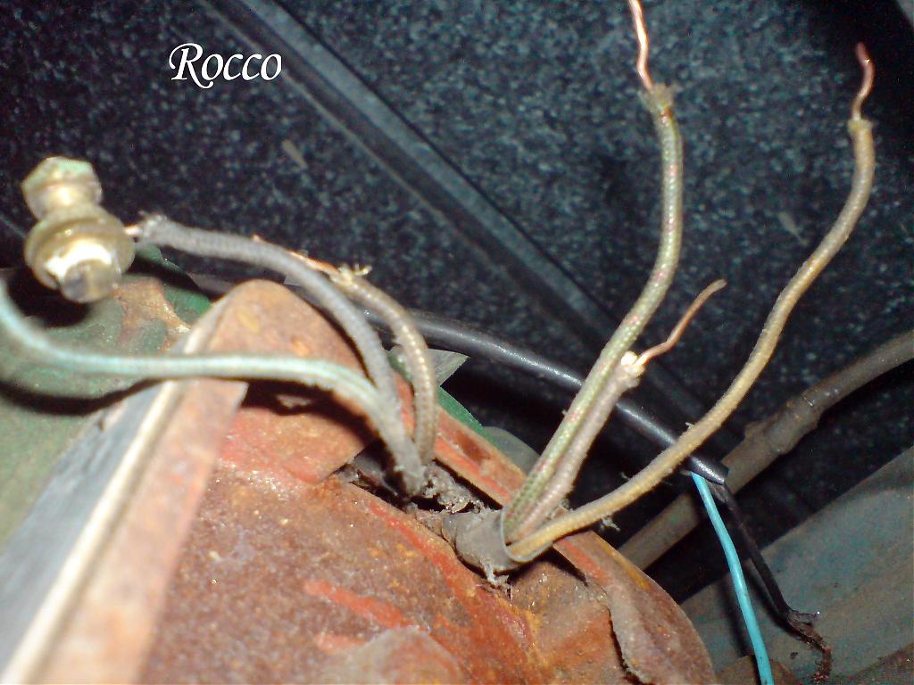

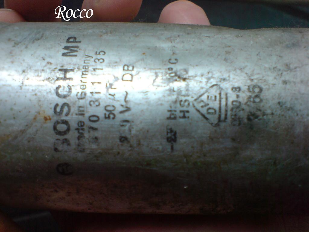

Achtung hier kommen die Bilder.Man soll es nicht glauben aber es lief alles mit diesen Komponenten. Jetzt soll es aber vernünftig gemacht werden.Das eine Bild ist verdreht.
Einfach Monitor Drehen ;) .Ich habe durch eine Simple Durchgangsprüfung mit einer 9 Volt Batterie und eine Glühlampe den Durchgang geprüft. Und festgestellt das es Drei Pakete sein
müßen im Hintergrund das SW + BL Kabel ist das 230 Volt Stromkabel.
Und mit dem Stromerzeuger der 2800 Watt Leistung hat angetrieben.
