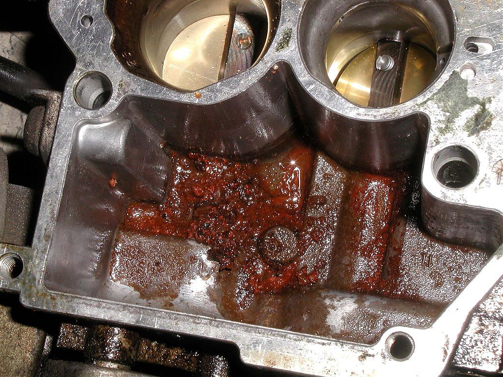

Nach meinen Erfahrungen lauert bei vielen älteren Autos im Tank das Grauen.
Ich hatte unlängst einen Passerati mit 2EE Versager unter der Fuchtel, der auch zeitweise kein Gas annahm. Ses rätsels Lösung schwamm auf dem Boden der Schwimmerkammer (siehe Anhang).

- versager.jpg (229.3 KiB) 1329 mal betrachtet
