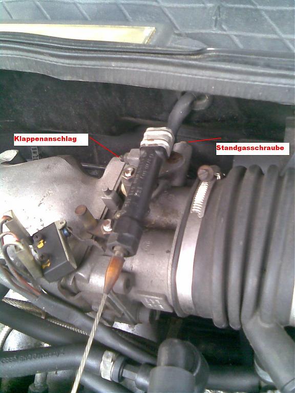

Hi, hab ein kleines problem. Und zwar hab ich mein auto am Freitag zur werkstatt gebracht, hab die dichtungen,schläuche nen ölfilter und neues öl ran gemacht. Seit dem läuft mein Scirocco im Standgas nur noch auf 500 Umdrehungen, das bringt ihn fast zum absaufen und der nimmt ab der drehzahl auch nicht so richtig gas an. Was ich auf jeden fall weiß ist das es vor den reparaturen noch im Stand auf 1200 Umdrehungen gelaufen ist. Nun weiß ich nicht wie ich den Standgas erhöhen kann. Könnte mir das vllt jmd erklären, jedoch für Laien da ich nicht grad ein experte bin

an der drosselklappe ist hinten eine schraube, die drehst mal sachte raus bis es passt

Und Wo liegt die Drosselklappe:D sry hab echt kein plan.SciroccoPeet hat geschrieben:an der drosselklappe ist hinten eine schraube, die drehst mal sachte raus bis es passt

Relativ mittig nahe an der Windschutzscheibe siehst Du auf dem Motorblock den Gaszug , dahinter ist eine Schraube die Du mittels einer Spitzzange drehen kannst, dort wird die Leerlaufdrehzahl eingestellt, wenn du einen JH Motor - 95 PS hast.

sorry wenn ich ne zwischenfragemach. aber was für eine schraube mit mutter is das links davon???

Die Leerlaufschraube ist direkt hinter dem Gaszug am Motorblock hinten, nicht links, nicht rechts
beim 95PS Motor. Sieht und fühlt man

die schraube mit mutter müßte der drosselklappenanschlag sein, wenn wir das gleiche meinen

denk schon. dann hat es mein kumpel mal falsch gemacht. hab zu ihm gesagt er sollte die leerlaufdrehzahl weng hochschrauben und er hat an dem anderen rumgemacht. macht des was???

der klappenanschlag sollte schon stimmenSciroccoPeet hat geschrieben:die schraube mit mutter müßte der drosselklappenanschlag sein, wenn wir das gleiche meinen
