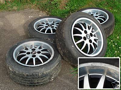

habe mal nachgemessen und im Anhang noch ein Bild, damit wir auch von den selben Felgen sprechen. Die Orginalschrauben (Kegelbund) messen ab dem Übergang Kegelbund-Gewinde-Gewindeende 30mm.

AW: Intra Alufelgen Schrauben?
sind die selben felgen also gewinde 30 mm!
