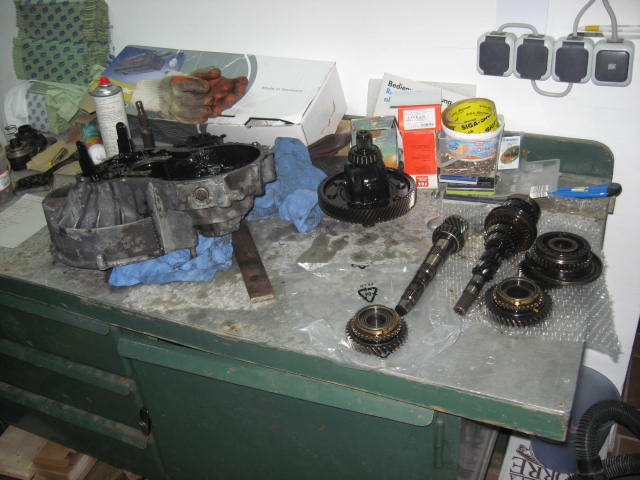

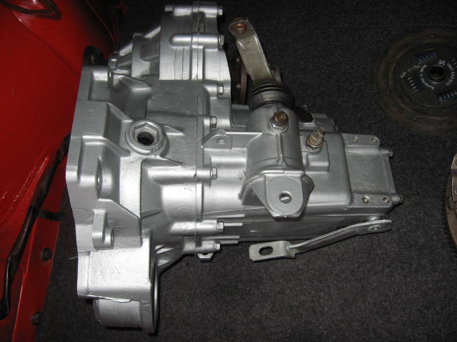

Als Hobby Auto Ja Im Alltag wäre er einfach zu Schade 1209 Fahrzeuge sind noch mit Schwarzer Nummer unterwegs Mit roter Denke ich sind noch Ca 500 . Ein 1er Am leben zu halten wird schwieriger ZB Ich habe ein 4 Gang Getriebe neu überholen lassen , alles neu Die Teile werden aber auch schon Knapp und Teuer. Rost ist immer ein Problem da muss mann immer Dran Bleiben
Video ansehen:
Volkswagen rockt [.wmv]
.................................( PS ich wollte ein 4 Gang und Kein 5 Gang ).....................................
.....................................Ein 5 Gang habe ich noch mit ca93 TKm liegen ............................
