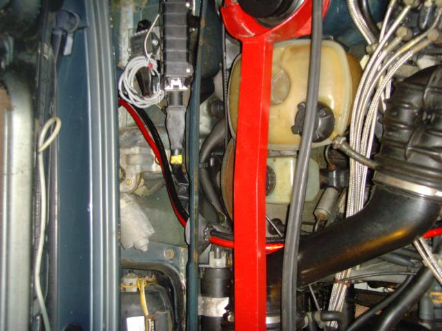

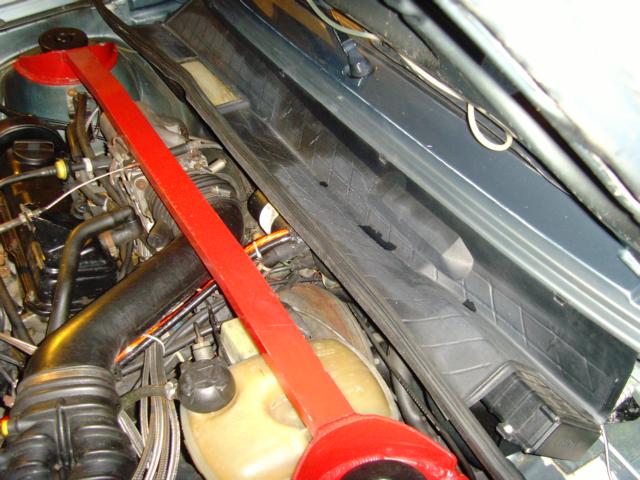

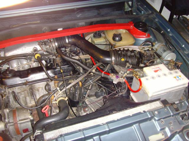

- elger
- Beiträge: 1773
- Wohnort: Atzelgift
AW: Stromkabel ins Fahrerhaus

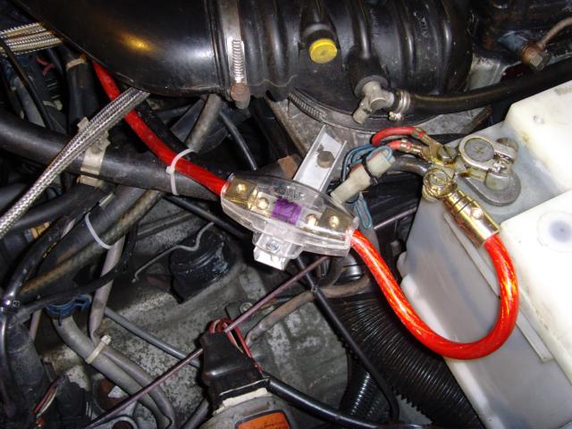

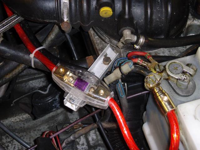

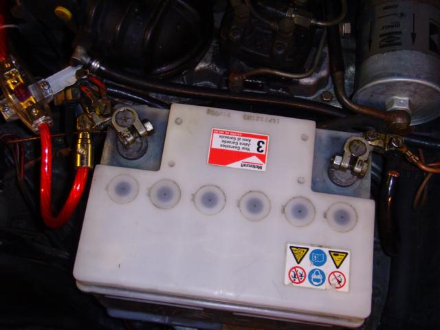

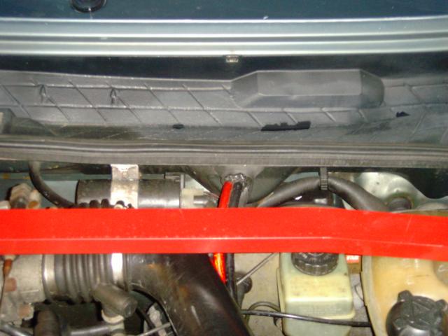

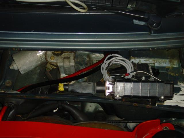

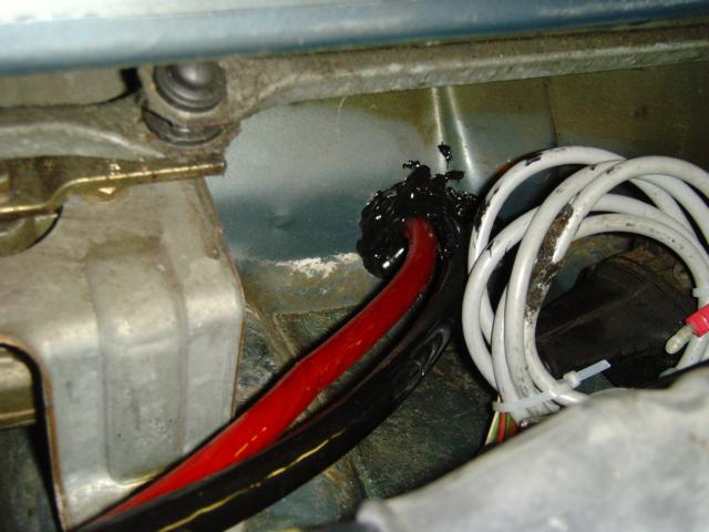

......soo:
- SNV31130.JPG (55.12 KiB) 864 mal betrachtet
- SNV31129.JPG (40.08 KiB) 858 mal betrachtet
- SNV31128.JPG (58 KiB) 863 mal betrachtet
- SNV31127.JPG (45.62 KiB) 881 mal betrachtet
- SNV31126.JPG (42.23 KiB) 871 mal betrachtet
- SNV31125.JPG (62.23 KiB) 867 mal betrachtet
- SNV31124.JPG (45.52 KiB) 869 mal betrachtet
- SNV31123.JPG (61.11 KiB) 872 mal betrachtet
- SNV31122.JPG (64.94 KiB) 878 mal betrachtet
elger durch den wasser ablauf gelegt musst du die löcher aber weit vergrößern und das kabel leuft direkt durch einen feuchten bereich würde ich nicht empehlen wenn du direkt hinterm ausglecihsbehälter das kabel legst ist es trockener verlegt und direkt im fahrer fussraum!

- elger
- Beiträge: 1773
Hö?
Also vergrößern musste ich nix.
Feucht isses da auch nicht. Außerdem is das Kabel ja Isoliert. ;)
Ok, das ich nicht direkt im Fahrerfußraum rauskomme, is logisch. aber ansich ncih soo das Problem.
Ein anderes Loch, welches genausoleicht erreichbar ist, hab ich nicht gefunden. ;)
Und solange man alles wieder schön dicht zuklebt, is des auch ok ;)

- Vibes Scirocco II GT
- Beiträge: 2521
- Registriert: So 1. Okt 2006, 14:38
- Wohnort: Flensburg
ja aber ich weiss nicht was die isolierung von den kabeln ab kann deswegen sage ich würde ich es vermeiden ducrch den wasserablauf dort zu gehen ....
da würde ich durch gehen....

- rocco-olli
- Beiträge: 5242
- Wohnort: Nähe Kitzingen
Man geht da durch, wo Vibes geschrieben hat. Ist die Tülle vom Haubenzug.
Da kriegste locker n 20mm² durch. Und du kommt direkt hinter den Pedalen raus.
Gruß Oli
Gruß Oli
- MichaGT
- Beiträge: 146
- Registriert: Mi 31. Okt 2007, 22:32
- Wohnort: Hagen/NRW
Am besten nimmst du den Wasserbehälter aus der Halterung,dann siehst du schon wo du das Kabel durchführen kannst!Ist auf Vibes Bild schlecht auszumachen,ausser einem fällt das gelb/grüne(bin farbenblind,hoffe das stimmt) Kabel auf
Habe mir auch nen Wolf gesucht bis ich mal auf die Idee kam den Behälter aus der Halterung zu heben
Gruß Micha
Gruß Micha
- Beiträge: 2521
richtig das ist nomo mein held der nen Gelb/grünes kabel als stromkabel für die endstuffe verlegte ... =)
