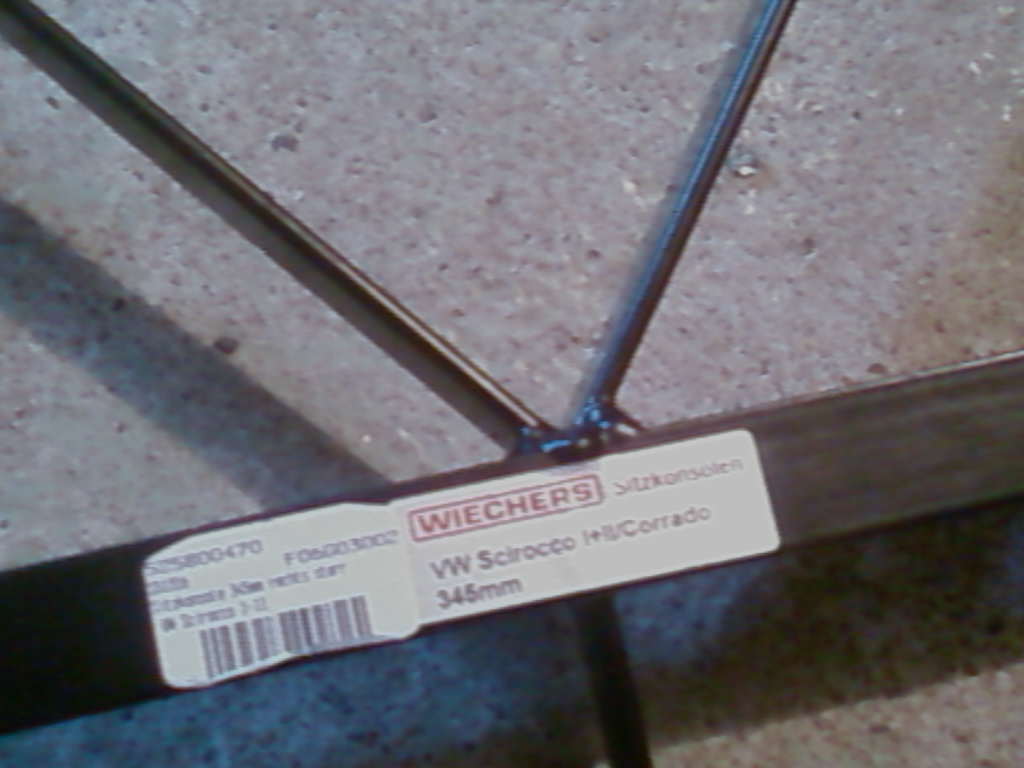

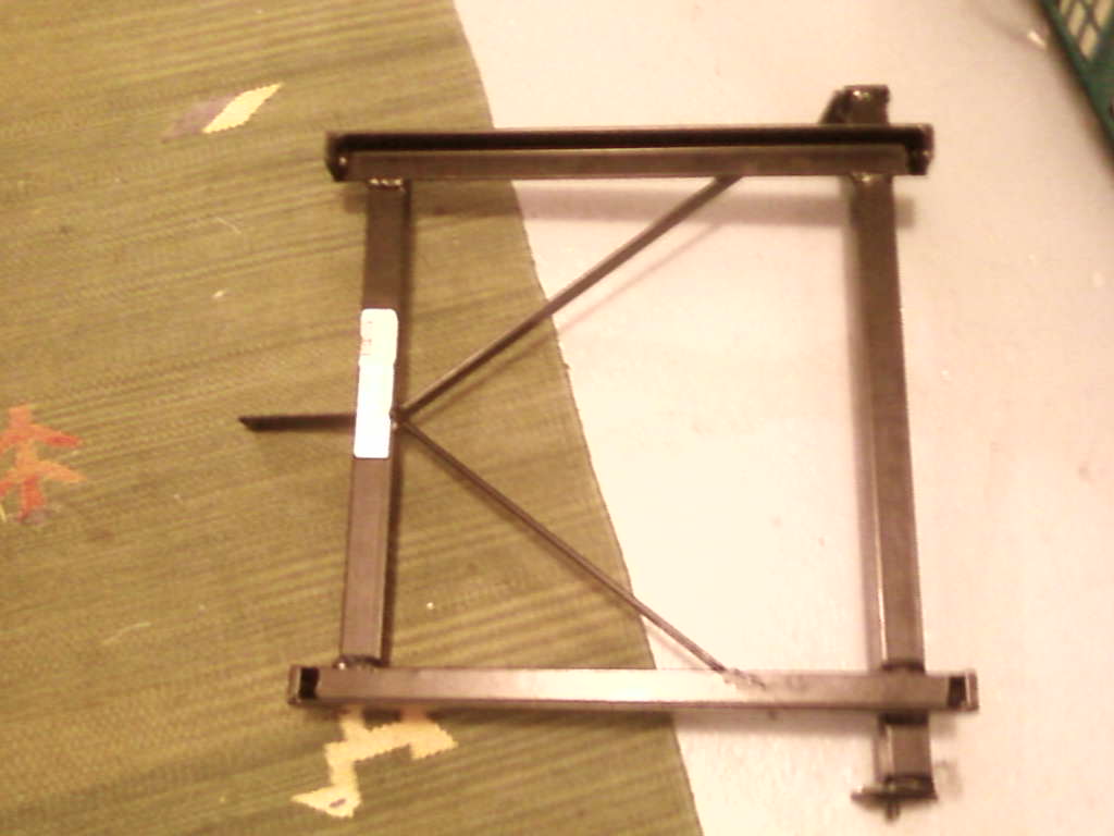

Hab da so ein Problem! Habe für meinen Rocco FK-Halbschalen gekauft und Wiechers starre 345mm Konsolen und Laufschienen!Soo... aber irgendwie passen die Konsolen nicht in die Sitzschienen rein! Die Konsole müsste sich doch problemlos von hinten nach vorne schieben lassen da wo sie mit einer Schraube vorne gesichert wird?! Kann mir da einer weiterhelfen? gruss
Hier noch Bilder von der Konsole.
- SP_A0392.jpg (48.13 KiB) 575 mal betrachtet
- SP_A0395.jpg (49.57 KiB) 568 mal betrachtet

Mit gewalt passt die Konsole schon rein, ich komm aber nicht mit der Spitze vorne an die Einrastung, wo die kleine Sicherheitsschraube sitzt das der Sitz nicht ganz durch rutscht!^^

Die Konsole wird doch nur fest eingeschraubt. Oder? Und dann kommt auf die Konsole die Sitzschienen die sind dann verschiebbar aber die Konsole steht immer fest. Berichtige mich bitte wenn ich falsch liege.

Bin derselben Meinung wie Weber16V..... Bei meinen König sitzen war es auch so...

Asooow!! Na dann wird mir einiges klar! Und was ist dann mit dem Gurteinraster? Der iss ja dann nicht mehr vorhanden!

Die Konsole "klemmt" sich durch´s festschrauben in die Originalschienen rein. Die aufgeschraubten Laufschienen zwischen Konsole und Sitz übernehmen dann das nach vorn und hinten verschiebbare.
*edit*
der Gurteinraster wird auf der Innenseite mit zu den Konsolen in die dafür vorgesehene doppelt gebohrte Gewindeplatte verschraubt. Bleibt also voll erhalten!
