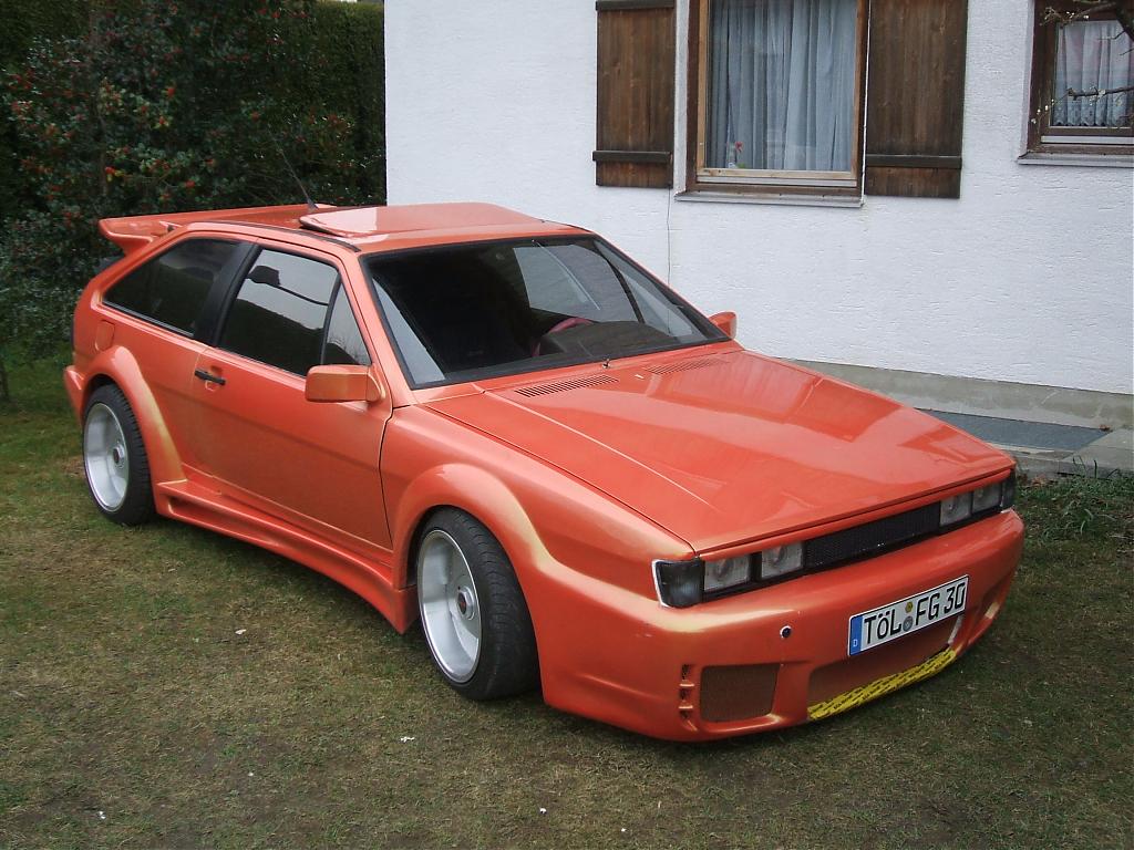

Danke fürs Angebot aber Ich hab jetzt einen der sich gut auskennt.rocco-oal hat geschrieben:Ich hätt nur 85km. Aber ob ich dir helfen kann? Vielleicht hilft´s ja wenn zwei Ahnungslose was gemeinsam machen.Ich könnt höchstens mit´m "Jetzt helfe ich mir selbst" vorbeikommen, da sollt normal sowas drin stehen zur Zylinderkopfmontage.

@schwammal
is der orangene rocco deiner? wenn ja was willste für den heckspoiler haben
