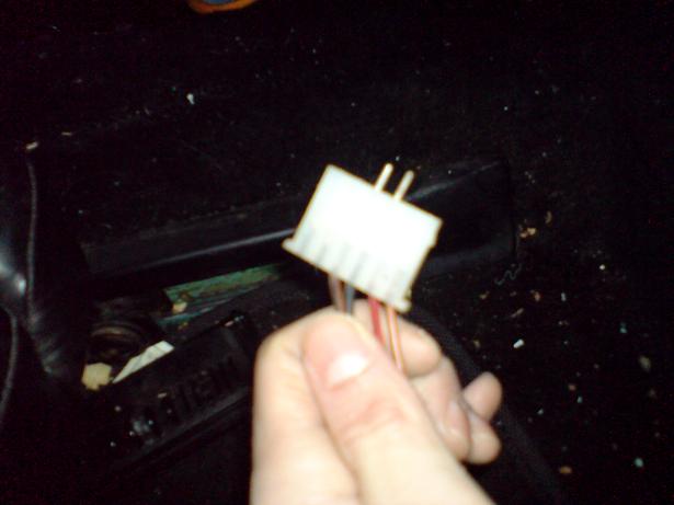

Wofür ist der Stecker
Der Stecker ist unter beiden sitzten.
Wofür sind die??Weiß da einer mehr?
- DSC00009.JPG (27.43 KiB) 809 mal betrachtet

AW: Wofür ist der Stecker
Der Stecker ist für die Sitzheizung
mfg Thomas
Für die Sitzheizung
MFG Maik S.
ja hab ich mir schon fast gedacht.Es sind nur 2 Kontakte rausgerutscht.
Wo bekomm ich denn den rest dafür her??
Hat jemand so etwas vielelicht noch rumfliegen???Dannhab ich ja wie nen moderens auto sitzheizung
kommt der stecker aus dem sitz oder aus dem boden?
wenn ausm sitz glückwunsch dann wird es relativ billig dann brauchst du nur noch kabelbaum und schalter wenn aber nur die kabel ausm boden da sind brauchst du die schalter die in der mittelkonsole ganz unten sind ... und die fläcken für den sitz selber was wohl das größte problem wird...
Also die Stecker kommen soweit ich das noch in erinnerung habe aus dem Sitzt,weil im Boden liegen keine Kabel.
Ich muss dazu sagen,dass auf dem Stecker auf dem Bild zwei Kabel rausgerutscht sind.ich werd sowieso,wenn ich denn das nötige dazu an Kabeln und Schaltern habe,die sitzte ausbauen.Hat nicht zufällig einer noch die Kabel dafür?
Wo sitzten denn die Schalter original vom Werk aus??Nebem dem Aschenbecher geht nicht mehr.Da sitzten schon die Schalter für die nachgerüsteten Fensterheber.Dachte mir sonst,das ich die irgendwie unterm Radio fest mache.
Wenn das mit dem Zubehör kram ganz einfach und billig ist,dann werd ich das Naturlich machen.
Mensch das ja noch ne Wertsteigerung
hätt nie gedacht,dass der Rocco vom werk aus Sitztheizung hat.Hat damals bestimmt ne Stange geld in der Aufpreisliste gekostet.So muss ich mir wenigstens nicht im Winter den Arsch abfrieren
du hast doch unter dem schaltknauf also
RADIO
Schaltung
Sitzheitzungs schalter!
so in ca... da wo die breite fläche aganz am ende hin zur handbremse ist ....
ich fass es mal wieder nicht da hat wer sitze mit sitzheitzung und weiss es nicht ... glückwunsch... die schalter und kabel sollten nicht das grosse problem darstellen die schalter hab ich evl. noch in der garage ich schaue mal wenn ich sie noch habe kannst sie für nen 10er haben... bekommst auch nen schaltplan für die sitzheitzung dazu ;) der müsste ja im JHIMs sein ;)
Hey ja danke...also wenn du die schalter wirklich findest,dann wäre ich dir auf ewig dankbar.
Aber der vorvesitzter hat auch nix von der sitzheizung erwähnt.ich glaube der wusste selber davon nix
Du wirst es auch nicht glauben.Ich hab sitzheizung und Lederausstattung
Und ob ich davon weiß
Hab die Lederausstattung ja selbst eingebaut. Hab die Sitzheizung bloß nicht angeschlossen da ich den Rocco eh nur übern Sommer gefahren habe. Da brauchte ich die Sitzheizung nicht. Den Kabelbaum samt Schaltern hab ich noch soweit ich mich erinnern kann.
