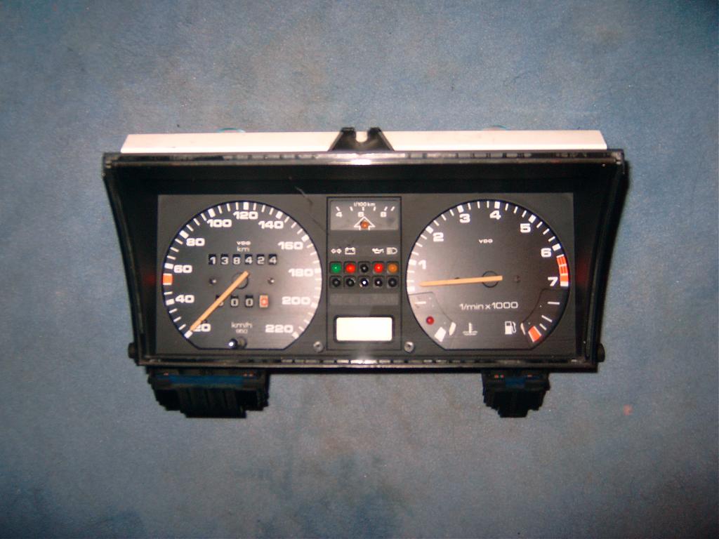

Ich bin auf der Suche nach einem Pinbelegungsplan für einen sehr seltsamen Tacho. Er sieht so aus wie auf dem Bild, bloß hat er keine MFA UND das wichtigste er hat nicht diesen Stecker. Er hat zwar auch 2 Stuck aber einen 6-Poligen und einen 14-Poligen. Die Teilenummer vom Tacho lautet 533919035n.
Also wie gesagt nicht der mit den 2 gleich großen Steckern sondern unterschiedlich große. Habe leider keine Camera zur Zeit. Hoffe mir kann jemand helfen.

hast du anstelle der MFA Anzeige dort einen Tankanzeige?

Die ersten Tachos hatten ebend den grossen und den kleinen Stecker. Wurde dann später geändert auf 2 grosse. Danach kam dann die neue ZE welche aber im Rocco keine Verwendung mehr fand.

Ich habe einfach nur eine Digitaluhr statt einer MFA. Hat denn irgendjemand eine Pinbelegung für mich? Oder weiß wo ich die herbekomme?

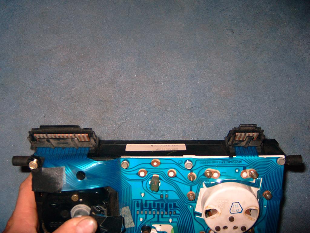

die Pin-Belegung steht meistens auf der blauen Folie;
je nach Tachotyp teilweise durch die Plastikhalter des Steckers verdeckt.

Das einzigste was draufsteht sind die nummerierungen. Also von 1-6 und 1-14. Mehr leider nicht :(
Ein Stromlaufplan würde mir ja auch schon reichen. Also vom Scirocco aus dem BJ mit dem Tacho...

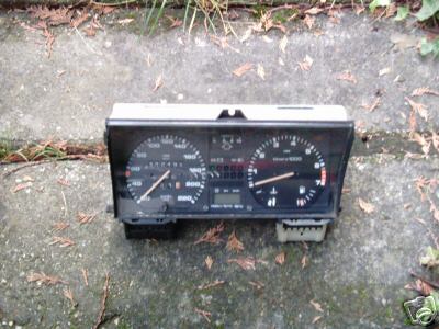

Hier nochmal 2 Bilder von meinem Tacho

wo willst du eigentlich den Tacho einbauen ? In eien Scirocco ?? Der Tacho ist aus den Jahren 81-82 also die erste Serie des Scirocco II.
Wahrscheinlich von einem 1.6 Vergaser oder sogar einen 1.5 Motor. Wenn es um die Pinbelegung geht, kann ich dir gerne morgen weiter helfen, ich habe nämlich so ein Tacho in meinem 81er GTI verbaut.
Eines ist schon mal sicher, der kleine Stecker dient nur für die Verbrauchanzeige und es werden nur 2 Pins belegt, ein Pin für die gelbe Leuchte und einer für den Zeiger, der bei 5 Gang eingeschaltet wird.
Bitte sag mir nur, im welchem Motor du den Tacho verbauen möchtest, dan suche ich nach dem Schema.
