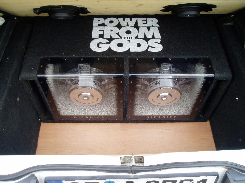

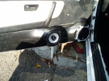

Angefangen habe ich schon mal mit meinem Kofferraum ausbau,
die Doorboards sind auch schon fast fertig,

Jetzt mussen die Doorboards nur noch bezogen werden .
und die schnautze hab ich auch voll vom schleifen.
Hifonics
Beiträge: 607
Wohnort: Nürnberg
Beitrag von Hifonics »
YEAH! HiFonics Woofer :O

Beitrag von ts-schranz »
schicker anfang
schleifen ist sackgang da kannste ewig zeit liegen lassen
mag das auch nicht un komm da auch der zeit nit weiter
aber die doorboards sehen schick aus :respekt:

Beitrag von iroc16v »
sieht schick aus. haste dir ja viel mühe gemacht. aber sag mal wie de die doorboards vom aufbau her gestaltet hast und mit welchen materialien du gearbeitet hast. mfg

benötigt habe ich : MDF platte, Bespannstof der Harz aufnimmt, Polyesterharz, Glasfasermatte,Feinspachtel, Tacker,
Vorgehensweise:Als erstes habe ich aus der MDF Platte die Bodenplatte geschnitten, denn habe ich für die lautsprecher zwei ringe geschnitten und diese mit abstandshalter auf die Bodenplatte geschraubt,denn das ganze mit dem Stoff bezogen und angetackert,(dabei kann man sich die wölbung so hinziehen wie man es haben will), das ganze mit dem Harz eingestrichen,(mit dem Harz nicht sparen)und trocknen lassen jetzt hatte ich eine stabile form, denn das ganze noch mit Glasfasermatte verstärkt und trocknen lassen, jetzt mit Feinspachtel alles schön glat machen ,(viel schleif arbeit) jetzt kann es sich jeder selber aussuchen ob er die teile lackiert oder bezieht.

will jemand noch so einen woofer bzw doppel woofer
Bild Interessiert doch eh keinen. gibs ein limit für den text?

Ich dachte wir wären hier bei Carhifi? :gruebel:
Sieht schon schick aus, was wiegt denn deine kiste im Heck?
