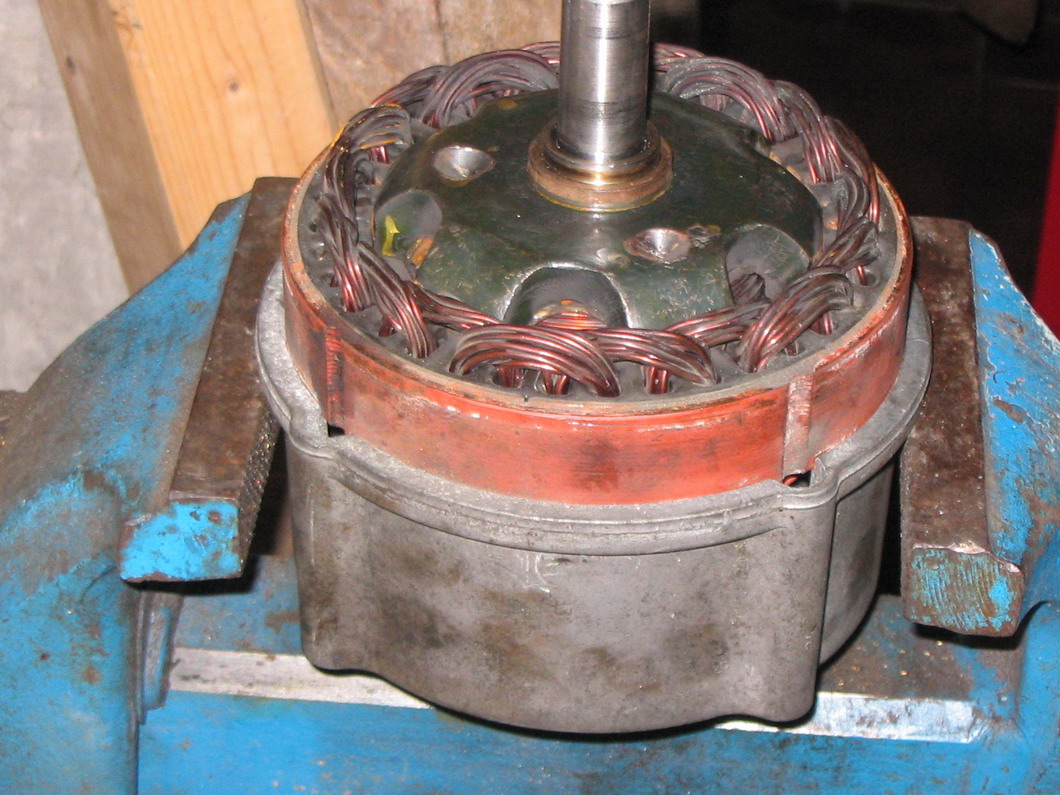

So, wollte heute endlich mal anfangen die ganzen Limas die ich noch so zu liegen habe zu überholen! Nach der ersten halben war leider Schluß! :feuer: Komme nicht weiter! Mache sowas zwar beruflich, aber da sind die Generatoren ca. 20 Meter lang und 4,5 hoch und leisten ca. 1000 MW! :-) )
Also: AS ist das Lagerschild runter und das Lager raus, war ja kein Akt! Nur wie bekomme ich jetzt den Stator raus, bzw. das Lager auf der NS? :-/ An die Welle is da ja kein rankommen!

So siehts momentan aus! Und ja, die Suche hab ich schon gequält!

Wenn ich soweit bin, ist der Anker bei mir eigentlich schon raus.
Der Regler sollte abgebaut sein, dann kannst du den Anker ganz leicht rausziehen.

Ja ne, eben nicht! Das NS-Lager hängt ja in so einer Plastikschale und die passt irgendwie nicht durch die Diodenplatte! Kann ich da einfach kräftig dran ziehen und die springt dann runter?? Will ja nischt kaputt machen! Regler ist natürlich abgebaut! Zerlege ja nicht zum ersten mal nen Generator! Nur halt nicht in dieser "Miniaturform"!

Kann höchstens das weiße Plastik kaputt gehen, aber normal bleibts drinnen und heil.

Ok! Dank dir! Ich versuchs dann die Tage mal!
