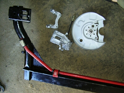

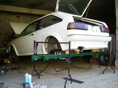

Also hier ein paar Bilderchen von der überholten HA bzw. dem gerade aufgebockten Rocco:

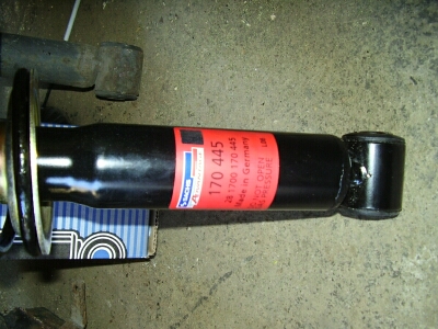

Ich hab da nen kompletten Satz schwarze PU-Lager verbaut (incl. Stabilagerung) Neue Sachs Advantage Gasdruck-Dämpfer, den Stabi und einige Kleinteile (Halter, Lagerböcke außen, etc.) strahlen und pulverbeschichten lassen und die HA selber entrostet und mit Hammerite gestrichen, ach ja: Und die hinteren Bremsenteile sind auch alle entrostet und dann mit Foliatec gelackt, ich denk, das dürfte ne Weile den Zerfall bremsen! ;-)

Die HA ist auch schon drin, muss jetzt nur noch die Bremsen wieder entlüften und die Kolben etwas zurückdrehen um die Handbremsseile wieder sauber einhängen zu können...
Danach darf der Rocco dann endlich wieder mal auf allen Vieren stehen! Und ich kann den endlich mal wieder aus der Halle rollen, um auch endlich mal den Motorraum für den Motor vorbereiten zu können... (PUTZEN!!!)
