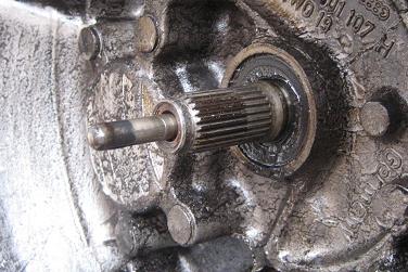

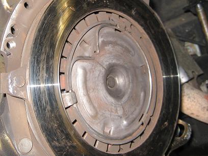

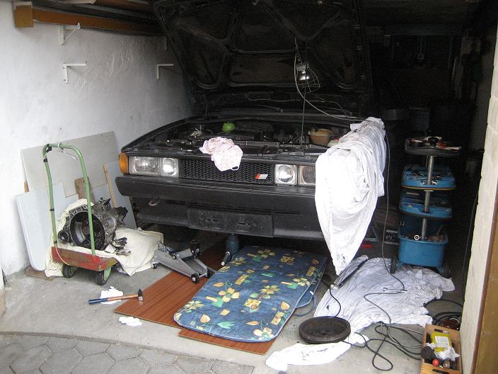

Habe mir von meinem Onkel einen Scirocco GT gekauft mit defekter Kupplung. Das Kupplungspedal liegt am Boden und kommt auch nicht wieder hoch. Ich habe gestern das Getriebe ausgebaut und es mal von hinten aufgeschraubt sieht aber alles ganz normal aus, ausserdem habe ich die kupplungscheibe abgebaut aber dort auch keinen fehler entdeckt.

Koomt die Welle aus dem Getriebe richtung Druckplatte wenn du den Kupplungshebel am Getriebe nach oben ziehst?

Ja der Stift kommt aus dem Getriebe wenn ich denn Hebel betätige so ca. 3cm.

Komme aus der Nähe von Gießen (Hessen). Hier ein paar Bilder vom Tatort:

Dann wird wohl das Kupplungsseil hin sein.
Laut den Bildern sieht alles ganz ok aus!

Das Kupplungsseil schiebts meist zwischen Bremskraftverstärker und Spritzwand zusammen, kontroliere das mal!
Deine Kupplung sieht wohl eingelaufen aus. Die Beiden Dichtringe an der Welle auf welche die Kupplung kommt sehen auch Erneuerungswürdig aus und die Broncebuchse für die Ausdrückstange kann man dann auch gleich wechseln.

Mach wenn Du eh schon alles auf hast ne neue Kupplungsreibscheibe und ne neue Druckplate rein und prüf das Kupplungsseil.
Dann ist 100%ig alles wieder in Ordnung. Leider hast Du ja keine Bilder von der Reibscheibe eingestellt...so kann man dazu nix sagen.

.....Moin,...schau dir auch mal das Ausrücklager an ,....das sitzt hinten im Deckel vom Getriebe,mach .....aufjedenfall.. die Stange /Lager und die beiden Simmeringe von der Kupplungsbetätigung und Getriebe-eingangswelle Neu !!!!
