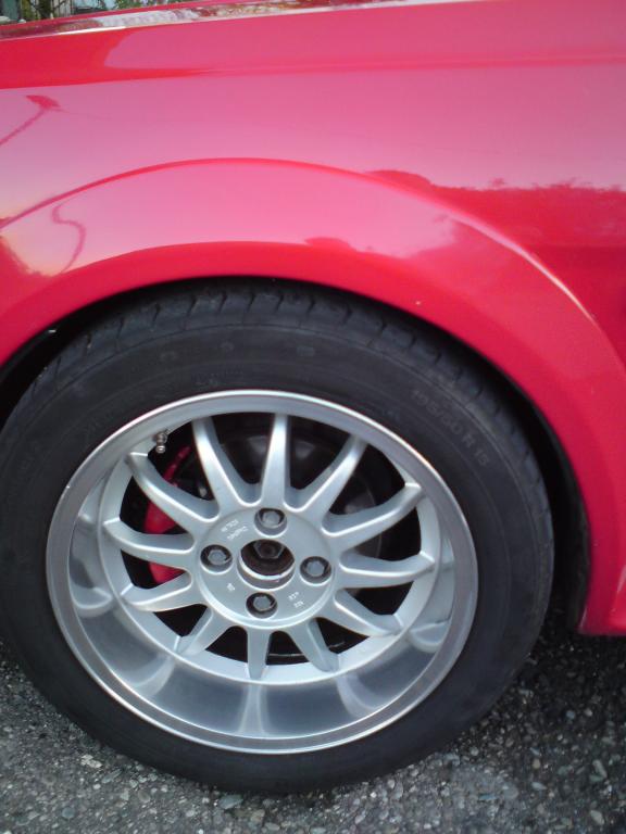

- GTII
- Beiträge: 277
- Registriert: So 10. Jun 2007, 17:49
- Wohnort: Westhausen
AW: RH Alufelgen - passen die?
Hab auch die RH Classics montiert. Allerdings ET 25 mit GTI Sätteln (also ohne die sicherheitsbügel) in Verbindung mit 5mm Distanzen VA und 10mm HA vorne könntest schön etwas Probleme mit den Innenkotflügeln haben ^^ aber das kommt auch immer auf den Prüfer drauf an ;)
- DSC00437.jpg (49.79 KiB) 755 mal betrachtet
LIEBER WEBERS IM OHR ALS LADER IM ARSCH...
