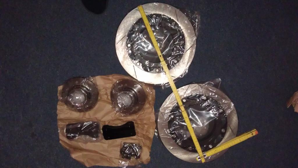

So Leute,
es geht weiter, ich glaube, ich mache irgendwann mal einen Umbaufred auf. Der hintere Bremsenumbausatz auf 300mm von K-Sport ist nun auch angekommen. Die Scheiben wirken natürlich ziemlich fett, so im direkten Vergleich 226mm - 300mm. Knappe 7,5cm Unterschied. Ich mache die Tage mal Fotos.
Mal sehen, welche Staubbleche ich verwenden kann. Denke da so an Audi A4/S4 oder so mit sehr großen Scheiben hinten, habe neulich etwas auf dem Dienstgelände hier gesehen, was vlt passen könnte. Na mal schauen.

- Beiträge: 12693
AW: brauche Empfehlung für Felgen , die größtmögliche Bremsen ermöglichen
Ein Bild sagt mehr als 1000 Worte. Daher hier ein Bild
