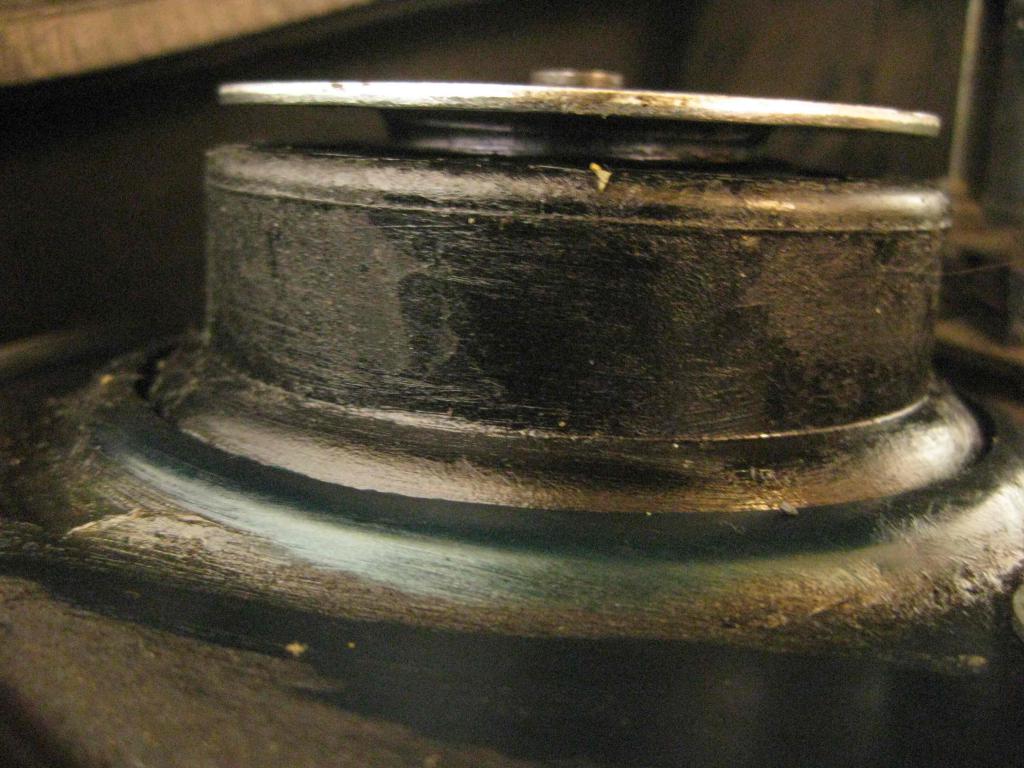

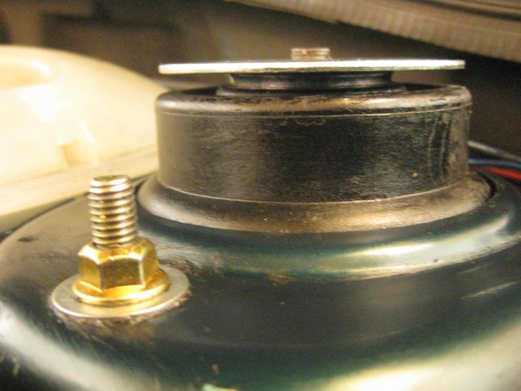

Schrauber
- Beiträge: 945
AW: Aufruf: Domlager von VW Classic Parts (Sachs)
..na was meint ihr wie kyb kayaba ist??
voll der SCH****!
hier mal ein bild, 0 KM gefahren, direkt nach dem einbau, mit auspuffgummiring
Eins der beiden kugellager fühlte sich schon rauh an; Die befestigungsschrauben sind selbstsichernd, haben eine andere schlüsselweite als die originalen. Da die so schwergängig sind, kann man sie nicht mit original 20Nm anziehen, sind dann noch locker;
FAZIT: SCHROTT!
als nächstes vielleicht monroe? Muss aber erst zur HU, dann fliegen die vielleicht wieder raus;
voll der SCH****!
FAZIT: SCHROTT!
