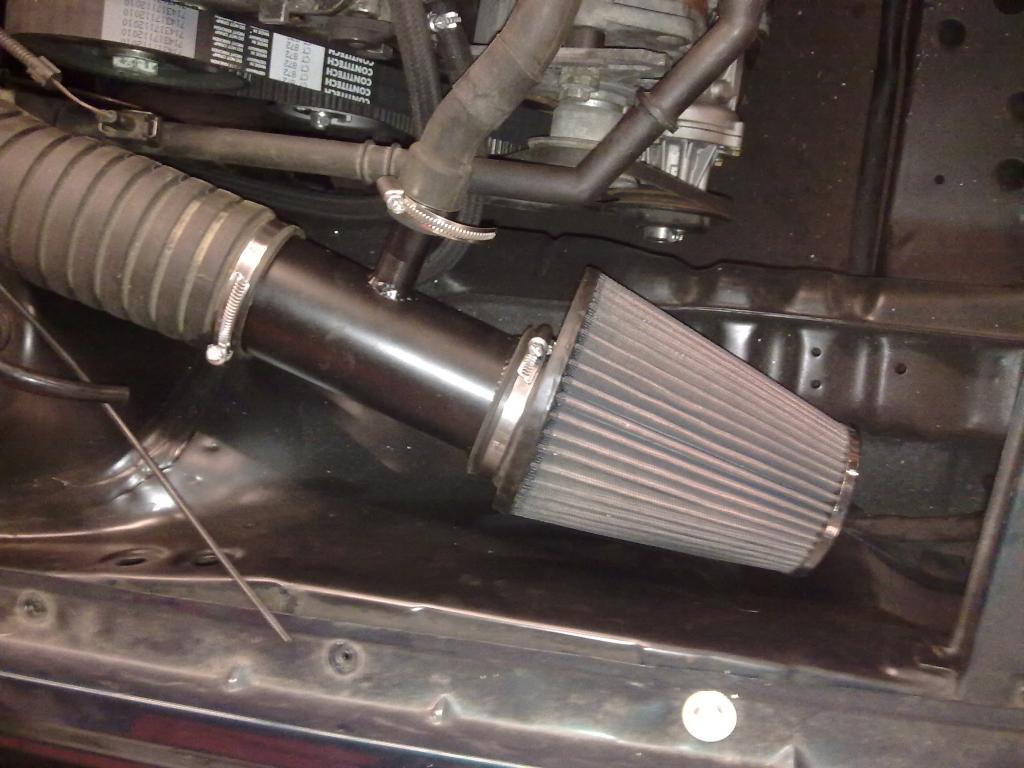

Aber es hat sich ein bisschen was getan.
Luftfilteranschluss gebaut.

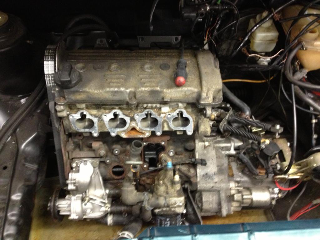

Sooo also 16V läuft jetzt hab en die woche kabeltechnisch mal angeklemmt.
Bin auch mal de Berg nauf gefahren geht in den ersten 2 gängen ganz gut ab em 3 fehlt aber irgendwie die leistung =D da geht mein Astra mit 2.0 16V besser.....
Naja im herbst kommt der motor zum motorenbauer und dann gibts Turbo =) wichtig war mir erstmal nur das der 16V so läuft original.
En sau übel lautes Ansauggeräsch hat der ABF aber hab ich fest gestellt =)

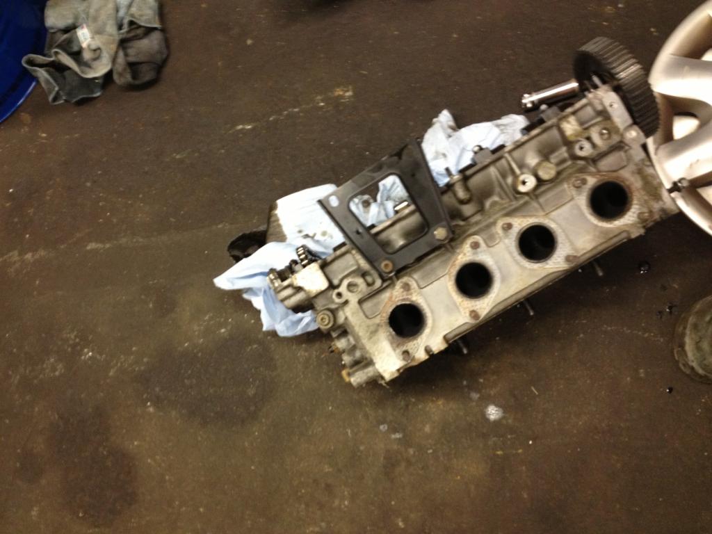

Am Samstag mal de Motor angefangen zu zerlegen .... Hier mal en Bild
Morgen häng men raus... Am Freitag fahr ich mit Rumpf und Kopf nach Rosenheim :-D
Und dann mal schauen was der am Freitag sagt =)

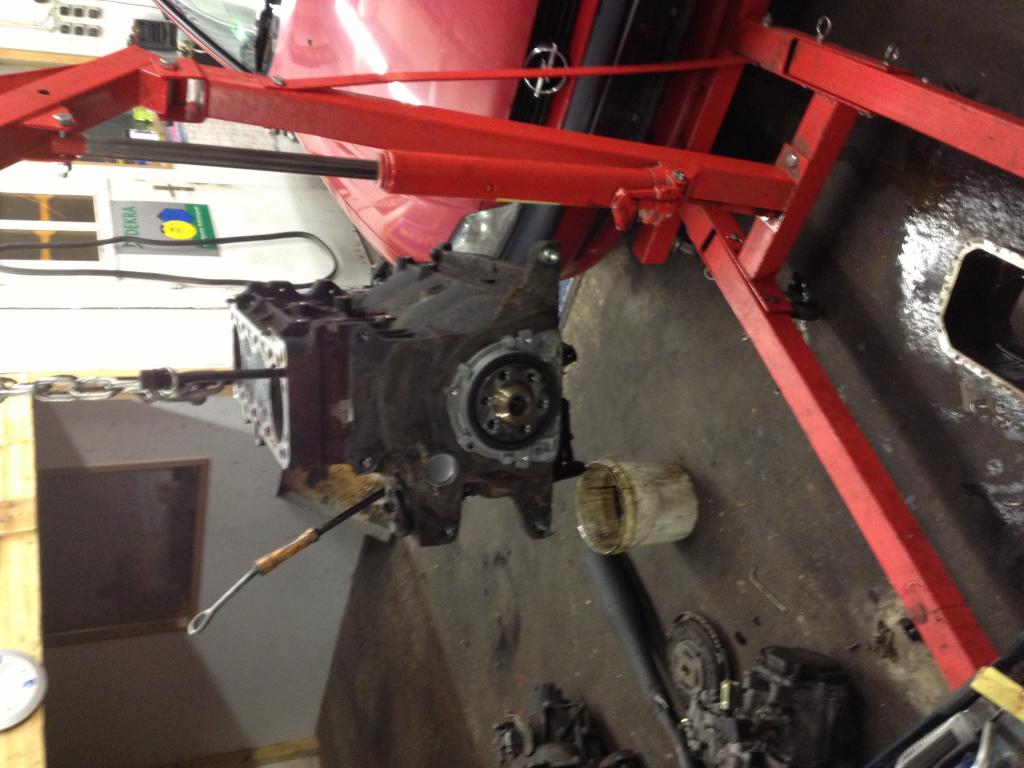

So Motor draußen =) komplett zerlegt und morgen ab nach Rosenheim damit zum Hipo =D
