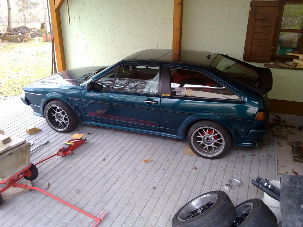

So jetzt noch en Bild wie er momentan Aussieht.

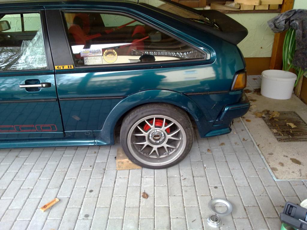

So hab letztes wochenende jetzt neue Felgen bekommen. :hihi:
für Schalppe 150 euro. 9x16 mit 215/40
da ja die alten zu klein sind für die neue Bremsanalge vorn.

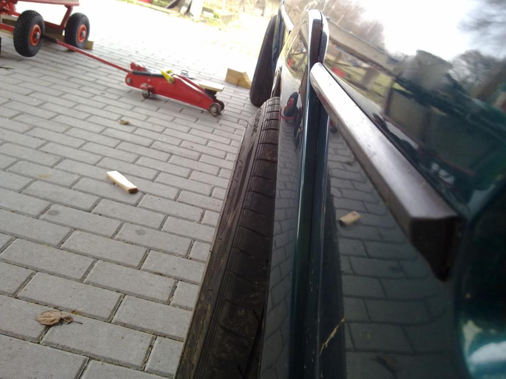

die Radkästen müssen nur leider krass gezogen werden naja wird schon lol.
