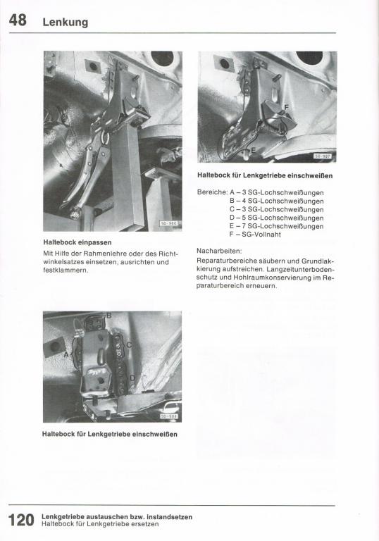

Felix
- Beiträge: 376
- Registriert: Mo 19. Apr 2004, 17:49
AW: Servo in frühen 1er nachrüsten - Erfahrungen, Tipps, Helfer?
So - ich hab mal ein wenig gekramt.
MIt den Originalteilen und der Anweisung von VW, abgesichert duch einen Sachverständigen beim TÜV, sehe ich der Sache recht positiv entgegen.
Danke für die vielen Hinweise und Ratschläge - dadurch werde ich das noch sorgfältiger machen.
Grüße,
Felix

So sieht die sichere Seite aus!Felix hat geschrieben:So - ich hab mal ein wenig gekramt.
Grüße,
Felix
