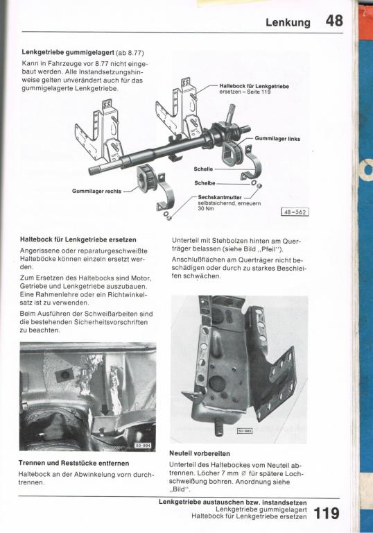

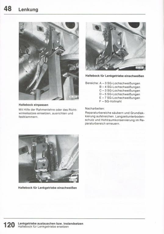

So - ich hab mal ein wenig gekramt.
MIt den Originalteilen und der Anweisung von VW, abgesichert duch einen Sachverständigen beim TÜV, sehe ich der Sache recht positiv entgegen.
Danke für die vielen Hinweise und Ratschläge - dadurch werde ich das noch sorgfältiger machen.

Felix hat geschrieben:So - ich hab mal ein wenig gekramt.
Grüße,
Felix
So sieht die sichere Seite aus! :super: hatte ich ja schon zitiert den Rep-Leitfaden
