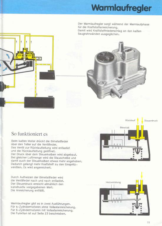

dass der Warmlaufregler ständig, also auch bei warmem Motor beheizt wird, ist normal.

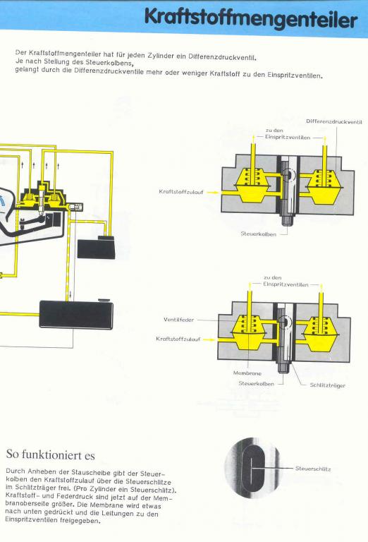

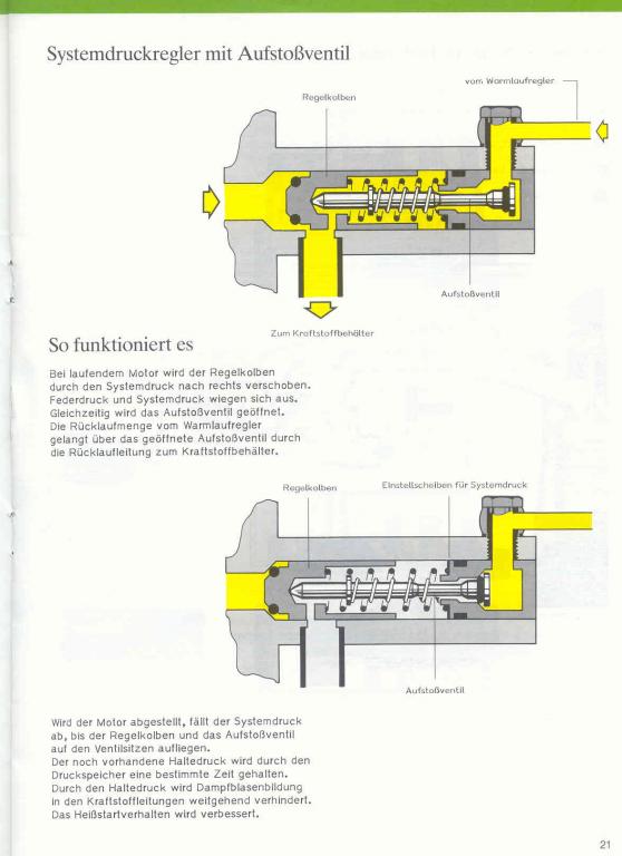

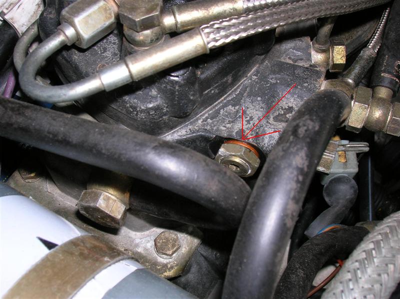

Dein Steuerdruck ist viel zu hoch, und auch Dein Systemdruck ist ziemlich am oberen Sollwert. Hast Du schon mal den Systemdruckregler ausgebaut und auf Gängigkeit geprüft?? Der sitzt unter auf dem ersten Foto gekennzeichneten Schraube. Auf dem Aufstoßventil, das auf dem 2. Foto abgebildet ist, sind Unterlegscheibchen zum Einstellen des Systemdrucks drauf, und darauf sitzt wiederum eine Metallfeder auf der der Systemdruckregler sitzt. Die Funktion sieht mal auf dem 3. Bild. (das Selbststudienheft solltet Ihr auch in der Wekstatt haben, falls es noch keiner weggeworfen hat)

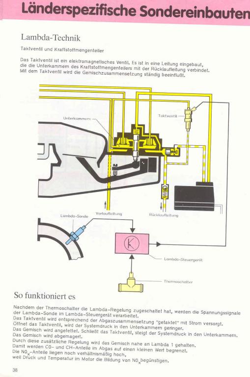

Falls es daran nicht liegt, würde ich auf das Taktventil tippen.......

Welche Funktion hat eigentlich genau das Taktventil? Wie und was wird da geregelt?

Ja, der Warmlaufregler regelt den Steuerdruck, der Steuerdruck drückt von oben auf den Steuerkolben, der Muftmengenmesser von unten. Wenn a: Der Warmlaufregler selbst defekt ist, oder b: der Druck nicht entweichen kann, z.B. durch ein hängendes Aufstoßventil, kann es passieren, dass er zu hoch ist.
zu2.
Die Düsen kapitulieren nicht, der Steuerkolben kann aber nicht der angesaugten Lufmenge entsprechend angehoben werden, da der Steuerdruck von oben zu stark auf den Steuerkolben drückt. Dadurch kommt zu wenig Druck und Sprit an den Düsen an.
zu3. Das Taktventil beeinflusst den Druck in den Unterkammern zu den Einspritzdüsen und beeinflusst so das Gemisch.
