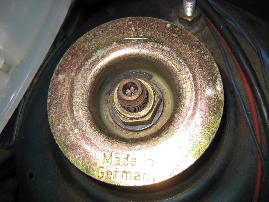

Christian, ist der Febi-Teller oben kupfer/goldfarben oder silber? Steht Febi drauf und eine Chargennummer irgendwo?
- christian_scirocco2
- Beiträge: 6837
- Wohnort: Münster
AW: Aufruf: Domlager von VW Classic Parts (Sachs)
Teller oben gelb verzinkt (goldfarben) "Made in Germany" , Teller unten silber verzinkt. Unten steht noch eine Nummer: 12592 632OSLer hat geschrieben:Christian, ist der Febi-Teller oben kupfer/goldfarben oder silber? Steht Febi drauf und eine Chargennummer irgendwo?
Hatte zwei Überholsets bestellt (mit Hülse,Staubmanschette). Waren OVP im Febikarton. Febi iat oben und unten im Stahl eingeprägt

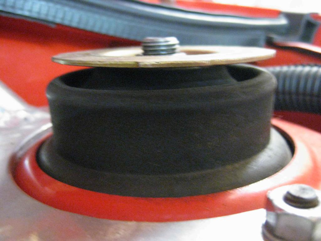

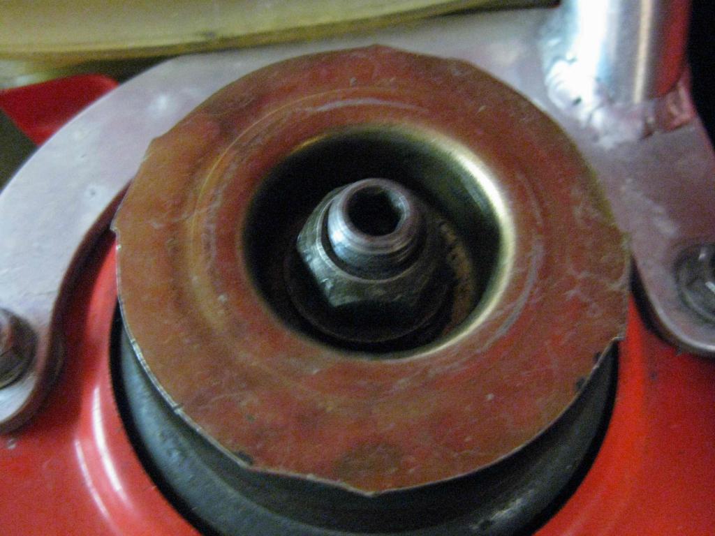

Febi Bilstein, aus 04/2014 ca. 45-60000km gelaufen mit serienfahrwerk
Original VW?? keine ahnung, sehe keine bezeichnung, alter mind. 20 jahre, knüppelfahrwerk, 5000km

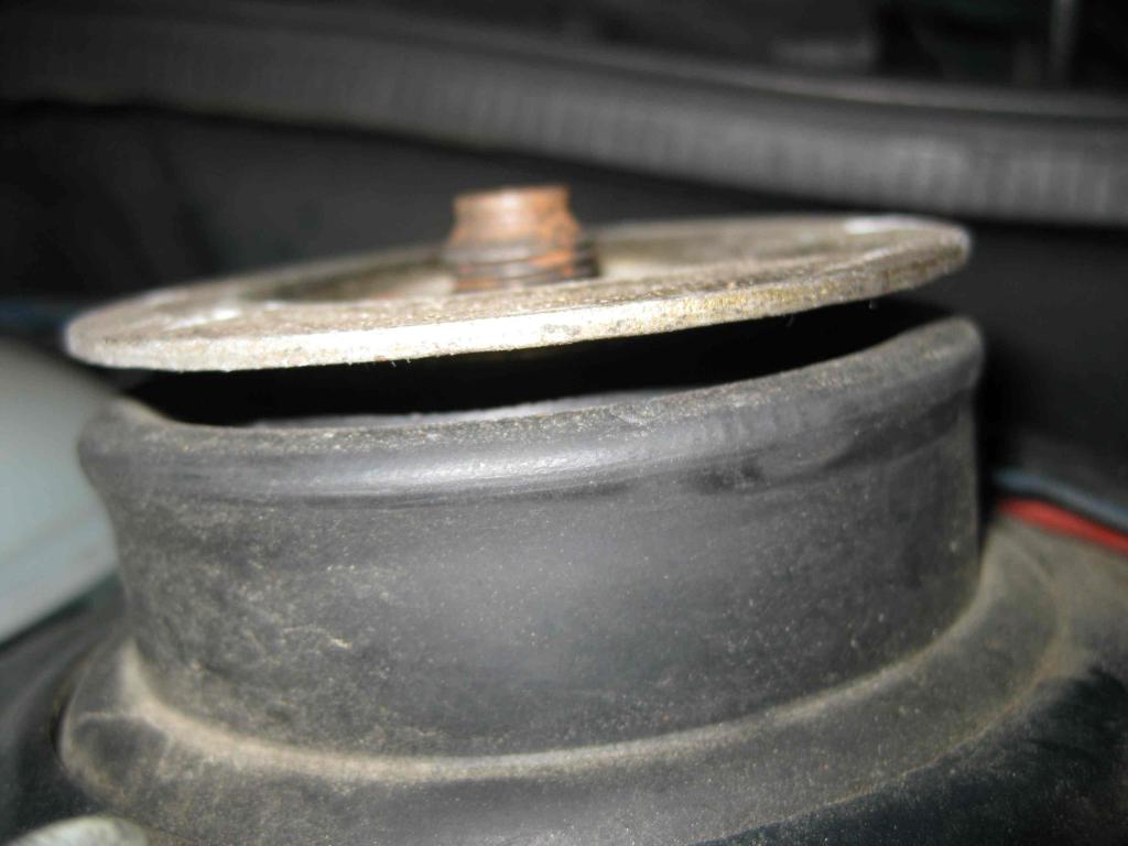

Dann mal meine Daten:
In Juli 2009 Domlager mit originalen von VW getauscht, nach 2500 km und weniger als 2 Jahren durfte ich ein Lager ersetzen. Habe dann auf eins von Febi (Made in Germany, goldfarbener Teller) zurückgegriffen. Zustand heute:
Das andere originale VW Lager: 2 mm Spalt, 11960 km, 8 Jahre alt
Febi Lager: 5 mm Spalt, 9453 km, 6 Jahre alt
Tempest
