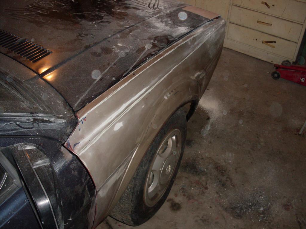

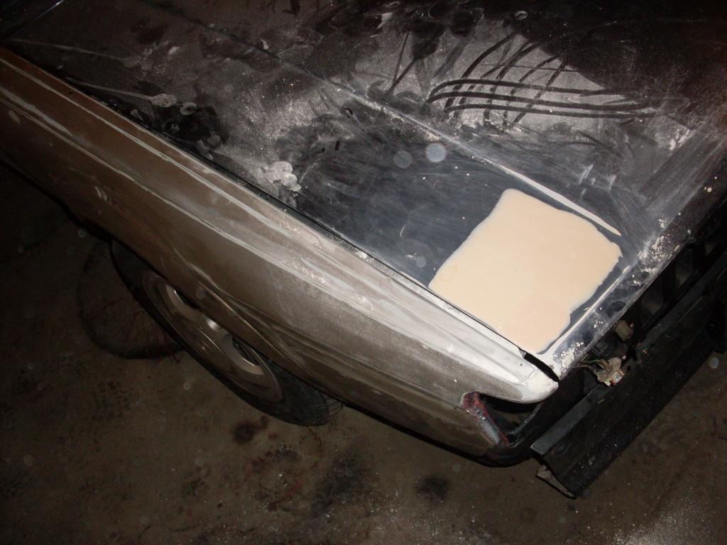

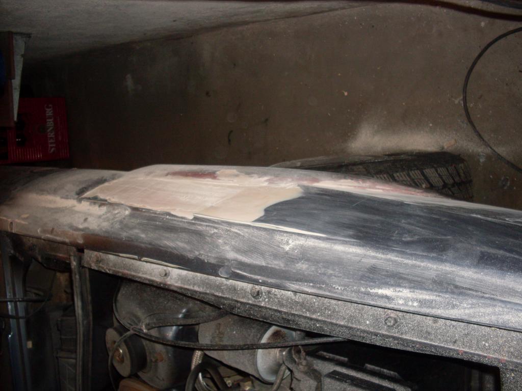

nein außen ist noch nichts lackiert, bin eim spachteln....

Na dann viel SPaß beim spachteln ich hasse das ja denn bei mir will das nicht funktionieren!
Sciroccoandy
AW: Low Low Low Budget - (M)eine Roccostory oder wie (M)ein 89er GT am Leben bleibt..
rocco79 hat geschrieben:Na dann viel SPaß beim spachteln ich hasse das ja denn bei mir will das nicht funktionieren!
Fettfreier und trockener Untergrund ist wichtig. Spachtelmasse gut mit Härter (nicht zu viel, nicht zu wenig) mischen und vorsichtig mit ner Spachtel über die deformirte Stelle ziehen... Da kann eigtl. nix schief gehen. Umso besser mann es kann umso weniger braucht kan zu schleifen....
Ich bin auch kein Profi und machs zum ersten Mal aber Übung macht den Meister!

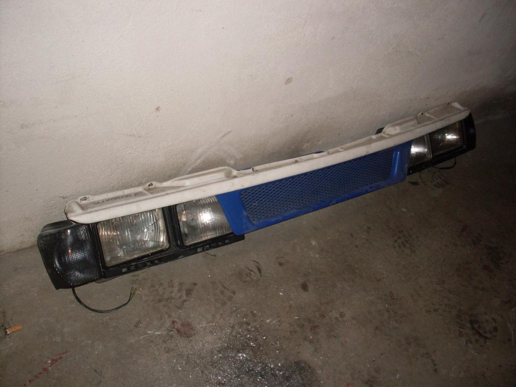

Wie er grad da steht und wie die Front aussehen soll...
