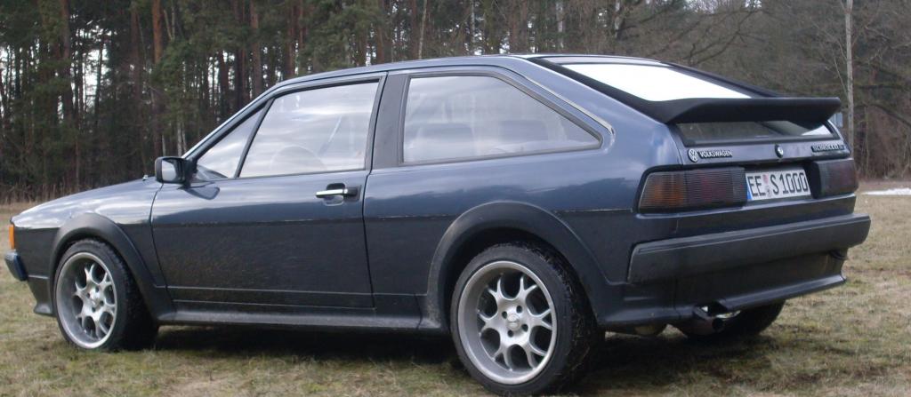

2010 mit Borbet BS und Tieferlegung

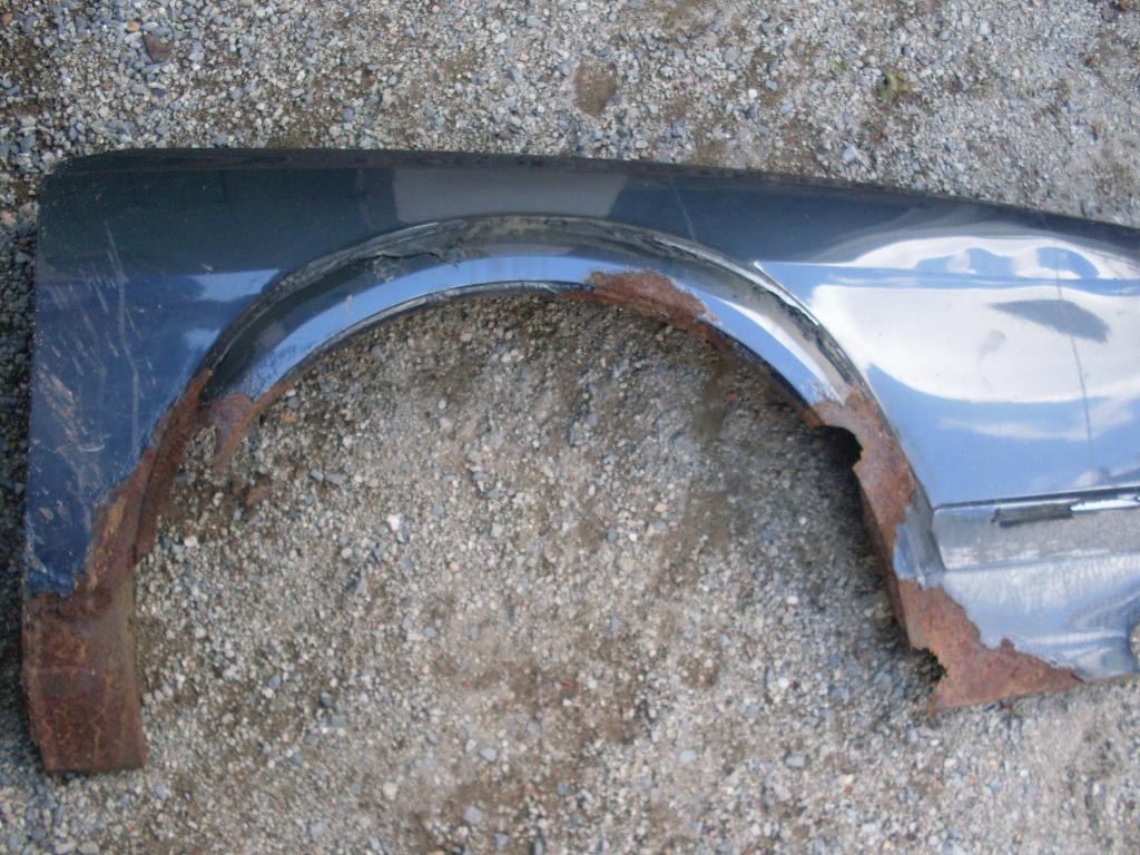

Nach dem ich die Verbreiterung entfernte kam *Das* zum Vorschein:

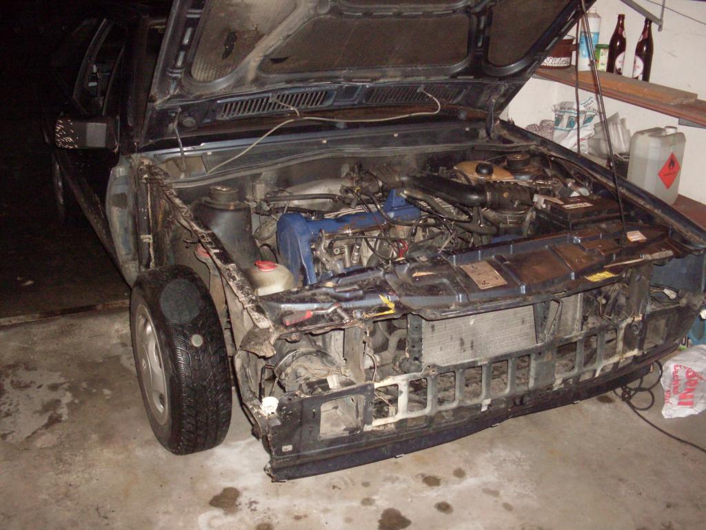

Ich hatte zwischenzeitlich nen Ersatzkoti dran den ich jetzt wieder montierte um den Rost 99,89%ig zu entfernen...

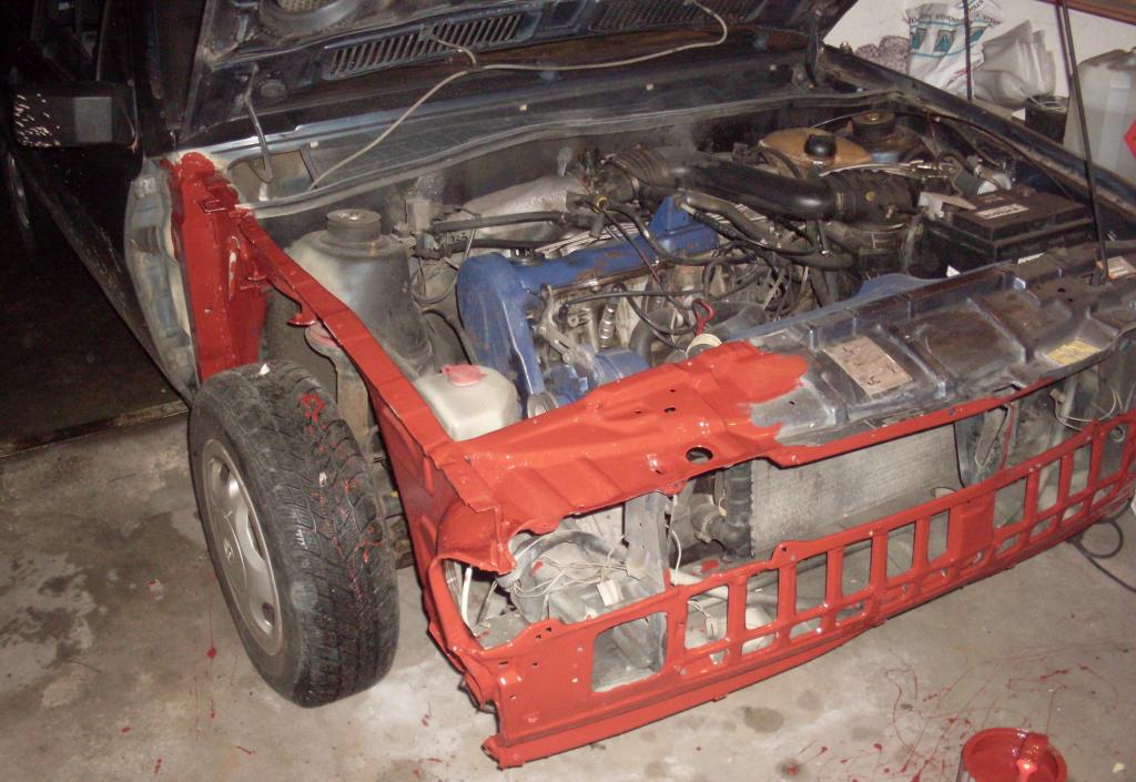

Wo Rost war hab ich blank gefächert, grundiert, Rostschutz gestrichen und anschließent Unterbodenschutz drauf gesprüht. Mit der Kotflügelinnenseite hab ich das selbe veranstaltet.... Auf dem Foto das Zwischenstadium *Rostschutzfarbe*
Sciroccoandy
AW: Low Low Low Budget - (M)eine Roccostory oder wie (M)ein 89er GT am Leben bleibt..
Morgen (oder in 4 min Heute) kommt der Koti wieder dran ( wenn ich bei VW Die notwendigen *Federmuttern* erhalte) und dann mach ich die andere Seite... Meine sehr schmale Garage erlaubt es nur jeweils eine Seite zu machen... Morgen/Nachher gibts mehr. Für angemessene Kritik bin ich immer zu haben...
