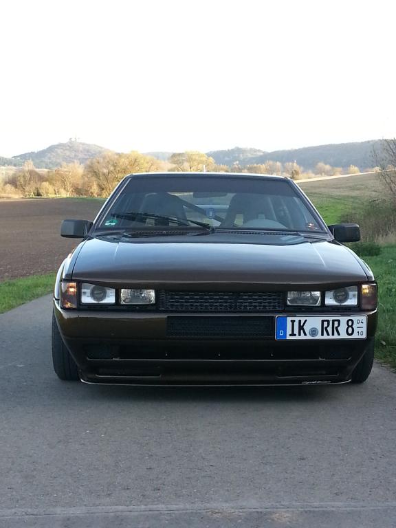

Mal ein kleines Update vom Rocco. Die Achsen sind nach 5 Jahren immernoch nicht gebrochen. Und ein paar neue Scheinwerfer sowie einen neuen Grill hat er auch bekommen. Mfg und frohe Weihnachten an alle

Gude - deutsche Wertarbeit halt, warum sollte da was brechen, wenn es anständig gemacht ist.
Das Ganze scheint ja von Anfang bis Jetzt mit Hirn durchgezogen zu sein. Frohe Weihnachten

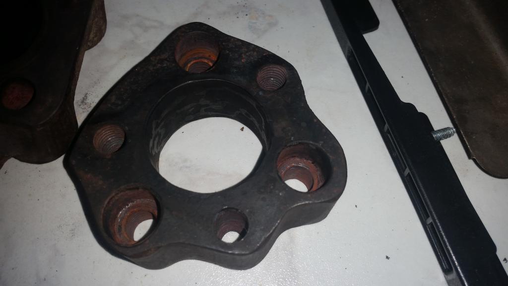

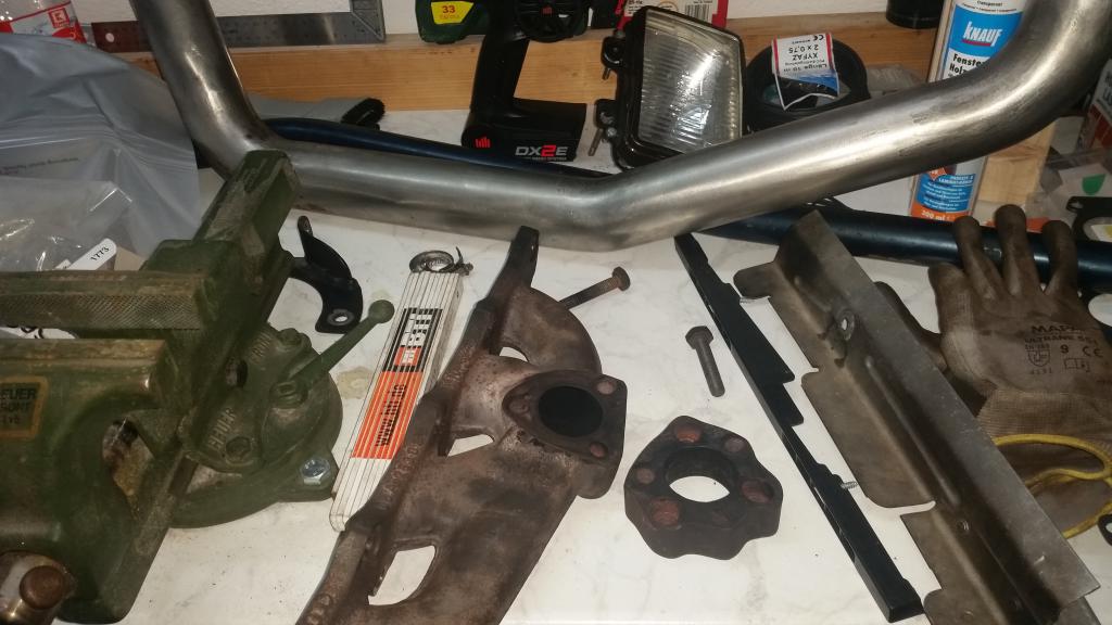

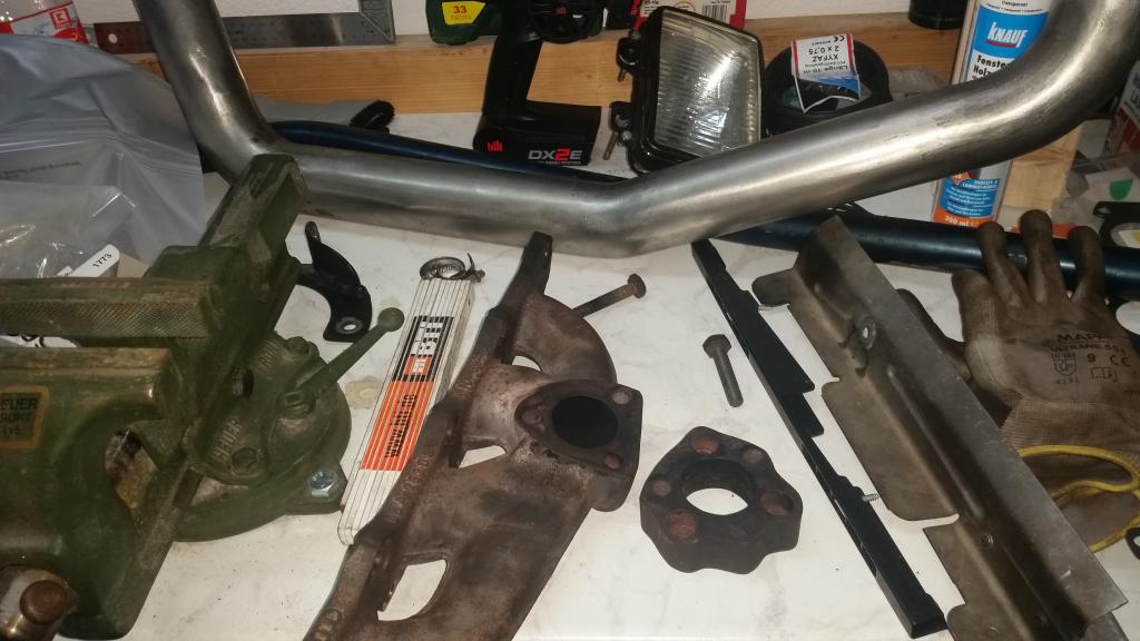

danke danke. Dafür habe ich ein anderes Problem. Meine Adapterplatte vom K03 Krümmer auf K04 Lader hat sich verabschiedet (Siehe Gewinde im Bild). Jetzt muss ich jemanden finden der mir so etwas Neu herstellt, ansonsten muss ich einen K03 einbauen (keine Option
), einen neuen Krümmer bauen lassen oder die komplette Ladeluftverrohrung / Downpipe ändern.

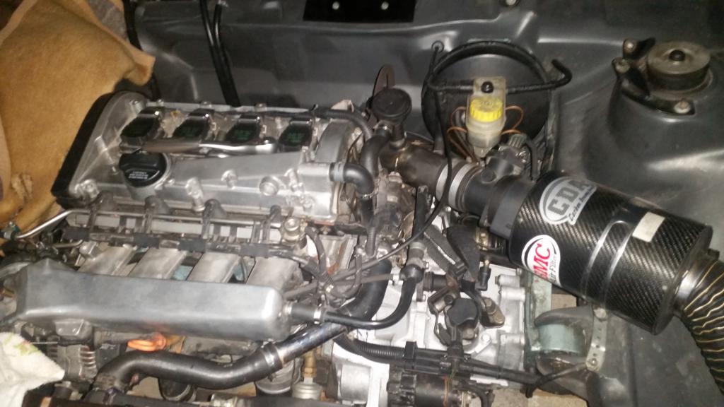

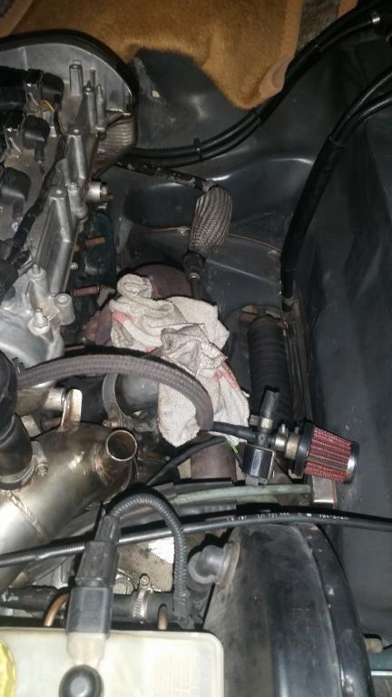

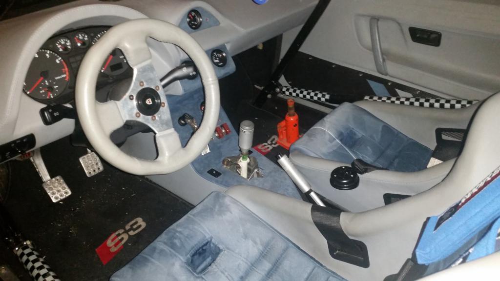

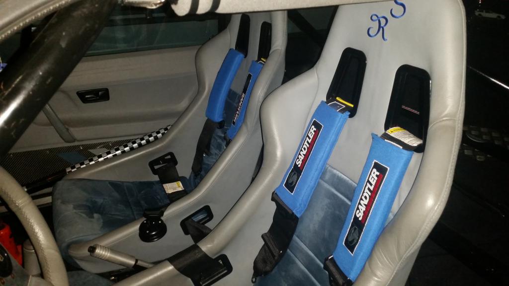

Hier hab ich auch nochmal ein paar aktuelle Bilder von der Kommandozentrale

Würde ich bei einer Schlosserei nachfragen,die einen Laser oder Wasserschneider hat

ist da kein platz das man das gewinde einfach ne nummer größer macht ?
oder ist das auf der gegenseite zu eng am lader ?

Gibt ja noch die Helicoil einsätze

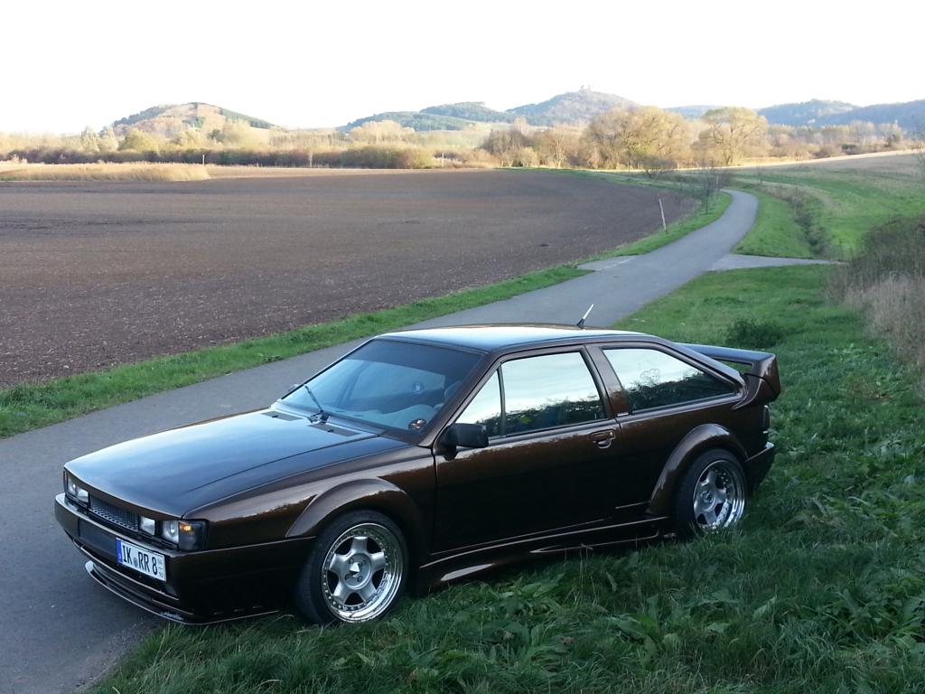

sieht gut aus nur der böse blickgefällt mir garnicht.

Ich finde es Klasse .
Bei deiner Platte kannst du das Loch auch zuschweißen und Dann wieder neu Bohren und Gewindeschneiden .

Ne Nummer größer müßte doch gehen.
