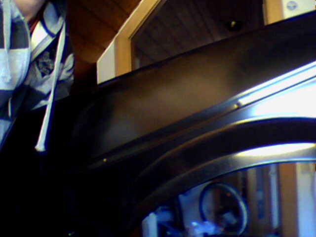

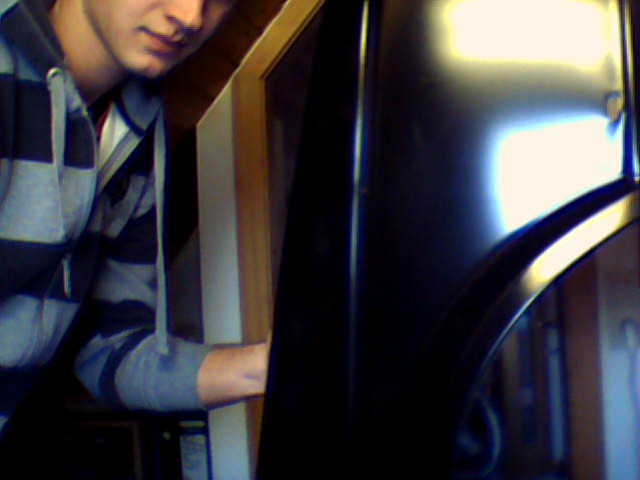

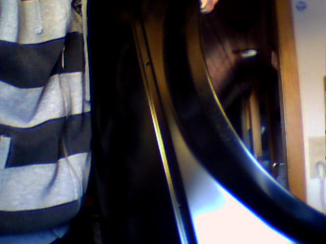

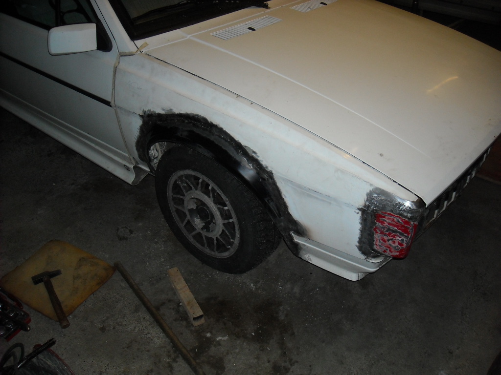

So nun ist endlich wieder Wochenende!
Das heißt es muss wieder was gemacht werden auch wenn diese scheiß Kälte alles etwas einschränkt
Aber dafür ist was schönes angekommen in der Woche ein Golf eins Kotflügel hehe
eigentlich viel zu schade um den zu zerschneiden
aber ist ja kein original Teil (und der war schon drei Tage nach dem bezahlen da das ist echt super!)
Das Teil macht luLust auf einen Golf Eins!!!
Wollen wir mal sehen was man damit so schönes machen kann hehe
grüße denny
grüße denny

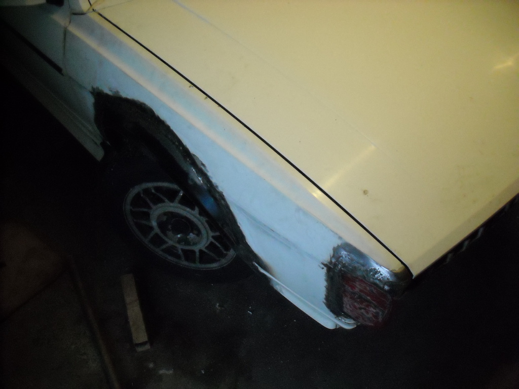

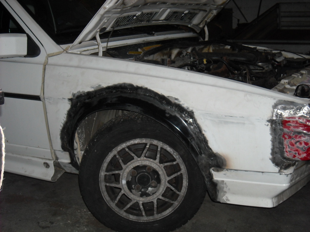

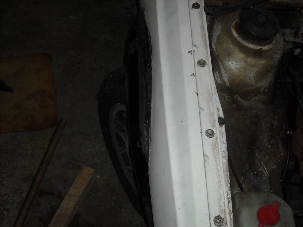

Sooooooooooooo nicht das ihr denkt hier tut sich nix mehr..
Heute mal Überstunden abgefeiert und Spachtel gekauft.
Vorher noch den Rest geflext dann den Kotflügel gereinigt und wieder an den Rocco angepasst Spaltmaße usw hatte zur Tür unten Plötzlich 1,3cm bisschen viel jetzt sind es wieder so ca 4mm grade durch so wie es sein soll:)
Bilders aber noch ohne Spachtel als die erste dünne Schicht drauf war ,war der Akku leer....
Morgen wird die dann angeschliffen, hoffentlich kann dann die letzte Schicht drauf;)
dann geht die scheiß Schleiferei los KOTZ was würdet ihr mir als letztes vorm Grundieren raten 1200 Körnung oder noch feiner?
grüße denny
grüße denny

??? Soll da Klavierlack drauf? Normal per Hand 400-600er wenn man nass schleift, was man bei 2K Lack nicht tun sollte, fürs Finish. Nur muß es bei Nasschliff richtig gut durchtrocknen, sonst hebt sich der Lack aufgrund von Wasser/Feuchtigkeitseinschlüssen wieder ab.
Für den Schliff vor der Grundierung reicht sicher 320er per Hand hin. Falls Du einen Excenter hast, reicht 320er Körnung sogar für den Anschliff vor dem Decklack locker aus. Wichtig, wenns irgend geht - trocken schleifen wenn Du keinen Wasserbasislack hast. Grund steht oben.
