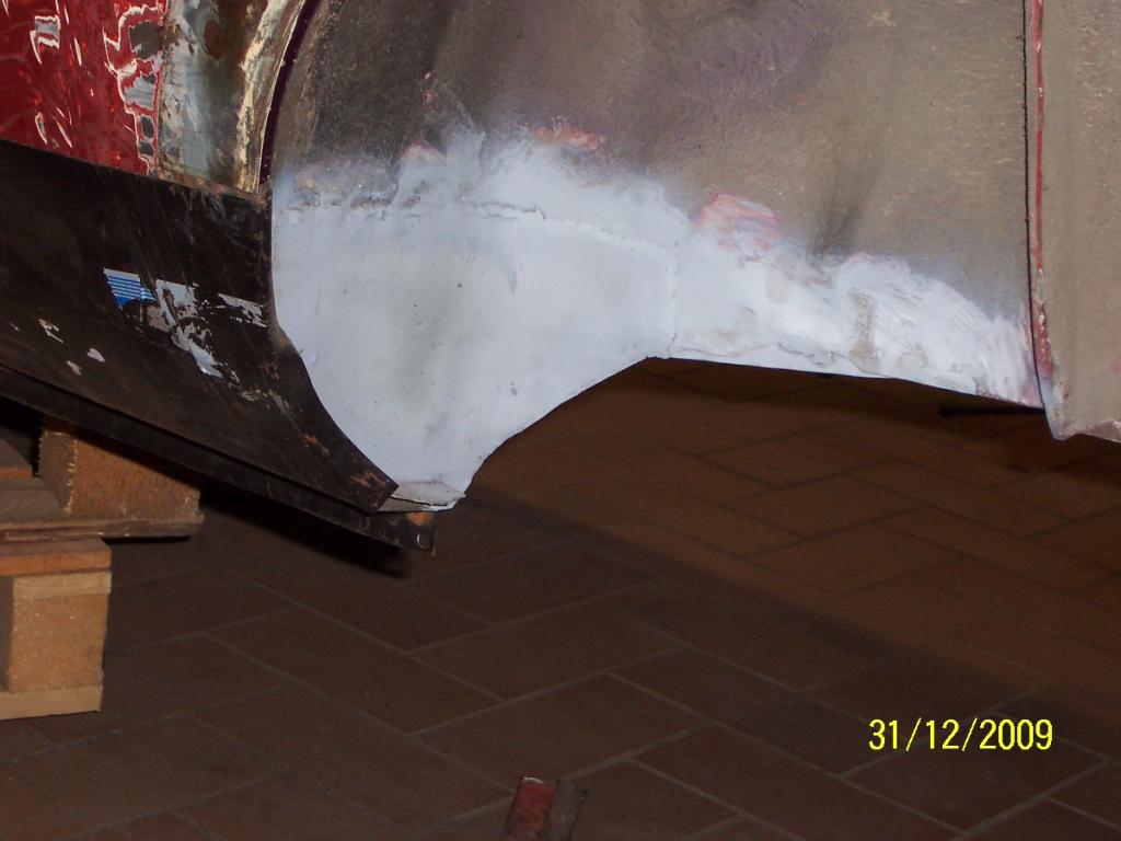

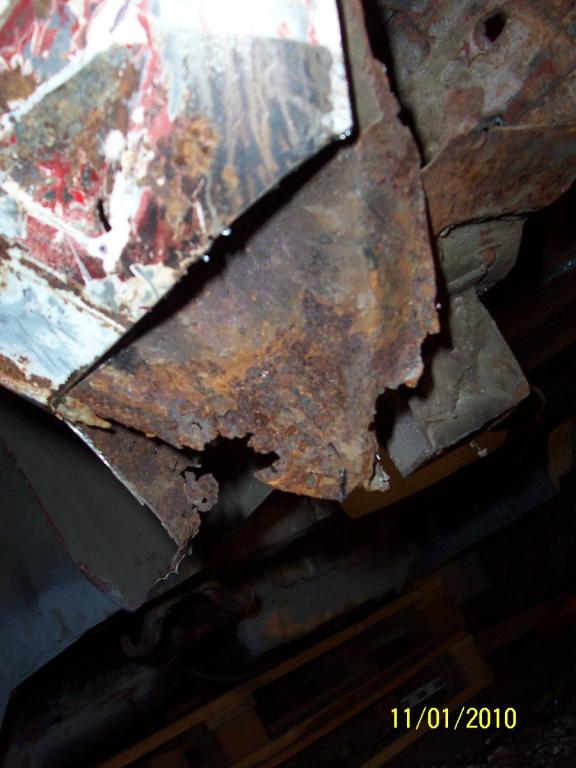

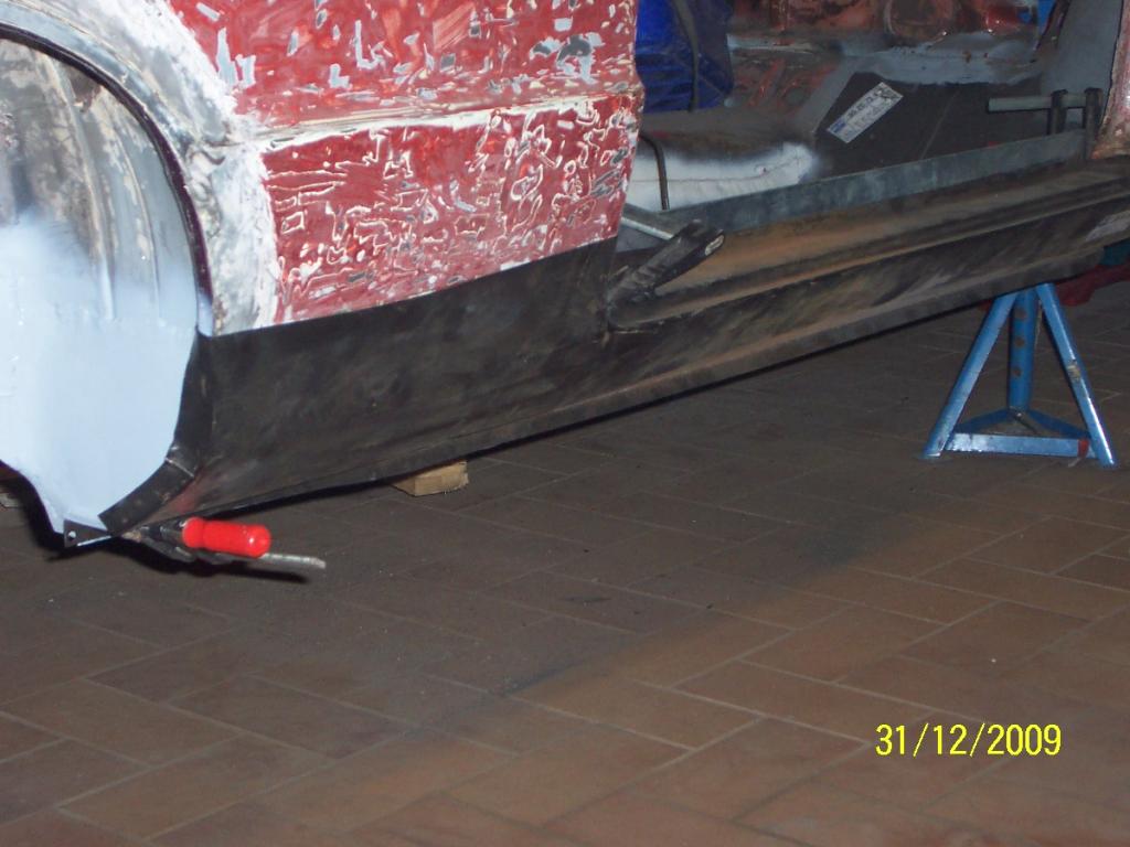

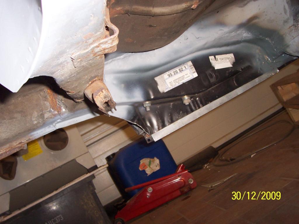

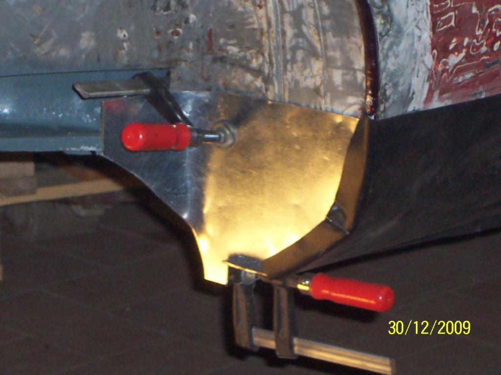

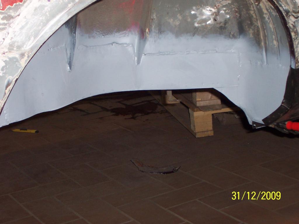

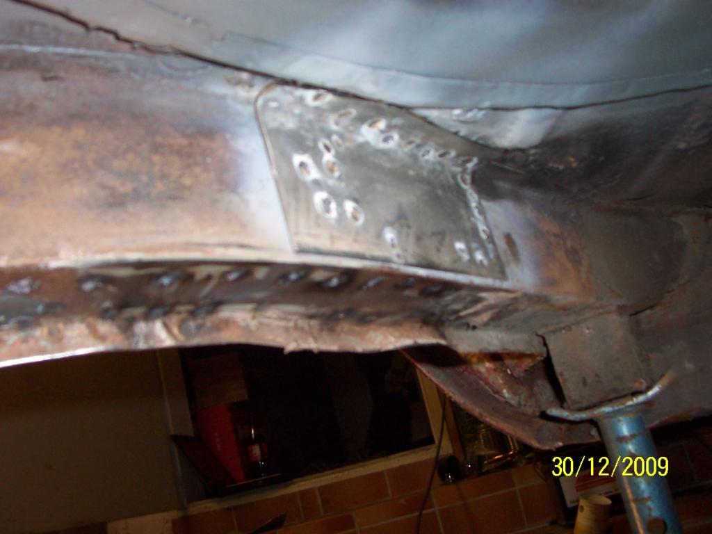

So und nun den hinteren Längsträger verschlossen . Und dann gibt s Mittag . Und was passiert wenn man 10 min zu spät kommt seht ihr auf dem letzten Bild

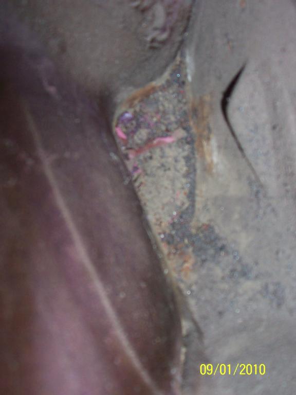

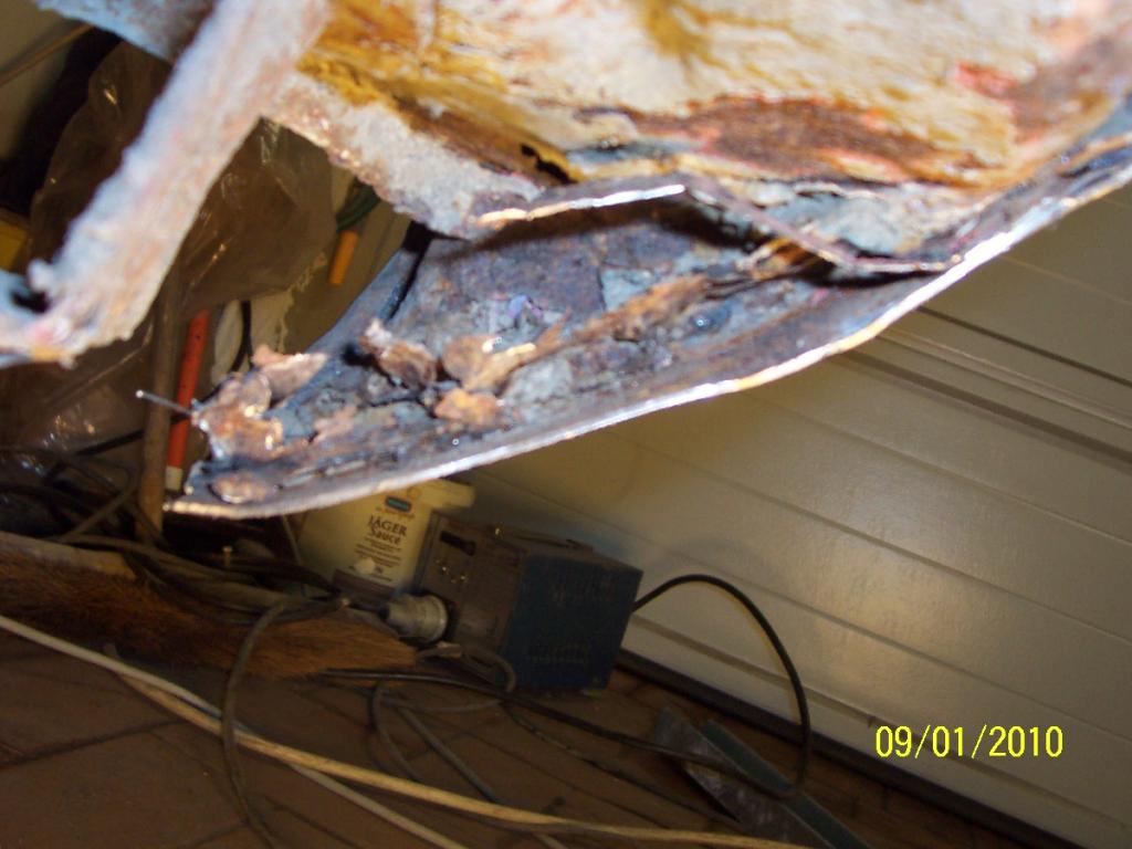

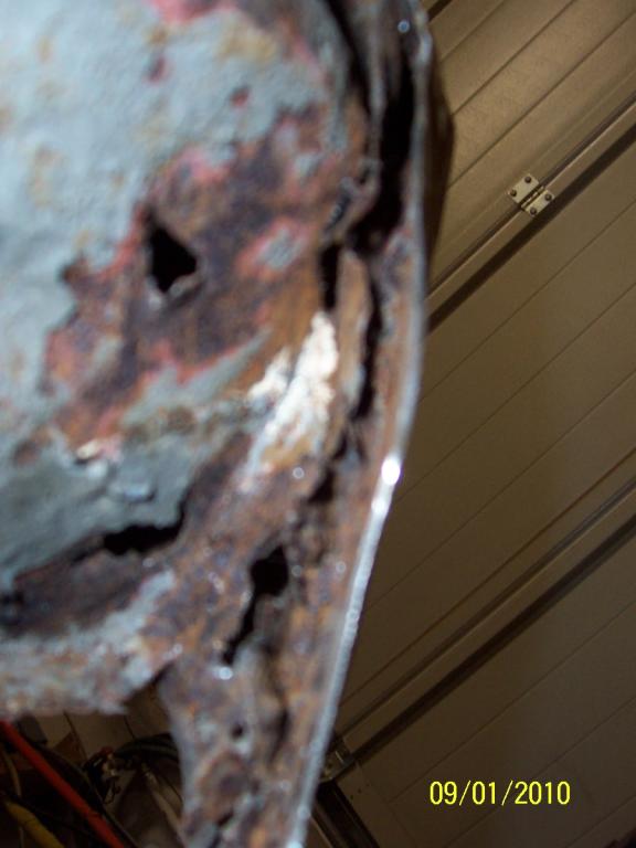

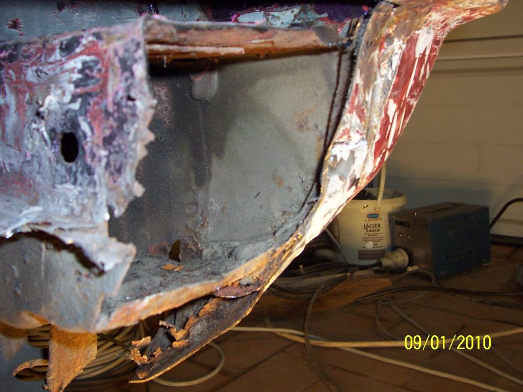

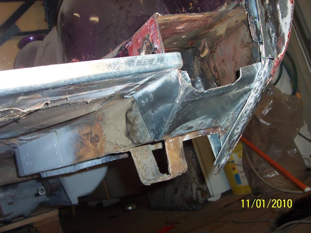

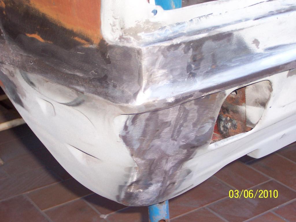

So
habe den heute mal angefangen das Heckblech zu entfernen , die rechte Endspitze sieht denn so aus.Von Außen ist das Blech in Ordnung . Nur leider siehts innen schlechter aus. Mal schaun wie ich das beheben kann ohne Außen die Endspitze zu entfernen

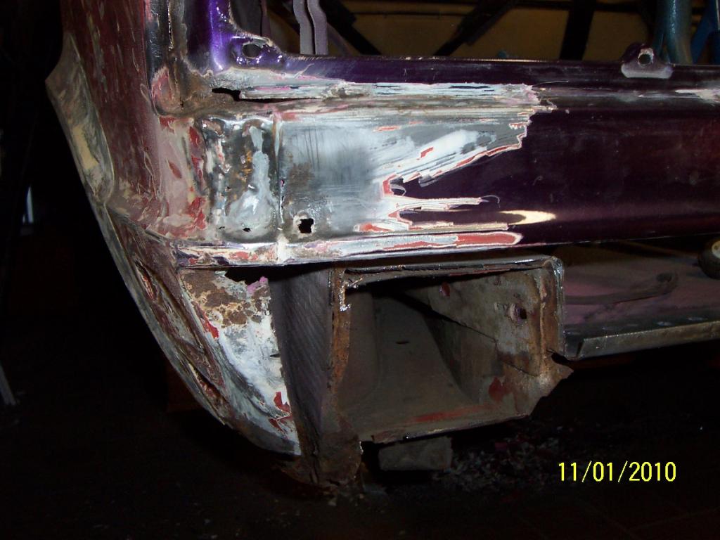

So Heckblech ist weg und die Endspitze ... man gut das es Ebay gibt .

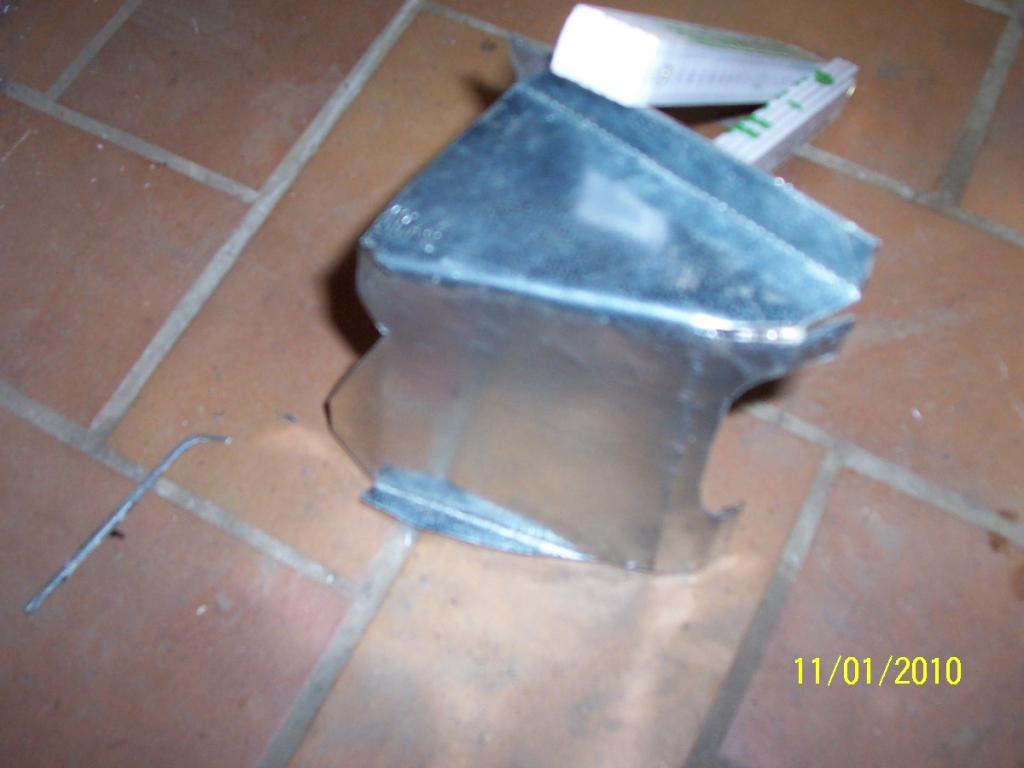

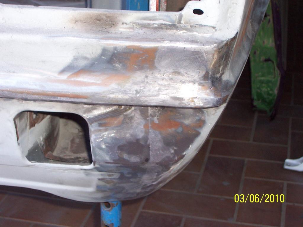

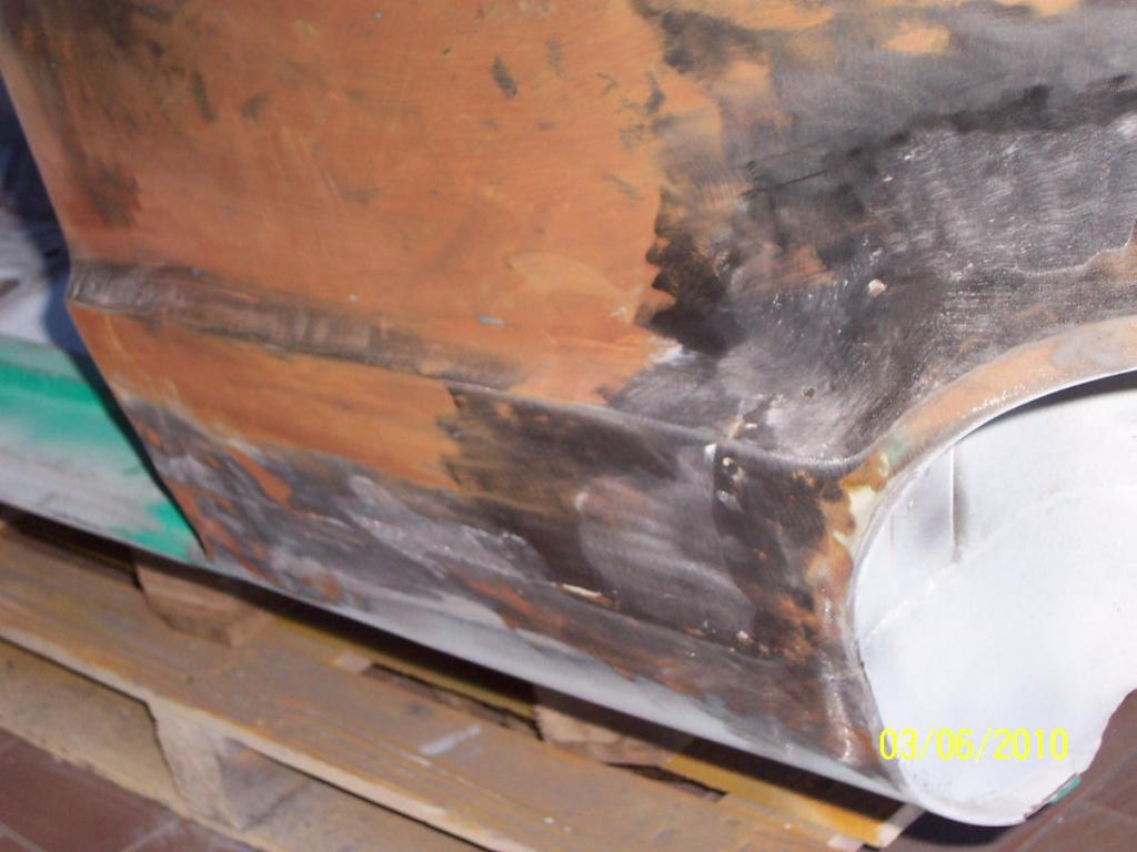

Mal gut das man in der Schule mal Blechbearbeitung gelernt hat . So kann man sich mangels Ersatzteile zumindest etwas selbst behelfen .
1mm dickes verzinktes Stahlblech sollte ne weile halten . lässt dich nur nicht so gut biegen

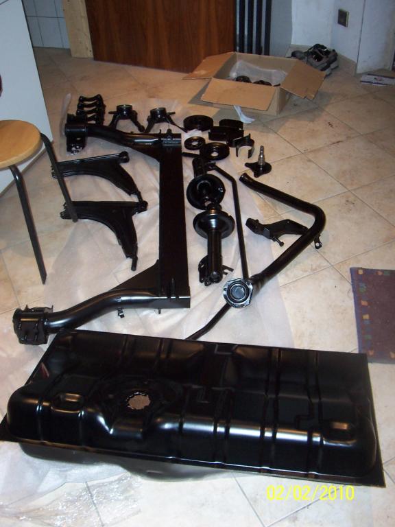

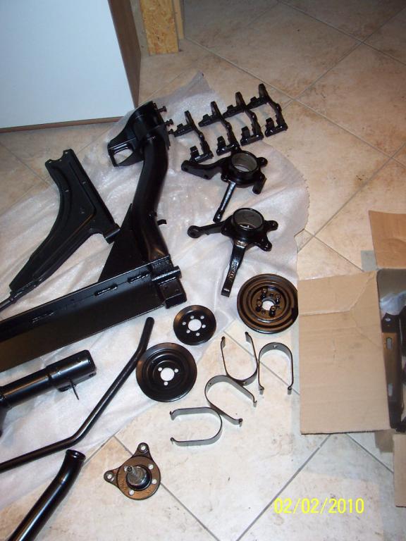

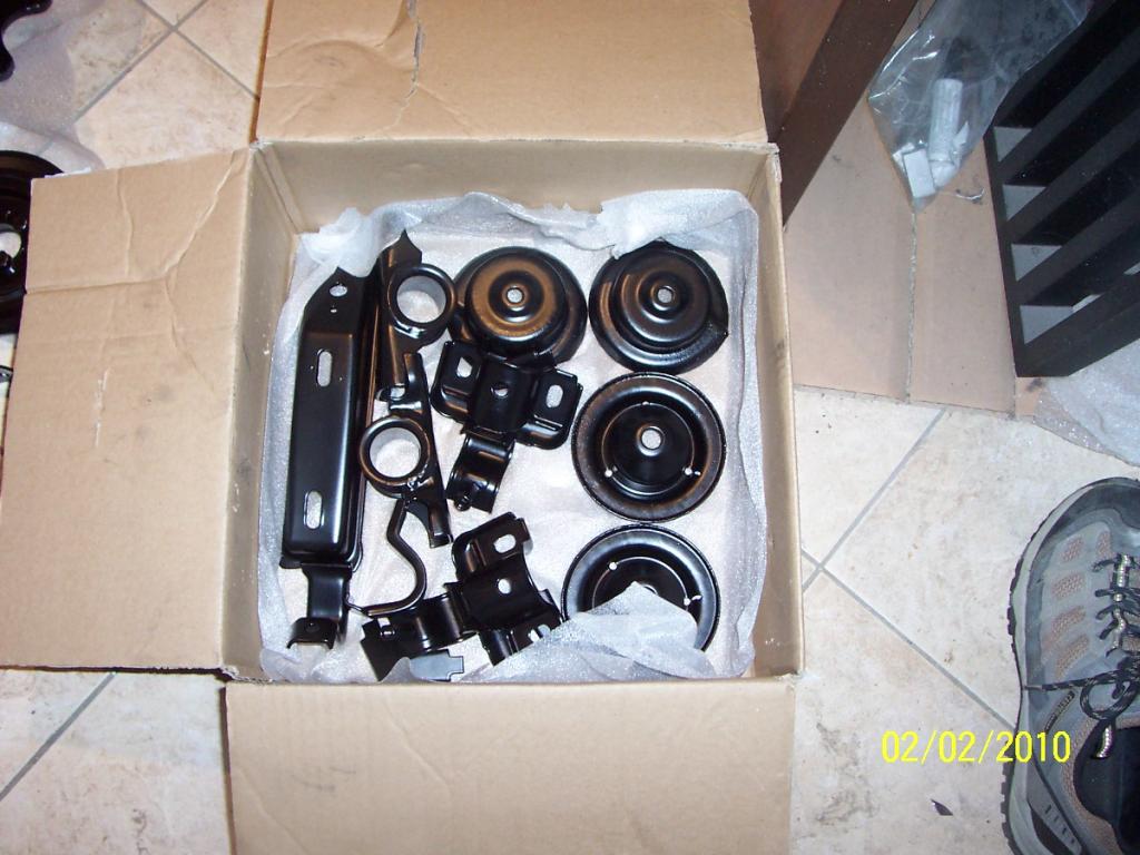

Heute einen Teil der Teile vom Beschichter abgeholt . nun kann zusammen gebaut werden

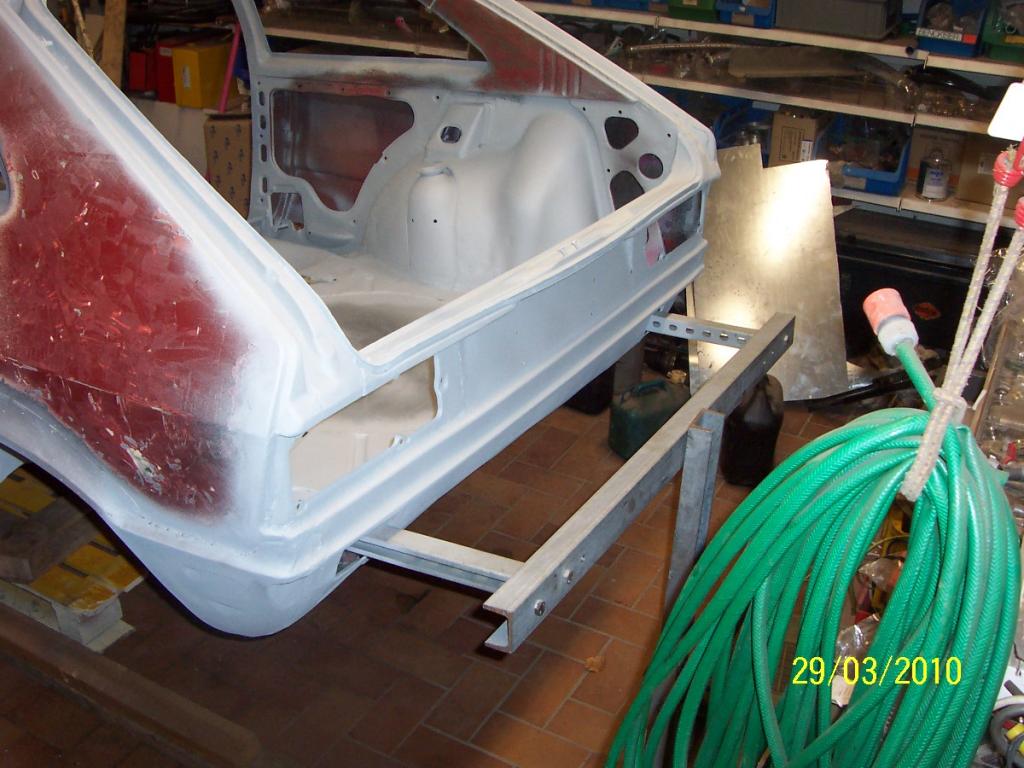

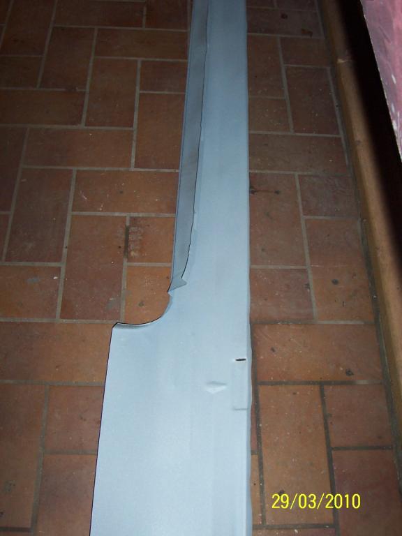

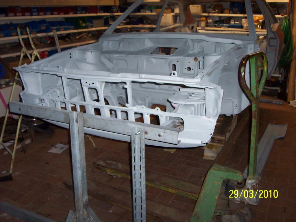

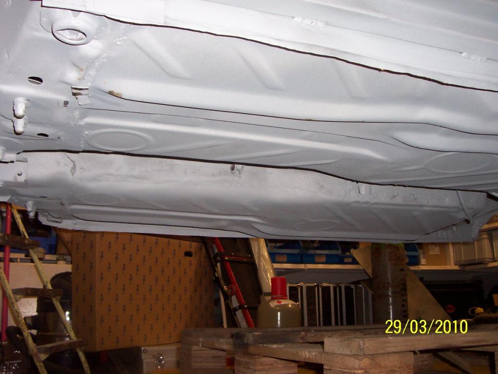

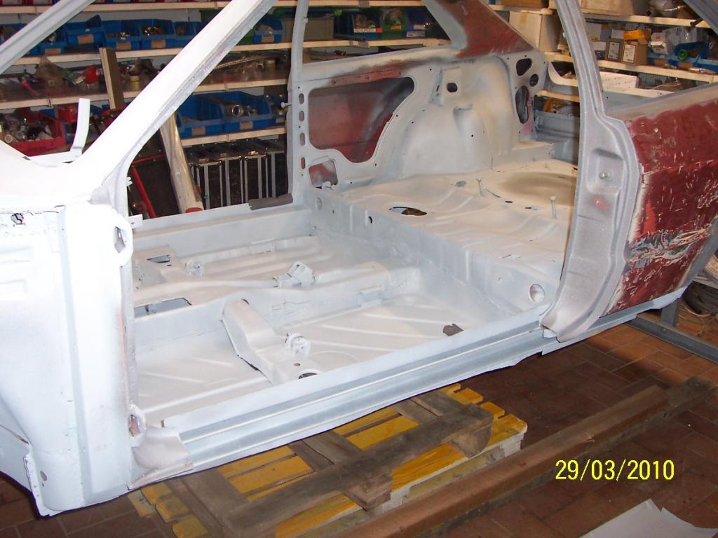

So . Am Donnerstag habe ich die Karosse vom Strahlen und Verzinken abgeholt . Alles wurde hier noch nicht gemacht weil die Lackschicht noch zu dick ist und das blech beim strahlen dellen werfen würde . Die muß erst noch abgeschliffen werden . Innenschweller und kompletter Schwellerbereich ist so nun auch verzinkt . Für mitte Mai ist dann die zweite bearbeitung geplant .

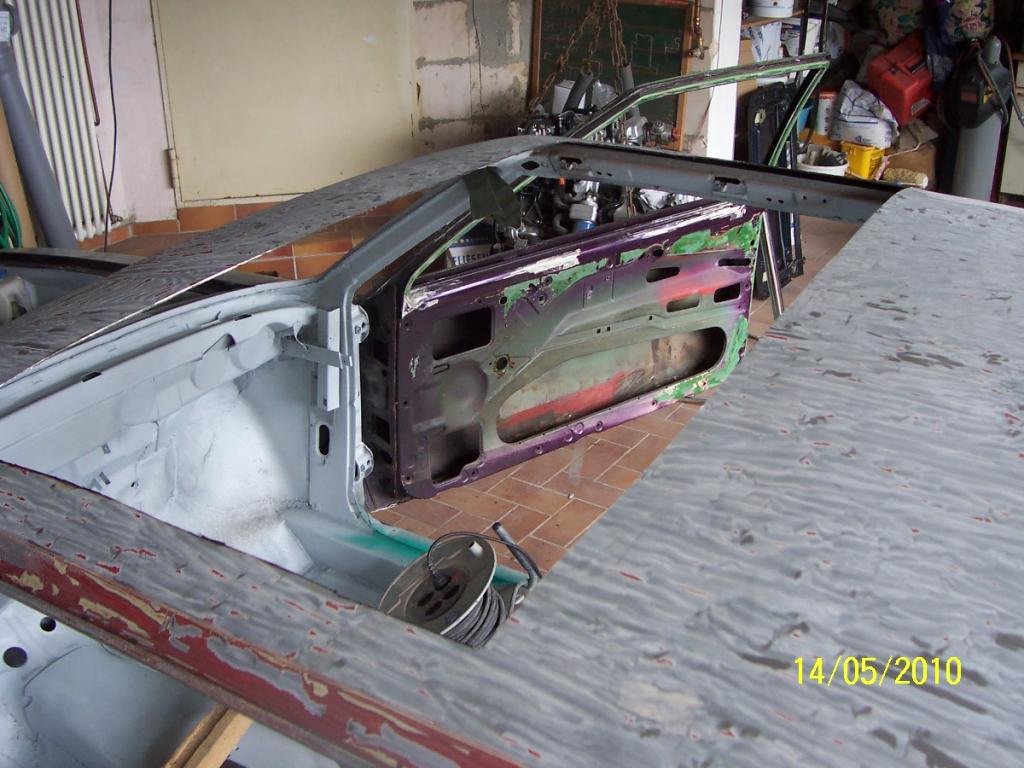

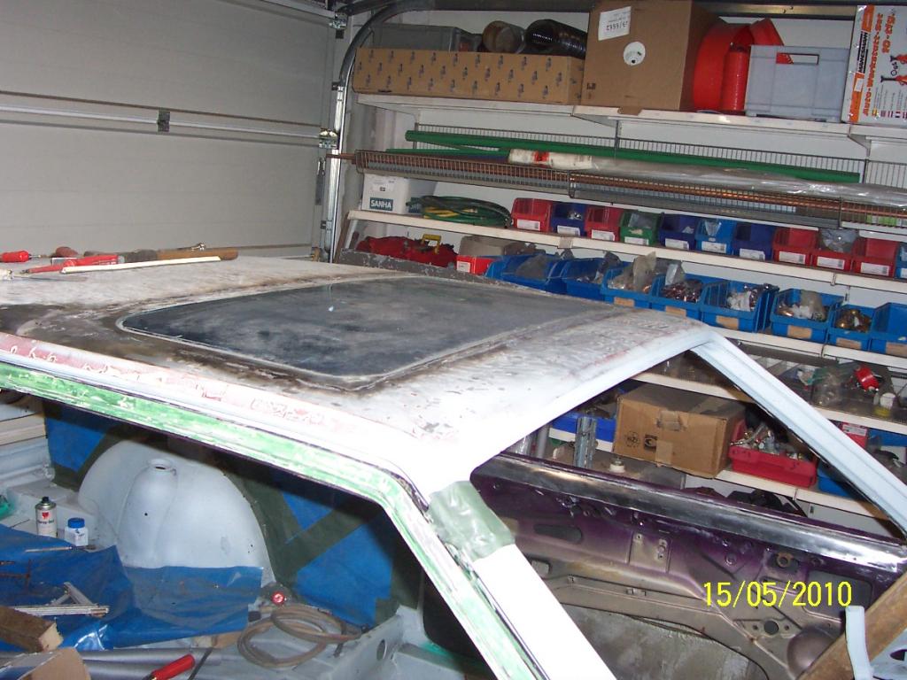

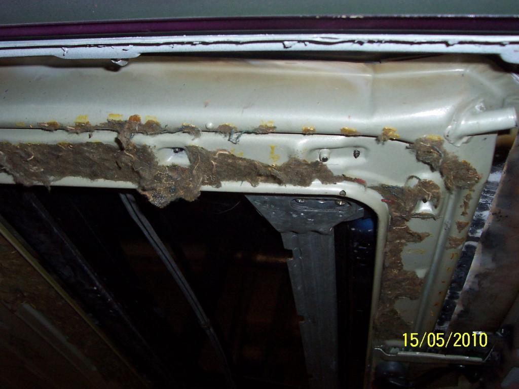

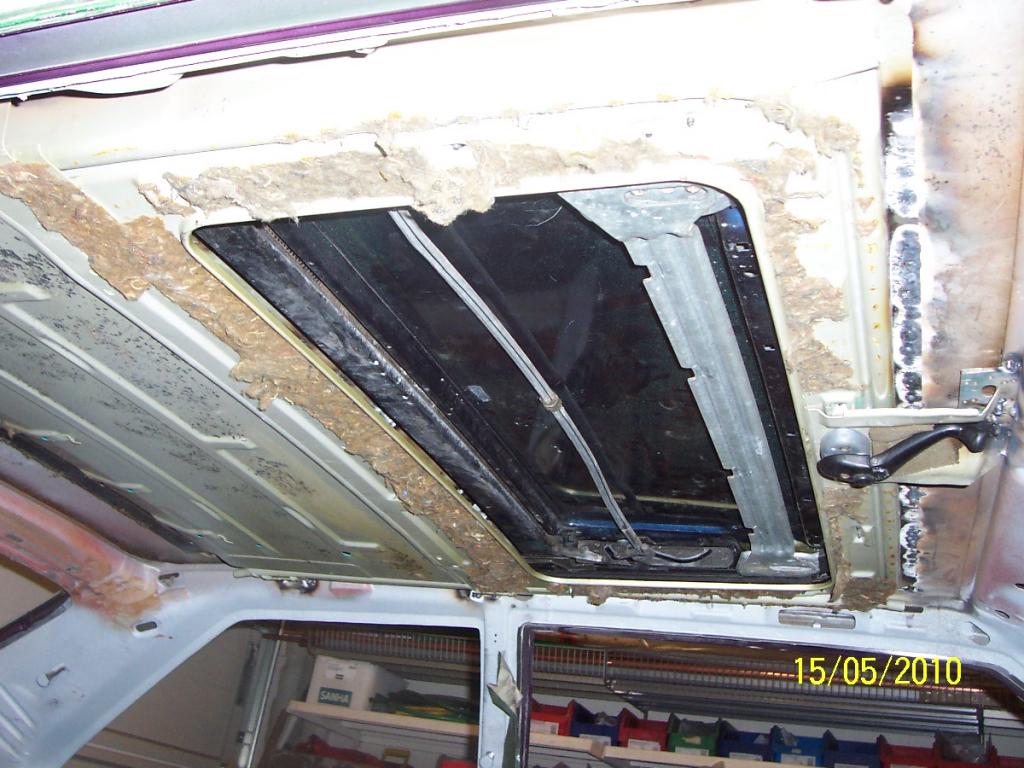

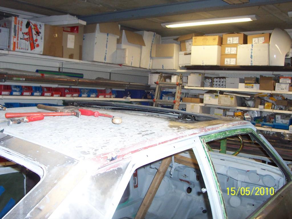

So Leute , inzwischen hat sich auch mal wieder einiges getan . Das Schiebedach ist drin . Ich danke dem edlen Spender aus der Hauptstadt .

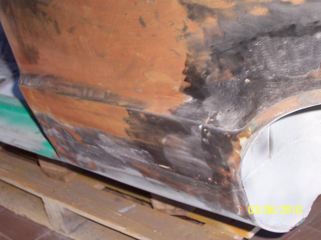

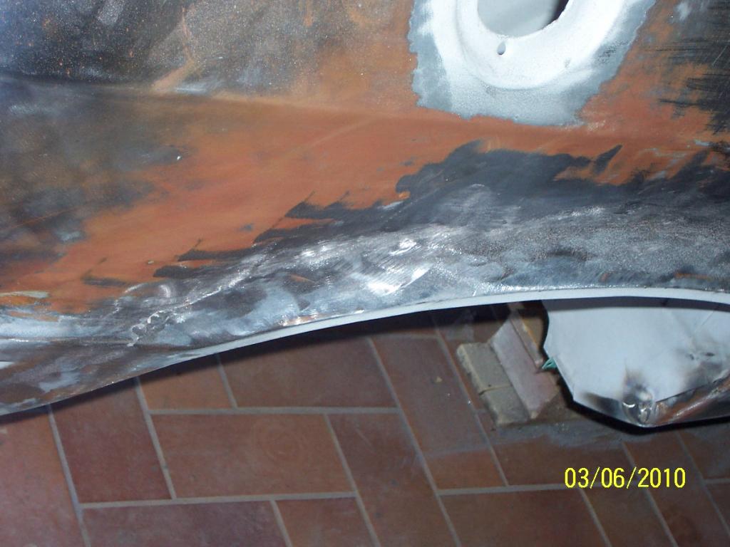

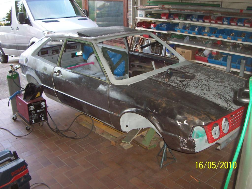

Verzinnt haben wir denn mal auch gleich alles . Mein Dank gilt hierbei dem Zinngott Frank für seine fast 2 Tage Arbeit. Nur keine 24 Std später ist der Rost dann demensprechend auch da . Aber Egal am Mittwoch ist die Karosse noch einmal zum Sandstrahlen und mit allen Blechanbauteilen zum Verzinken gekommen . Sollte denn nächste Woche fertig sein . Schaun wa mal
