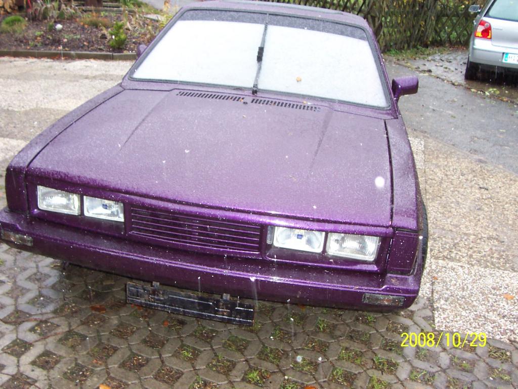

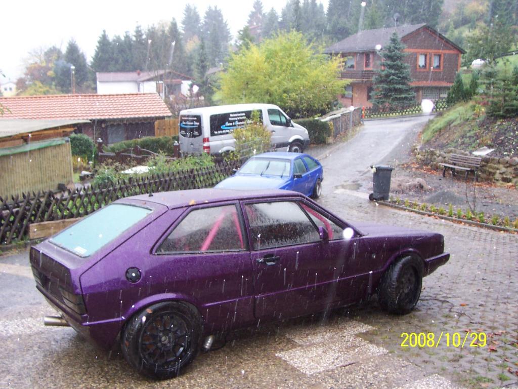

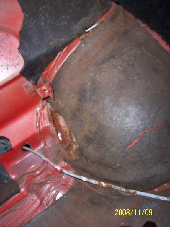

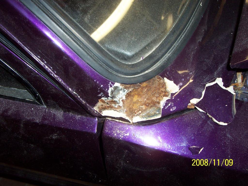

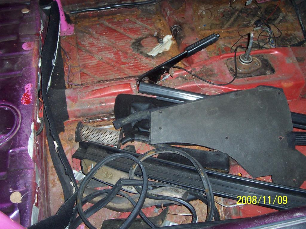

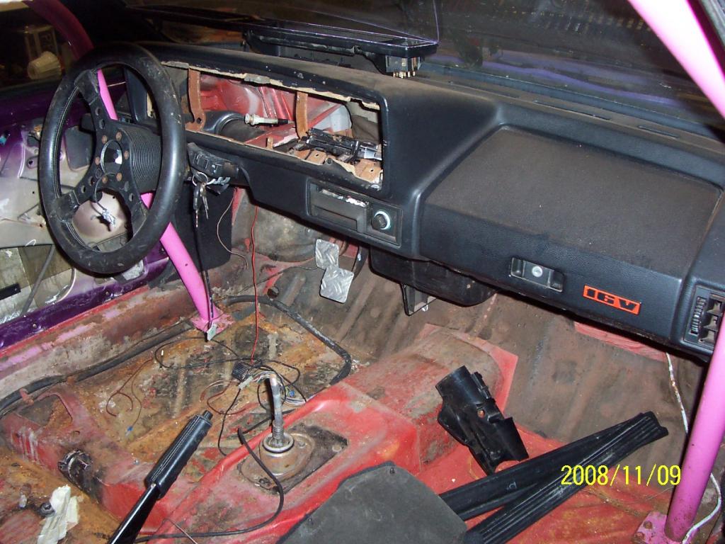

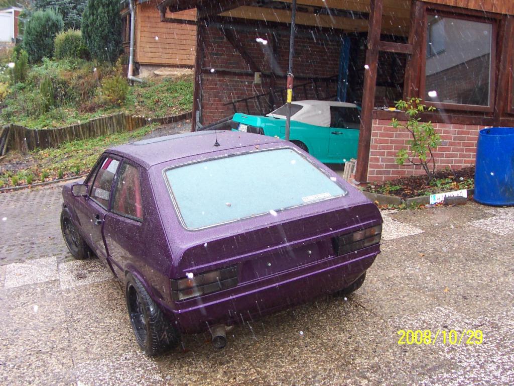

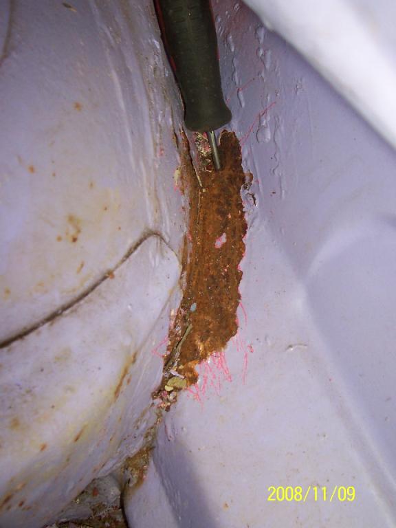

Da ja nun wieder Winterzeit ist , bleib auch ein wenig zeit sich unserem 79 er Scirocco zu widmen. Gekauft im Sommer 2007 aus dem Nachbarort . Der Wagen wurde vor 10 Jahren einmal komplett überholt , mit einem 16V KR versehen aber nie fertig gestellt und angemeldet.
Die Karosse war nach der ersten Bestandsaufname auch ganz ok . Schweller usw alles ok .
Nach etwas genauerem Hinschauen dann das

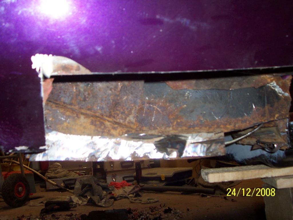

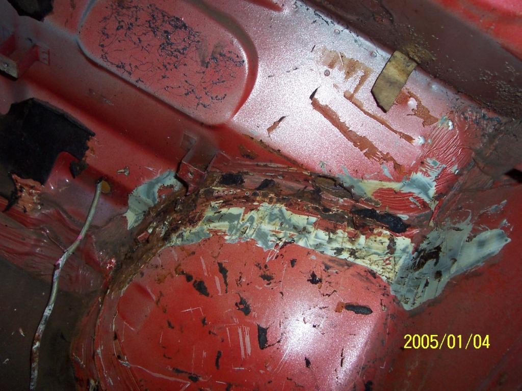

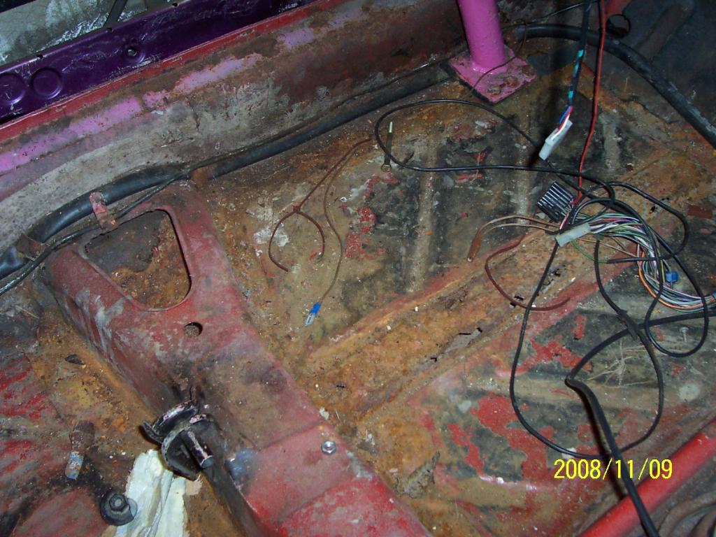

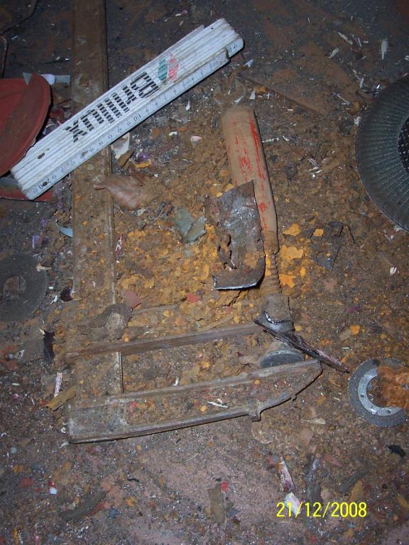

Über die durchgerosteten Bodenbleche reden wir denn mal nicht

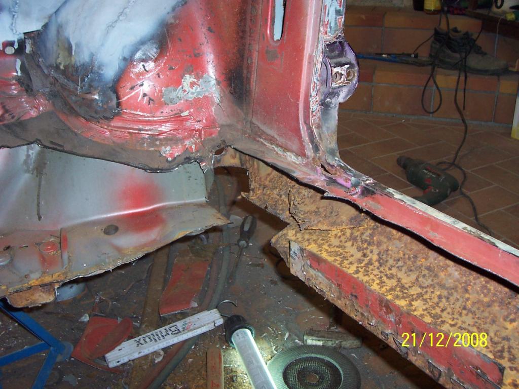

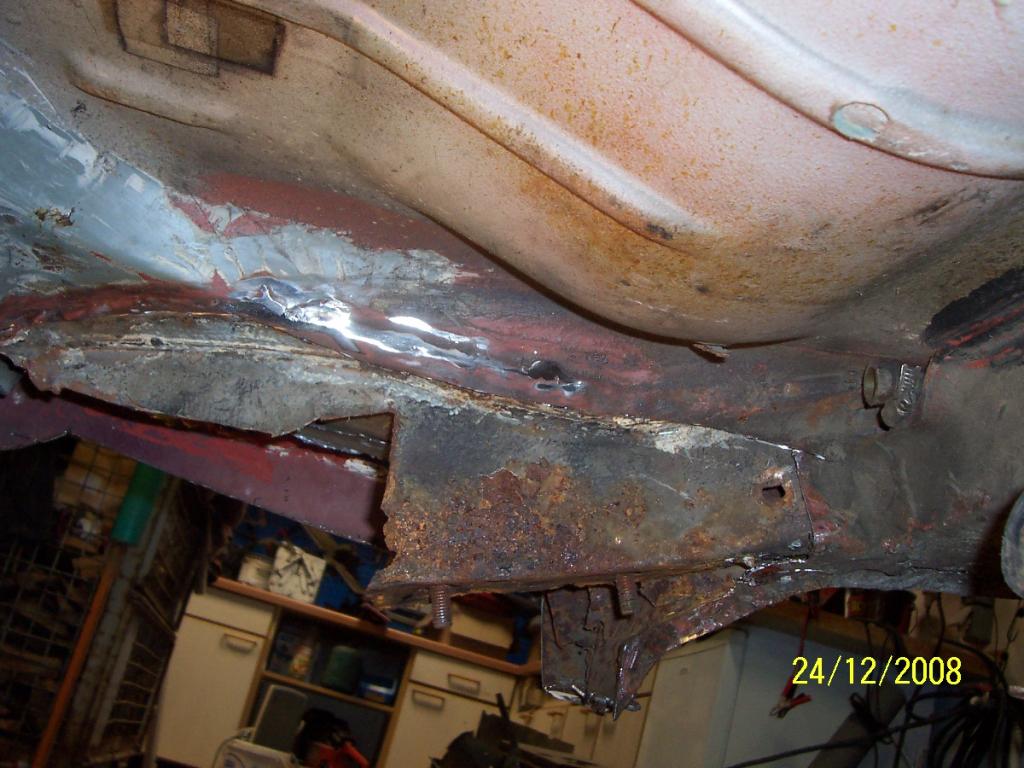

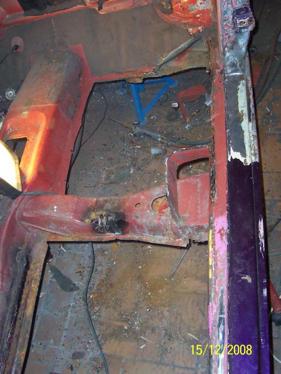

Also Bodenbleche raus und den übergebratenen Innenschweller rausgeschnitten

Oh Gott, das sieht nach Arbeit aus

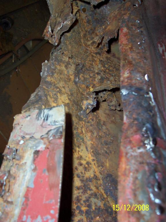

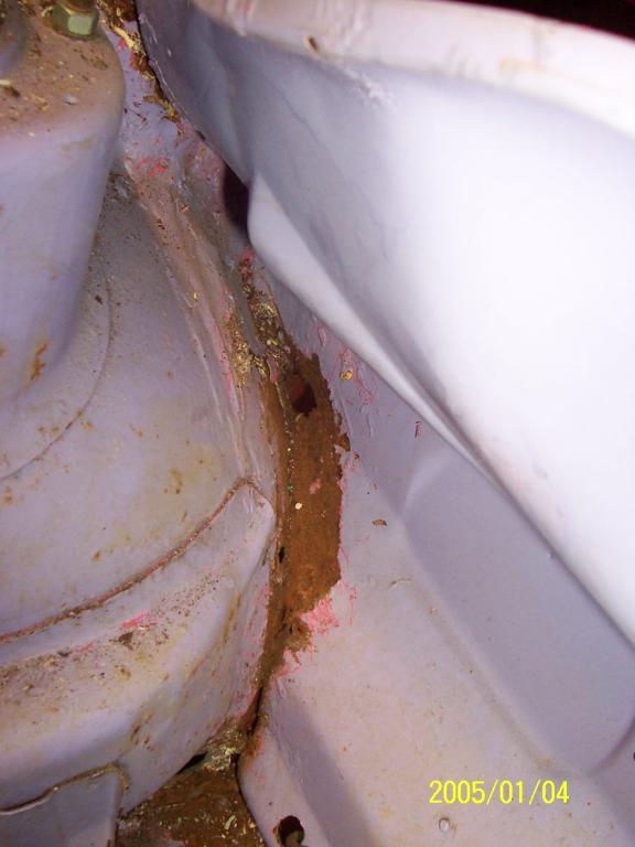

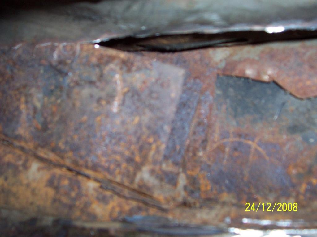

Hier mal bilder vom Achsträger hinten . Auf den Bildern kommt das ganze Desaster nur leider nicht so zu Geltung . Der 16 V wurde natürlich letzten Winter schon fürs Cabrio verwand

naja ist echt viel rost, aber bei dem wagen lohnt es sich auf alle fälle !!!! egal ob du den motor schon woanders verbaut hast

Erstes Fazit zum Auto : Rostlaube pur . Da fragt man sich dann manchmal schon warum man sich das antut . Antwort: Wer keine Arbeit hat der macht sich welche
und weil die Ersatzbleche schon bestellt sind
