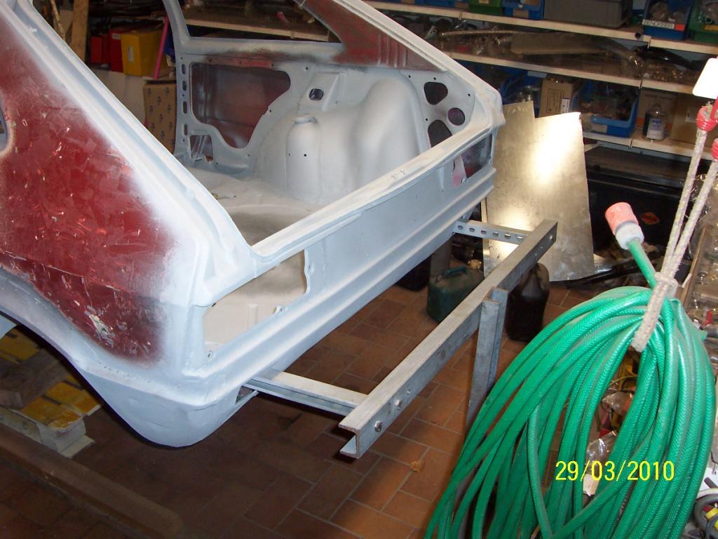

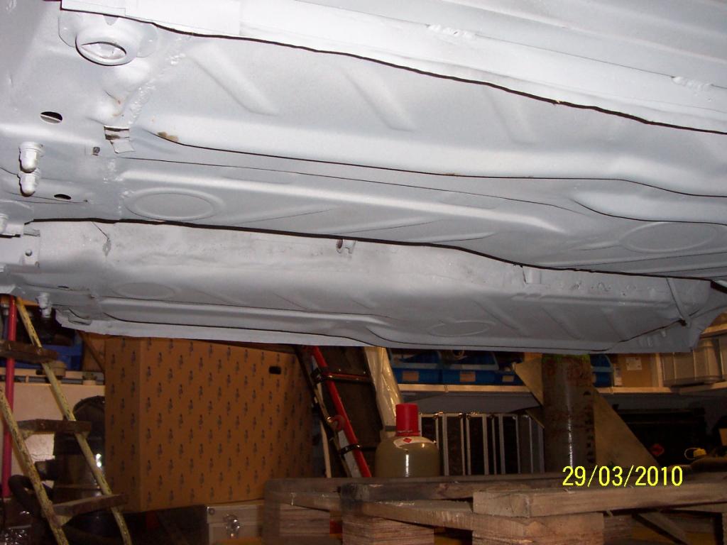

So . Am Donnerstag habe ich die Karosse vom Strahlen und Verzinken abgeholt . Alles wurde hier noch nicht gemacht weil die Lackschicht noch zu dick ist und das blech beim strahlen dellen werfen würde . Die muß erst noch abgeschliffen werden . Innenschweller und kompletter Schwellerbereich ist so nun auch verzinkt . Für mitte Mai ist dann die zweite bearbeitung geplant .

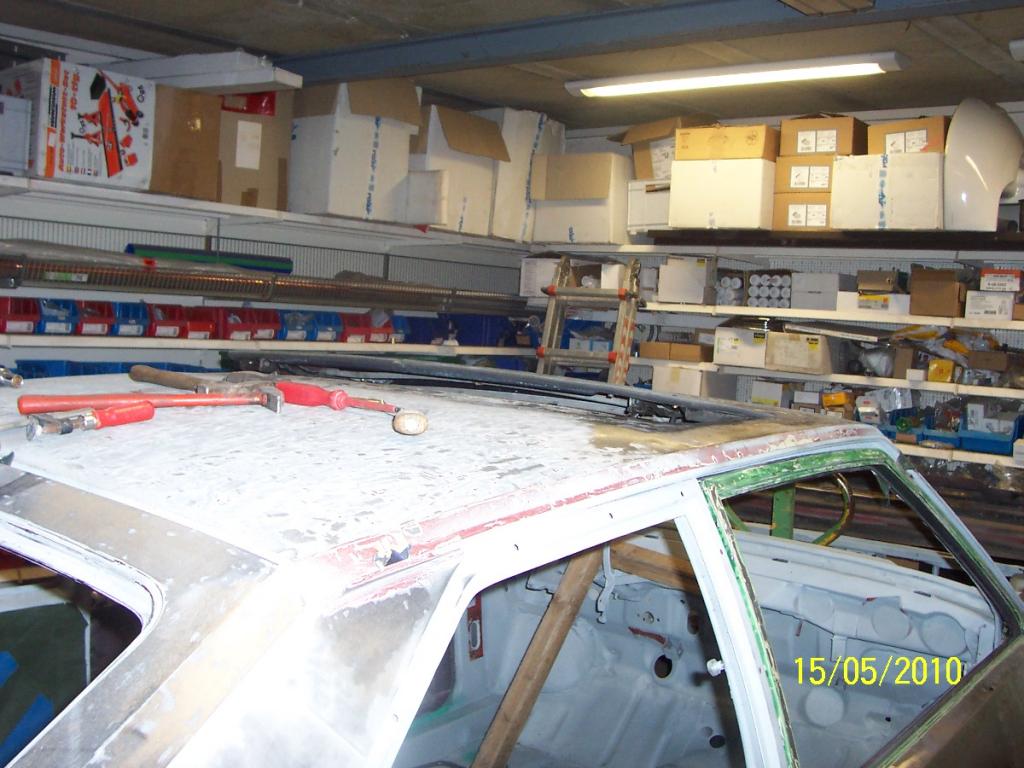

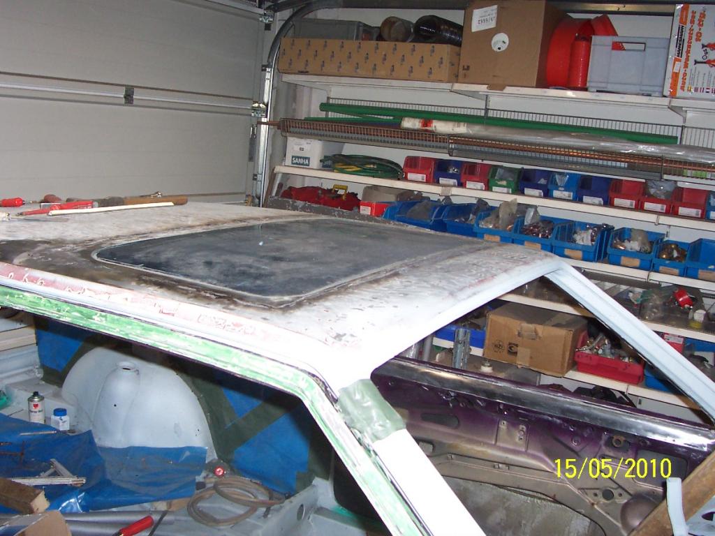

So Leute , inzwischen hat sich auch mal wieder einiges getan . Das Schiebedach ist drin . Ich danke dem edlen Spender aus der Hauptstadt .

Verzinnt haben wir denn mal auch gleich alles . Mein Dank gilt hierbei dem Zinngott Frank für seine fast 2 Tage Arbeit. Nur keine 24 Std später ist der Rost dann demensprechend auch da . Aber Egal am Mittwoch ist die Karosse noch einmal zum Sandstrahlen und mit allen Blechanbauteilen zum Verzinken gekommen . Sollte denn nächste Woche fertig sein . Schaun wa mal
