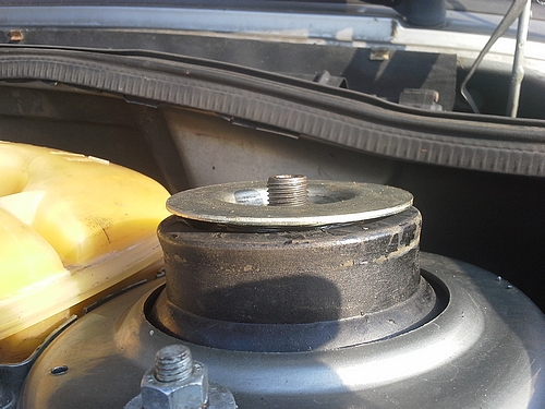

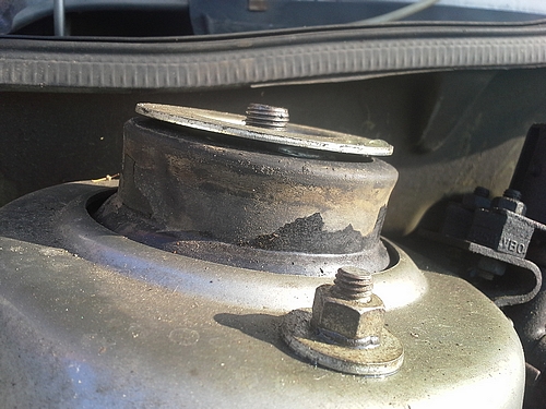

Hallo zusammen,
bin mittlerweile auch am überlegen, ob ich die hochstehenden Federbeinstützlager (Domlager) mit den Auspuffgummis versehen soll.
So sehen meine nach einem Jahr und 10.000 km aus:
Verbaut wurden folgende Federbeinstützlager (Satz) SKF Teile-Nr. VKDC 35105 T
Gibt es wirklich keinen guten Ersatz unter den nachfolgenden Anbietern?
OSLer
- Beiträge: 6166
AW: Test: Geänderte Domlager mit Auspuffring - Tip von CEKEY
Deine sehen durchaus noch ziemlich gut aus.

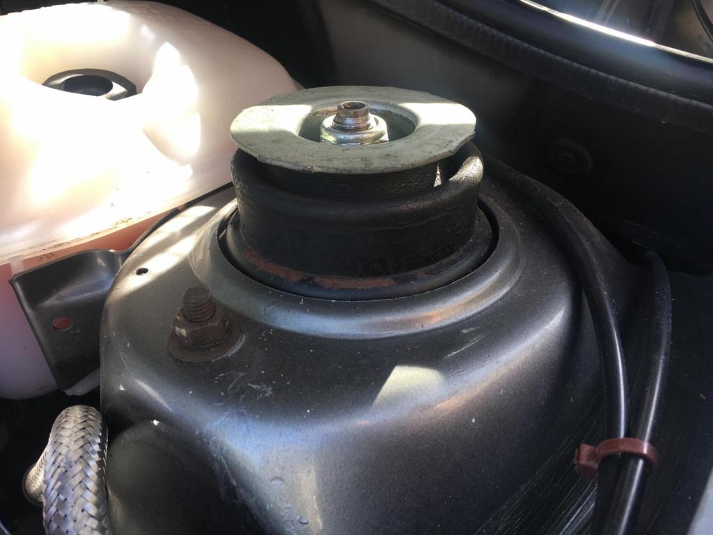

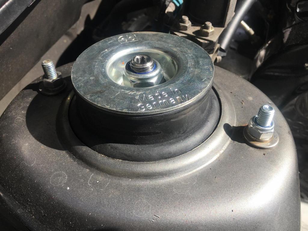

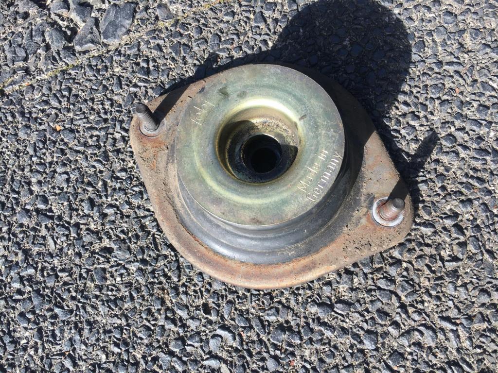

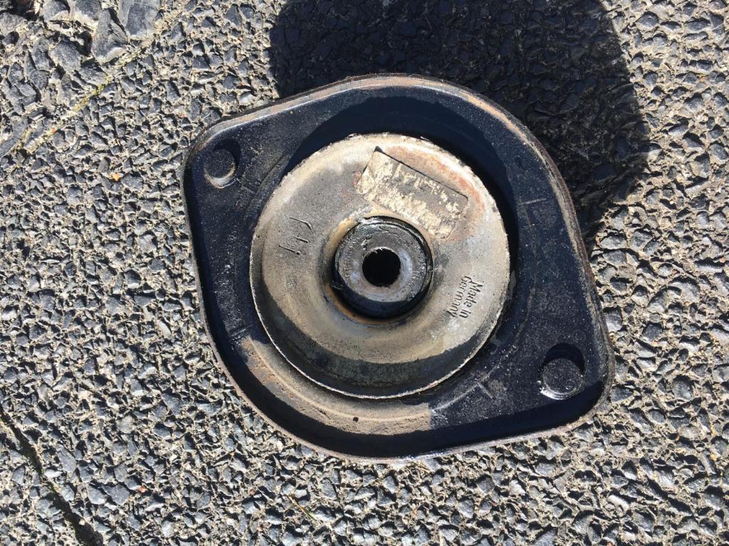

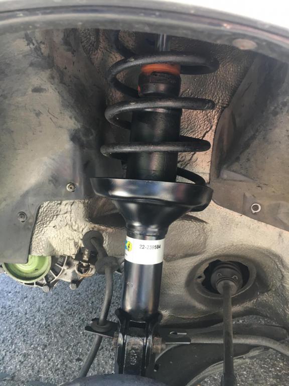

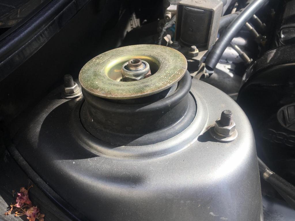

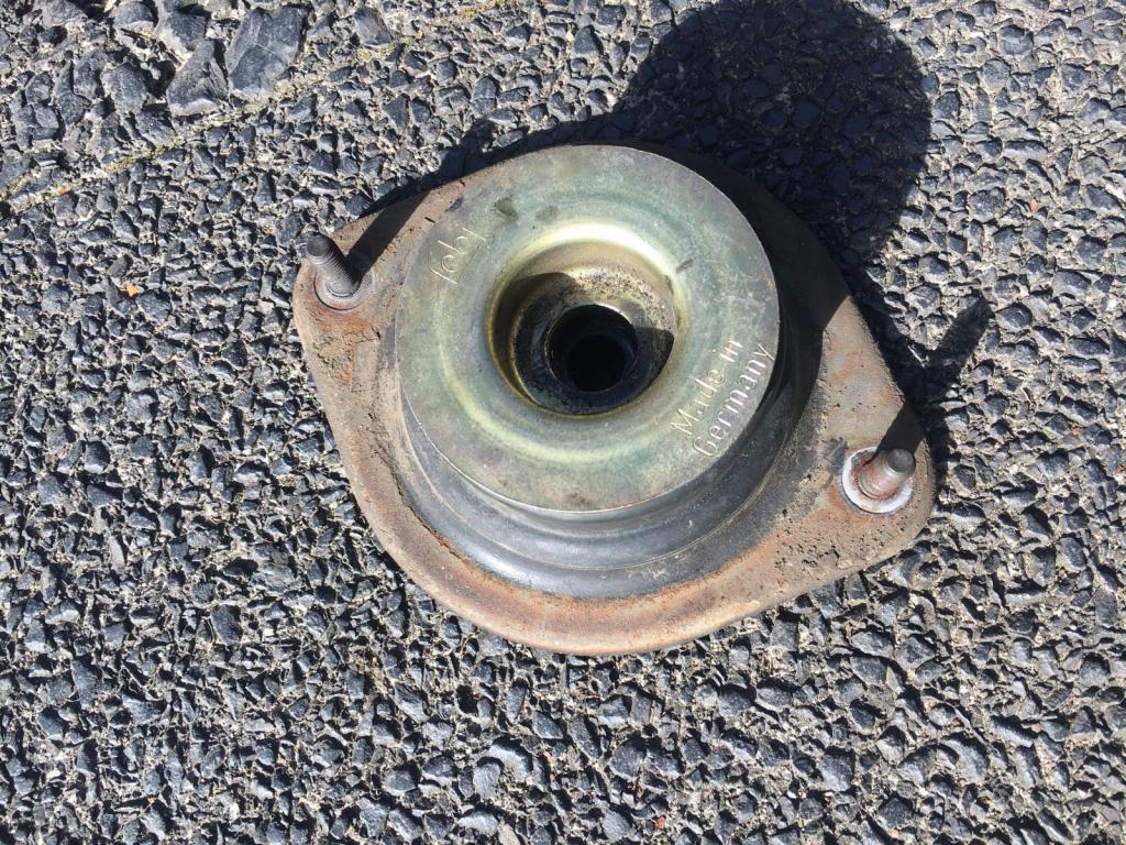

Ich habs heute auch probiert und bin gescheitert
Dieser Gummiring ist einfach dermaßen straff das ich selbst mit Schraubstock, warm machen und Silikonspray nichts machen konnte. Ich habe ihn sogar mittels Federspanner versucht zu dehnen. Keine Chance.
Ich habe das Domlager daher normal eingebaut und in dem Zuge direkt neue Stoßdämpfer verbaut, die alten waren noch original mit eingeprägtem Datum von 1987 :D
Möglicherweise hat man ja mal die Patrone getauscht, das waren ja noch die Schraubfähigen. Wer weiss...
Hier mal ein paar Bilder:
Die alten waren von Febi, genau wie die neuen. Die haben schon richtig gepoltert beim fahren, jetzt ist ruhe. Mal sehen wie lange die halten...
Das war so ein Set inkl. Anschlagpuffer und Staubschutz. Der Staubschutz ist direkt beim Einbau zerbrochen. Ich habe daher den alten genommen, der war noch in sehr gutem Zustand. Ich hoffe mal die Lager sind besser als das Zubehör ^^
Selbst die Federteller waren noch wie neu, hätte ich nicht gedacht. Bei meinem Jetta waren die total durch trotz 20.000km und 3 Jahren weniger...
