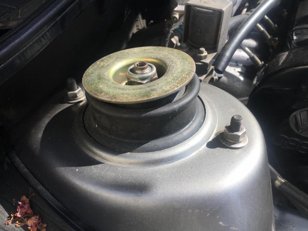

bin mittlerweile auch am überlegen, ob ich die hochstehenden Federbeinstützlager (Domlager) mit den Auspuffgummis versehen soll.
So sehen meine nach einem Jahr und 10.000 km aus:

Deine sehen durchaus noch ziemlich gut aus.

So, wie die aussehen, ist das doch nach 10tkm fein!
