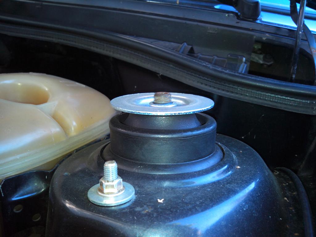

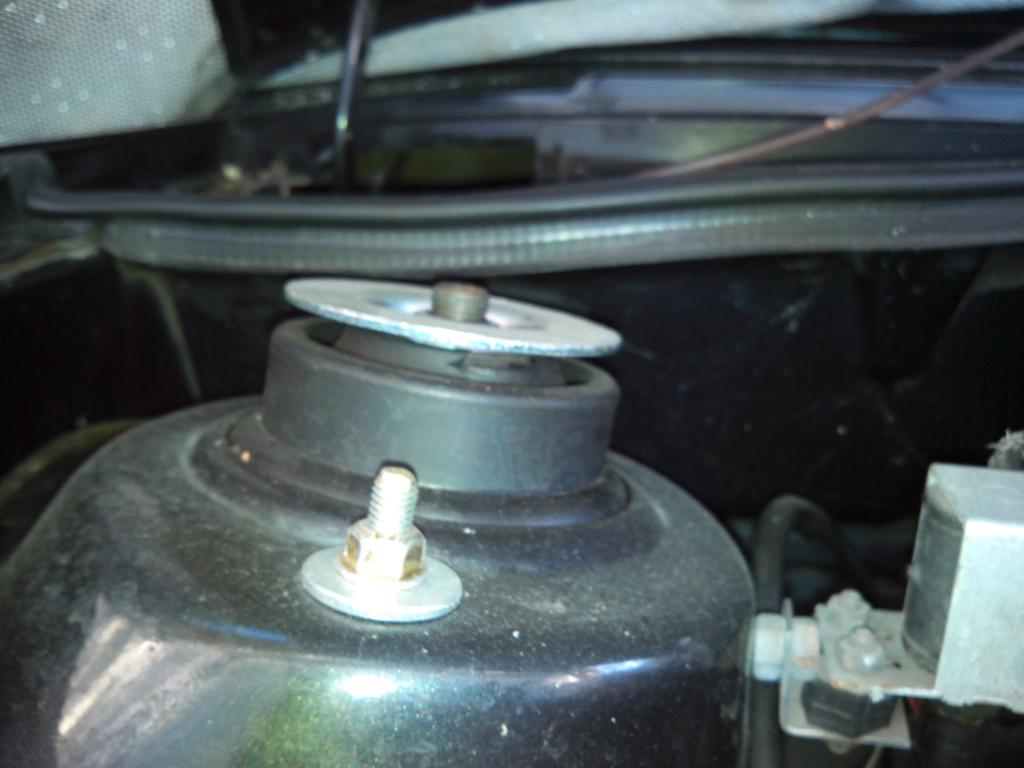

Hallo, nun mal mein Bericht: Fahrzeug Scirocco GT2, BJ. 90. Domlager der Fa. Sachs, gekauft über Internethandel lt. Rechnung am 03.07.14 Kaufpreis incl MwST und Versand 84,91 Euro, Ende August mit Gewindefahrwerk d. Fa. Vogtland eingebaut. Fahrleistung seitdem keine 500 km. Die Domlager kamen gleich beim Runterlassen des Autos 6-8 mm raus, was für mich schon an der Verschleißgrenze ist. Also neu und kaputt. Zudem hat sich beim Stehen innerhalb eines Jahres auf der Beifahrerseite der Gummi gelöst. Wie gesagt kaum Fahrbetrieb.
Ich hatte Sachs genommen, weil ein anderer Roccofahrer aus meiner Gegend Febi-Lager nach 3 Monaten durchgerockt hatte und ich was Qualitativ hochwertigeres haben wollte.
Ich bin der Meinung, dass man keine OEM-Qualität mehr bekommen kann, da die Lager wohl aus einem Pool zu kommen scheinen.
Bzgl. der Frage Lemförder Lager: Diese waren preislich (Paar bis 100 Euro) und qualitativ hochwertig und zur damaligen Zeit (2014) nicht mehr lieferbar. Nun kann man sie für 15 Euro pro Lager im Netz erstehen. Fragt sich nun, wo der Preis herrührt.

Hab vielen Dank für deine Erfahrung und Bilder, Roccily, klasse von dir!
