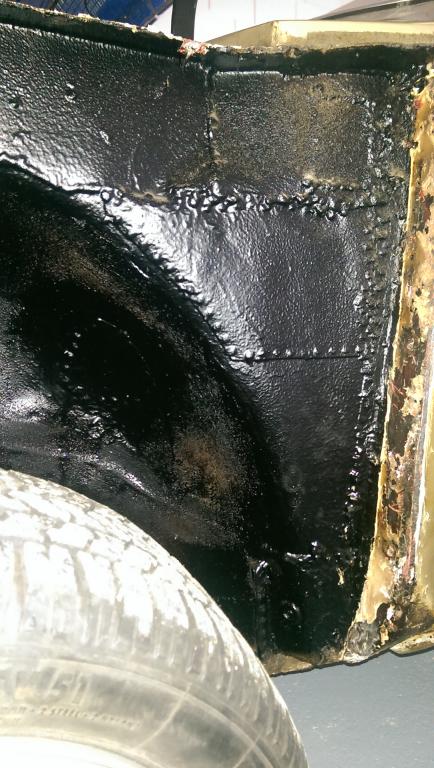

Letzten Samstag ist der Rocco in sein neues zuhause gezogen wo jetzt auch Platz zum Schrauben ist. Kotflügel und Haube sind jetzt erstmal ab.

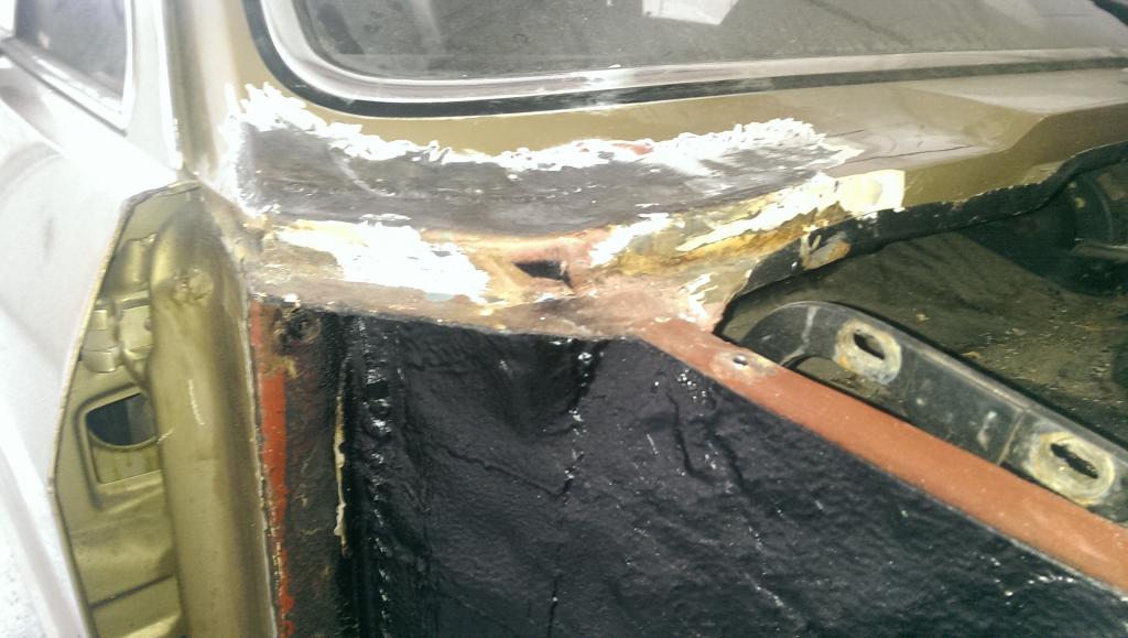

Mit den Radhäusern muss ich dann noch mal gucken ob überall noch die Rostigen Bleche unter sind oder nur ein ein paar Stellen, sollte aber trotzdem noch machbar sein. Im Anhang findet ihr außerdem Bilder wie es im Moment aussieht.... Und die Stelle am Fenster ist natürlich eine Katastrophe =/

Blechtafel gekauft, Blech im Radhaus passend Engeln, alter Schrott rausgeschnitten und neues Blech sauber eingeschweißt.
Am Scheiben Rahmen würde ich Zinnen.
Gruß Aki

Am Scheibenrahmen werde ich wohl auch wegschneiden müssen, dort ist das Blech auch nur drüber gebraten =/ Aber um das ganze wieder in Form zu bringen wollte ich mit Zinn arbeiten ;)

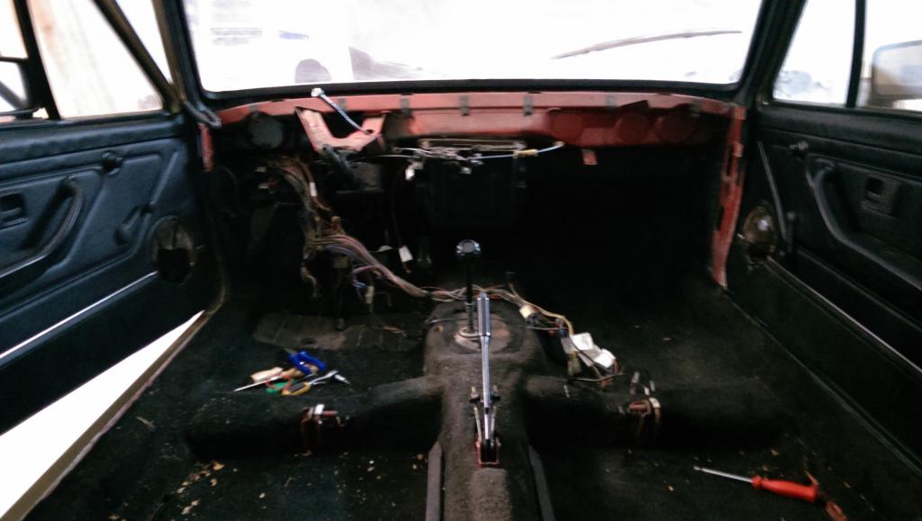

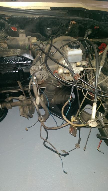

Nach längerem wollte ich euch mal nen kleinen Statusbericht hier lassen.
Am Wagen selber ist noch nicht so viel weiter passiert, außer dass das Armaturenbrett raus ist und der gesamte Kabelbaum (an dem sehr viel gepfuscht wurde).
Das sonst noch nicht viel passiert ist liegt daran, dass ich erst einmal meine Garage ein wenig einrichten und ausstatten wollte bzw. noch dabei bin und das leider auch jede Menge Geld und Zeit frisst. Unter anderem habe ich in der Garage die komplette Elektronik und Beleuchtung neu gemacht und mir einen kleinen Dachboden eingebaut, damit für die ausgebauten Teile auch genügend platz ist. Außerdem bekomme ich in 2 Wochen endlich meine Hebebühne, dann kann es endlich mit dem Unterboden richtig los gehen.
